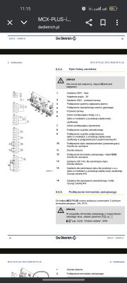

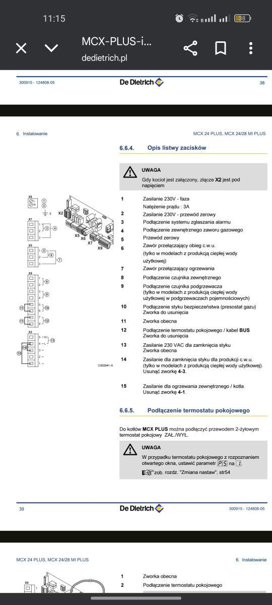

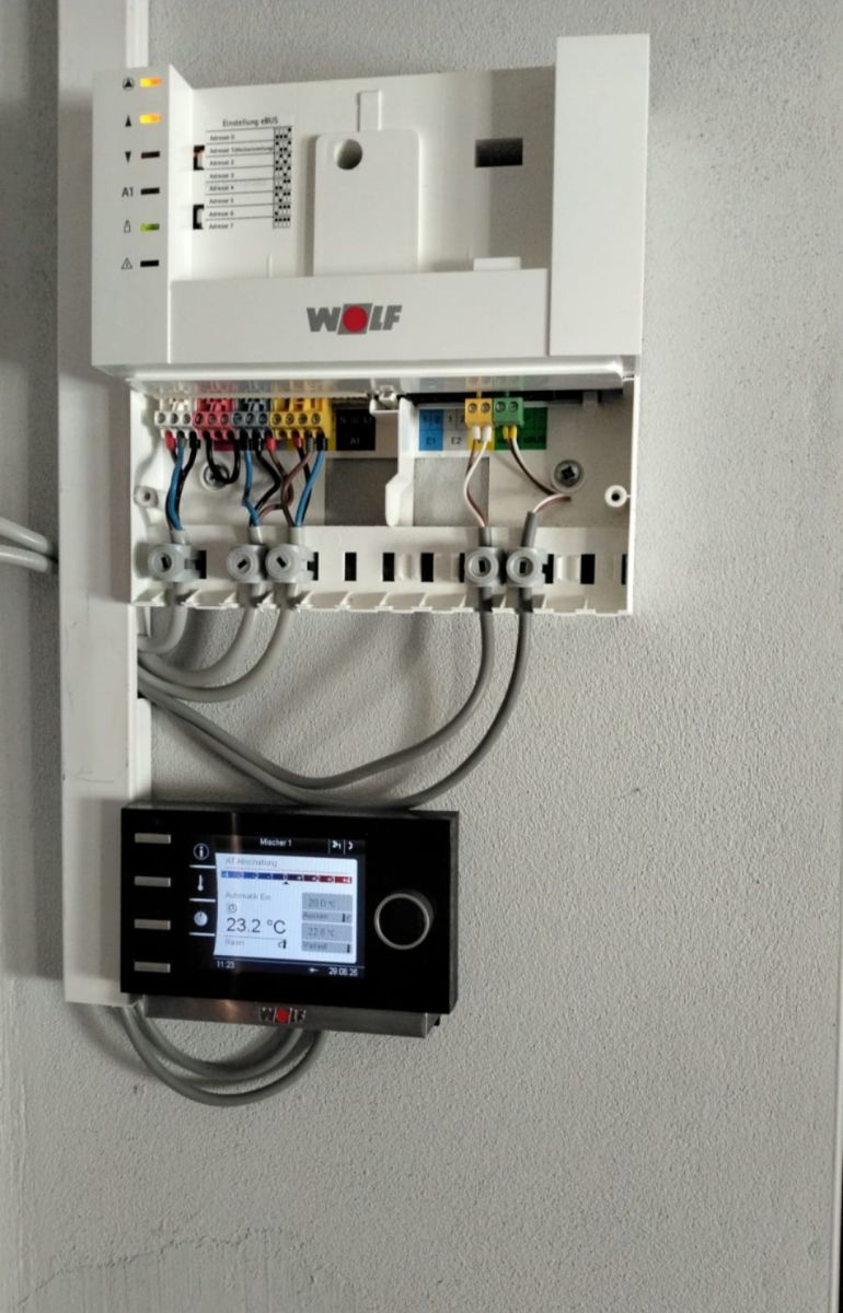

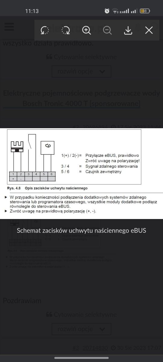

    Witam wszystkich. Zamontowałem moduł MM2 i BM2 i pytanie moje: czy pod moduł BM2 (piny 3 i 4) mogę podpiąć piec (piny 7 i 8), aby zaczął pracę grzania/załączał grzanie? (Piec De Dietrich MXC24PLUS)
    Sterownik WOLF z panelem BM2 i podłączonymi przewodami sygnałowymi
    Schemat złącza eBUS z opisem pinów modułu ściennego
    Strona instrukcji pieca gazowego De Dietrich z opisem listwy zacisków X2
