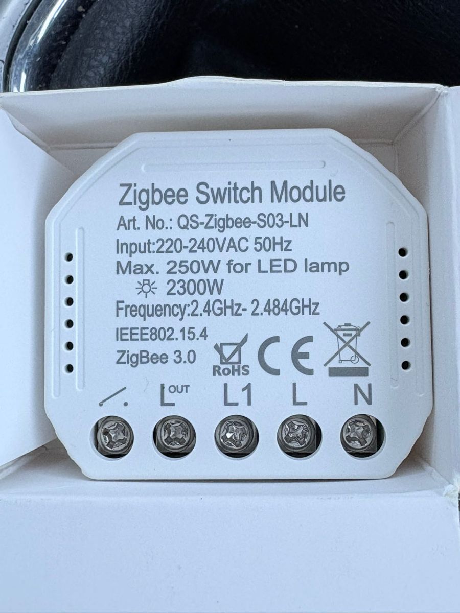

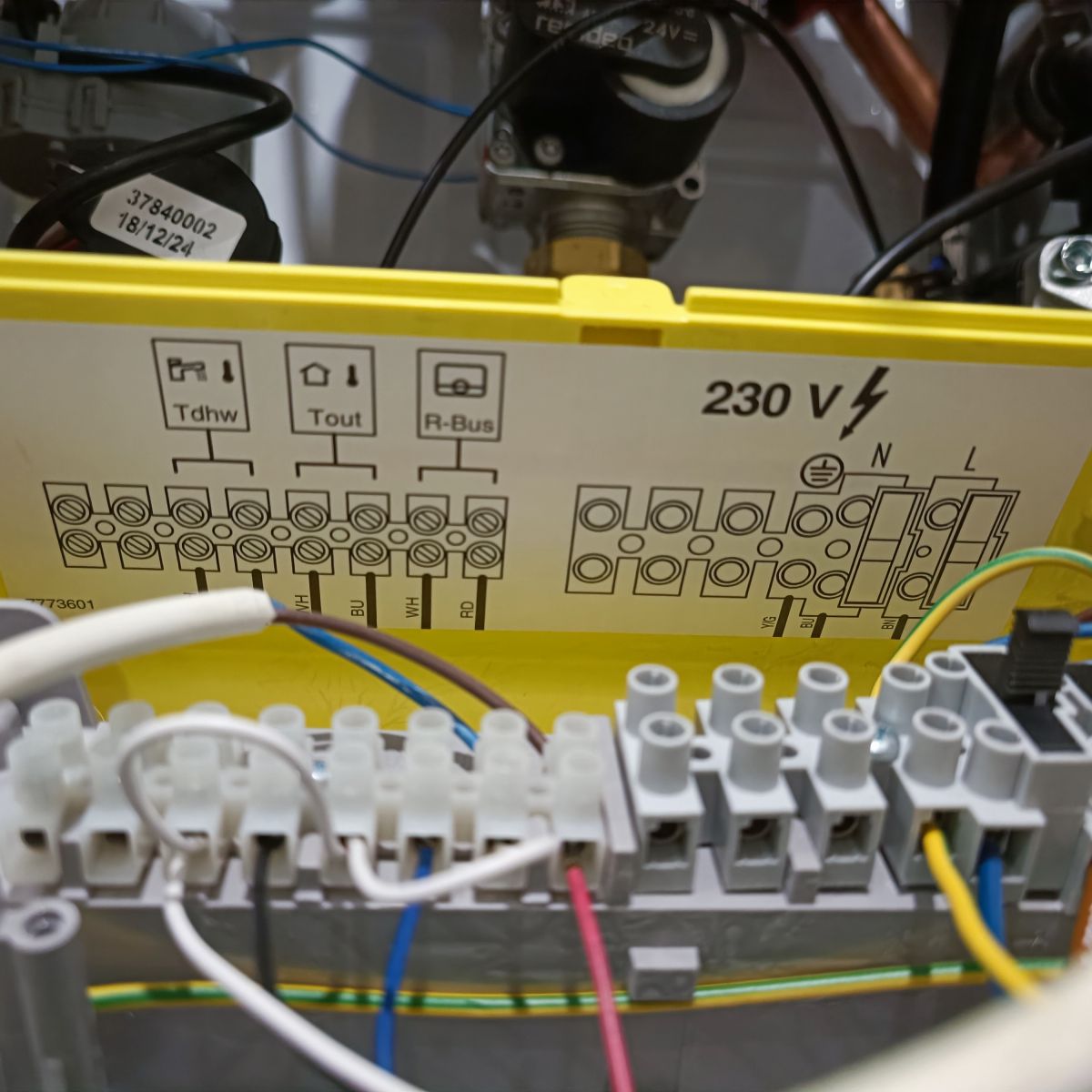

W które miejsce podłączyć Zigbee Switch Module do pieca Dietrich? AI: Jaki dokładnie model pieca De Dietrich posiadasz? Foto załączone. AI: Jaki to dokładnie Zigbee Switch Module (model, producent)? Foto załączone.

Pytanie co chcesz osiągnąć podłączajac Zigbee do pieca?
Jeżeli chcesz sterować pracą kotła to posiadany przez ciebie przekaźnik jest nieodpowiedni .
Powinieneś użyć przekaźnika bez napięciowy np
https://allegro.pl/oferta/rtx-modul-beznapiec...zekaznik-sterownik-tuya-zigbee-rf-16051908127 Podłączyć go zacisków OT-RT R-bus tylko pod te zaciski masz podłączony regulator temperatury pokojowej tylko jaki ?
>>21773426 Witam. Z tego, co jest napisane, to przekaźnik napięciowy. Regulatory pokojowe, takie jak na fotce. I do tego jeszcze zakupiłem centralkę sterującą, bez której podobno nie będzie działał ten sterownik napięciowy (fotka). Zakupił to mój syn i prosił, żebym mu to zamontował. Siłowniki na listwie i centralkę już zamontowałem i powiesiłem w pokojach czujniki temperatury. Pozdrawiam IMG_202512...075310.jpg (283.67 kB)Musisz być zalogowany, aby pobrać ten załącznik.IMG_202512...075208.jpg (201.62 kB)Musisz być zalogowany, aby pobrać ten załącznik.

Jeżeli nie dostrzegasz różnicy, przy błędnym połączeniu może cię czekać wymiana płyty głównej w piecu lub całego pieca.
