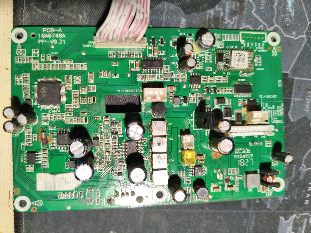

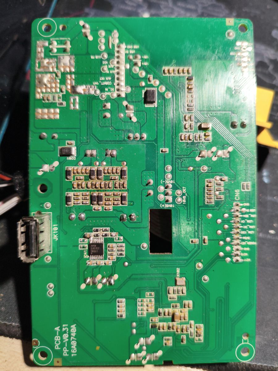

    Witam, posiadam radio Makita DMR 202. Radio łączy się po BT, pokazuje utwory z USB, lecz brak dźwięku. Radio było podobno naprawiane, ale poprzedni właściciel nie wie, co. Obstawiam, że to pewnie jakiś układ przetwarzający dane na audio lub sam wzmacniacz wyjściowy audio. Na płytce nie widać uszkodzeń, a część układów ma zamazane dane. Od czego zacząć?
    Pozdrawiam, Adam.

    AI: Czy radio wydaje jakiekolwiek dźwięki systemowe, np. sygnał przy włączaniu lub komunikaty głosowe?
    Brak dźwięku.
    AI: Czy próbowałeś podłączyć inne źródło dźwięku, np. przez wejście AUX (jeśli jest dostępne), i czy wtedy również brak dźwięku?
    Patrzyłem tylko z Bluetooth i USB.

    Proponuję sprawdzić, czy głośnik nie ma przerwanego zwoju (nawet baterią wystarczy sprawdzić, czy membrana się wciąga lub wypycha), a jeśli głośnik jest ok, to sprawdź napięcie na connectorze głośnika, jak muzyka gra:)
    Pozdrawiam:)

    Głośniki są sprawne, dowiedziałem się od sprzedającego, że był naprawiany jakiś układ, bo się spalił.
    Idąc tym tropem, obstawiam, że to M2115G.
    Bo wygląda jakoś "nowej" od reszty.
    Jak sprawdzić taki układ?
