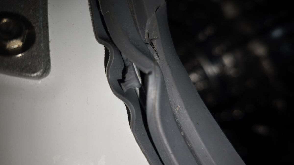

    Rozwalił mi się fartuch w pralce LG, no i cieknie podczas prania. Nie ma ubytku - jest naderwany. Nie można go np. przekręcić, aby to było na górze, bo jest niesymetryczny. Nowy (i to jak sam wymienię) to koszt z 500 zł - przesada. Macie może pomysł, jak to spróbować załatać? Jakiś traker + klej? Może np. zrobić obejmę z blaszki aluminiowej? Nie wiem, co może się sprawdzić, a nie chcę rozwalić bardziej.
    Pęknięcie fartucha w pralce LG pokazane z bliska
    PS.
    W sumie trochę wygląda mi to na jakąś wadę produkcyjną. Bo jak widać, on raczej nie został przez kogoś naderwany, tylko jakby wyskoczył z obręczy (jest wygięty niżej). Ale pralka ma z 3 lata - nie wiem, czy jest sens reklamować.

    Nic nie zrobisz. Możesz reklamować, ale słabe szanse.

    Model pralki kolega łaskawie poda. Tylko wymiana wchodzi w grę.

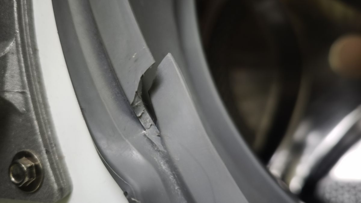

    Zdejmę obejmę i naciągnę tak, aby w tym miejscu się tak nie zaginała. Zobaczymy czy się da i czy coś pomoże. Na pewno inaczej się ułoży w tym miejscu to naderwanie.
    Pęknięta uszczelka drzwi w pralce LG, widoczne uszkodzenie gumy.
    Najbardziej zastanawiam się nad taką łatką - zagięta blaszka aluminowa rzędu 0,5 mm. I ewentualnie oblanie tego klejem aby nie było szczelin.

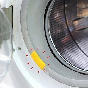

    Net pokazał 2 opcje - pewnie sam szukałeś...
    Tesa sugru - nic nie wiem, choć się chwalą właśnie fartuchem pralki.
    Naprawiony fartuch pralki z żółtym materiałem uszczelniającym przy otworze bębna
    Tak - ten pierwszy widziałem - tego drugiego nie.
    Zastanawiam się, czy to nie jest dokładnie to samo co znana poxilina

    Zerknij na drugie zdjęcie. To chyba nie wina naderwanego w środku ręcznie fartucha, tylko mocno naciągnietej w tym miejscu uszczelki. Tak mi to wygląda. I tam cały czas było naprężenie.

    Tak z ciekawości zdjąłem tylko obejmę i "wyprostowałem/rozciągnąłem" to zagięcie które widać na drugim zdjęciu. I bez nakłądania obejmy zrobiłem pranie. Woda pociekłą ale kilka razy mniej niż wcześniej.

    Coś z prania było przytrzaśniete między fartuhem a szkłem, podczas prania bardzo mocno było ciśgnięte i oto efekt.
    szczukot napisał:
    zrobiłem pranie.
    Nie kombinuj, zamó fartuc, wymień i będzie po temacie.

    Założyłem "obejmę" z blaszki aluminiowej i nie kapie :D
    Ale i tak wymienię, bo jak jakiś ciuch zaczpi o nią lub wpadnie do środka to może porwać ubania.
