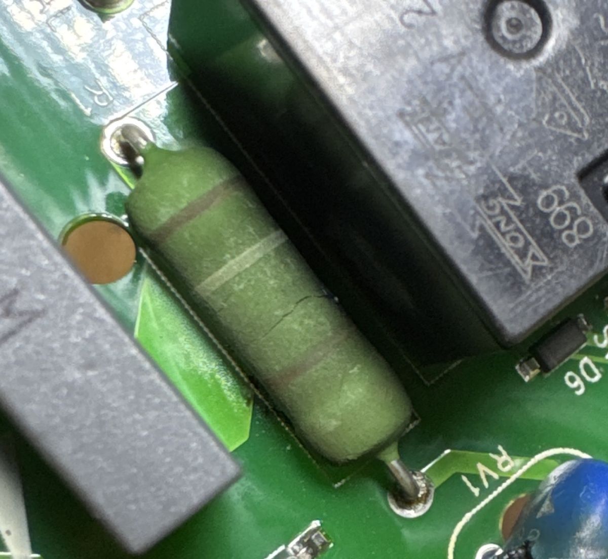

    Potrzebuję taki rezystor do żelazka Braun, może ktoś ma lub znajdzie w necie, żebym kupił. Wiem, że sprawa banalna, ale ja się na tym totalnie nie znam, potrafię wymienić, ale te kreski nic mi nie mówią. Długość około 2 cm i średnica 4 mm, dzięki za pomoc.
    Zielony rezystor z paskami kolorowymi zamontowany na płytce PCB obok czarnego przekaźnika.
    Jaki rezystor pasuje do żelazka Braun CareStyle 7 Pro? Wymiary i zakup

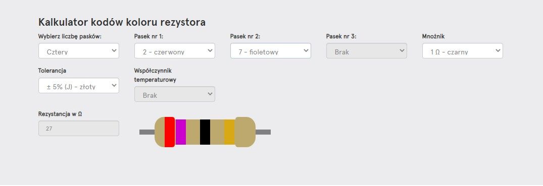

    Podaj kolory tych kresek (foto często przekłamuje) albo najlepiej sam rozszyfruj. Link

    boban4456
    Poziom 4  
    Posty: 5
    Właśnie te kolory w zasadzie niewidoczne i ciężko rozpoznać.

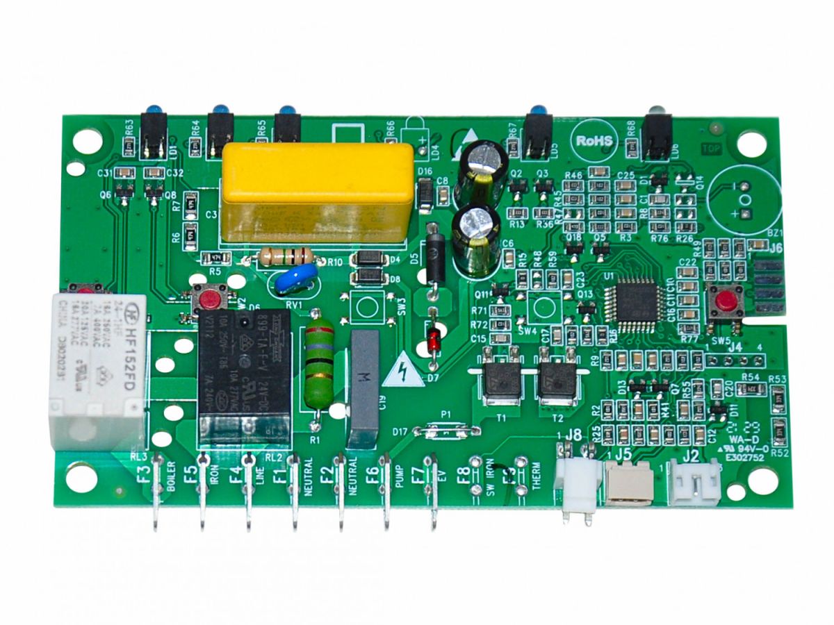

    Ocena: 2343
    Daj większe zdjęcie tej płytki, w jakim obwodzie jest ten rezystor - czy w zasilaniu układzie przetwornicy?

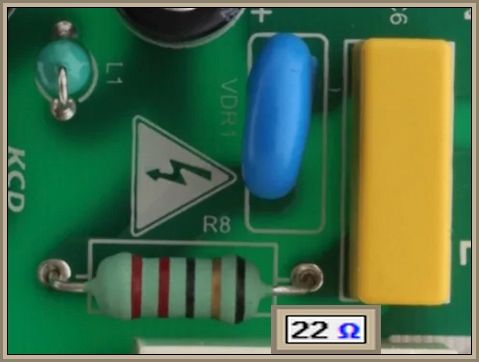

    Proszę, ale trzeba chcieć i się da niemal wszystko, a reszta na foto...
    Zbliżenie płytki PCB z elementami elektronicznymi, w tym rezystorem 22 Ω
    #6 21691483
    Telo
    Serwisant RTV
    Posty: 13012
    Pomógł: 1511
    Ocena: 2343

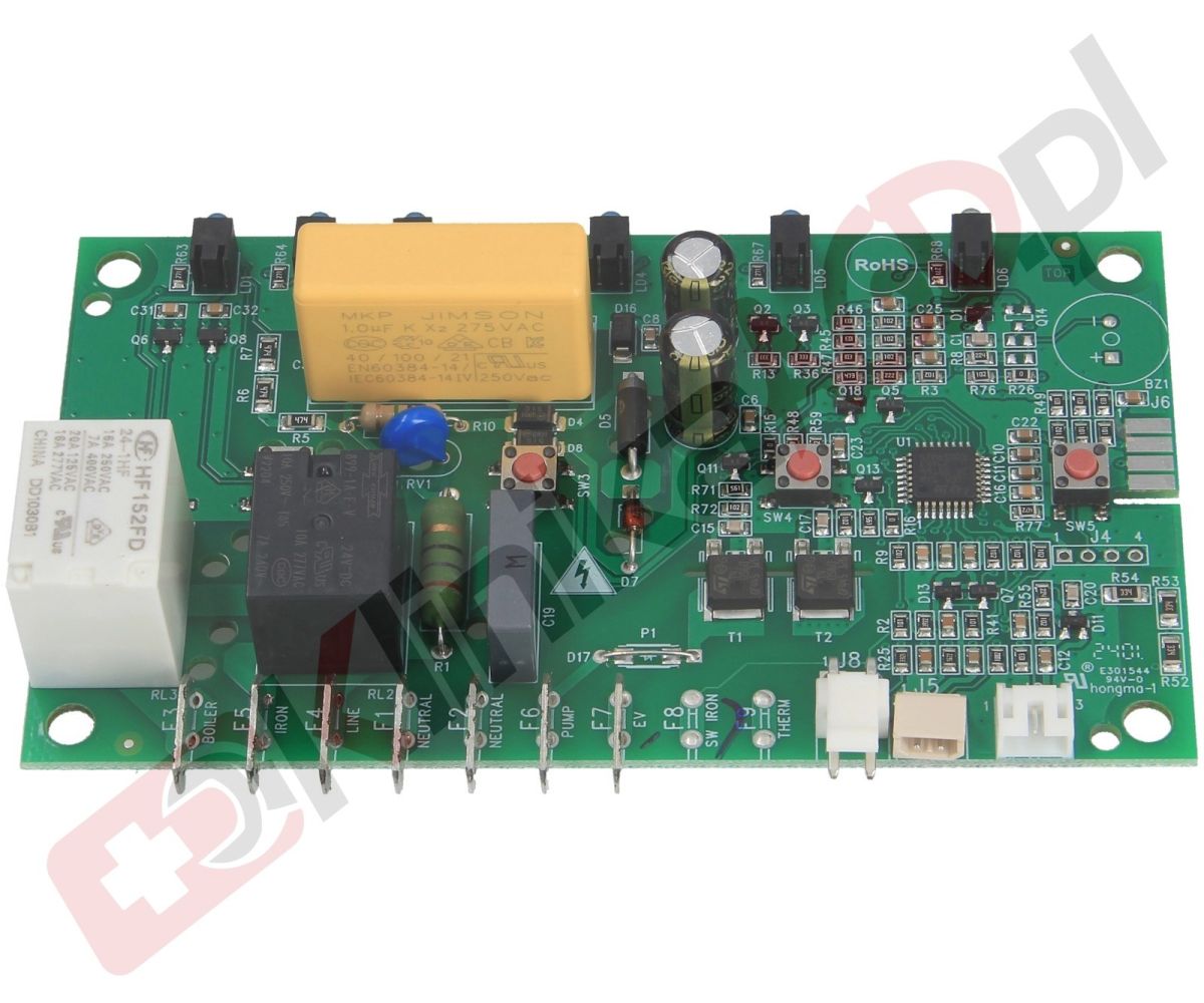

    Zbliżenie na płytkę drukowaną z komponentami elektronicznymi i opisami złączy.
    Ja poszukałem inne zdjęcia, dlatego autora tematu poprosiłem o zdjęcie całej płytki.
    Zielona płytka drukowana z elementami elektronicznymi, przekaźnikami i żółtym transformatorem
    Nie wiem, czy faktycznie to są te płytki, bo przy wyprowadzeniu rezystora jest taki duży otwór?

    @TONI_2003
    Nie wygląda aby to były takie same płytki i rezystor innej wartości.
    Zrzut ekranu kalkulatora kodów kolorów rezystora z wartością 27 Ω

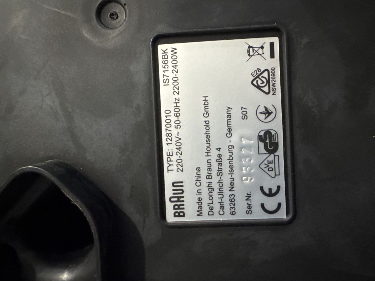

    Wszystko możliwe, gdy autor niestosuje się do reguł forum:
    Tytuł tematu powinien zawierać markę, model pełny i poprawny (proszę podać foto tabliczki urządzenia).
  • #9 21708302
    boban4456
    Poziom 4  
    Posty: 5
    Problem rozwiązany. Wymieniłem uszkodzony element dzięki zdjęciu płytki wrzuconemu przez kolegę w odpowiedzi. Dzięki, pozdrawiam, zamykam temat.
