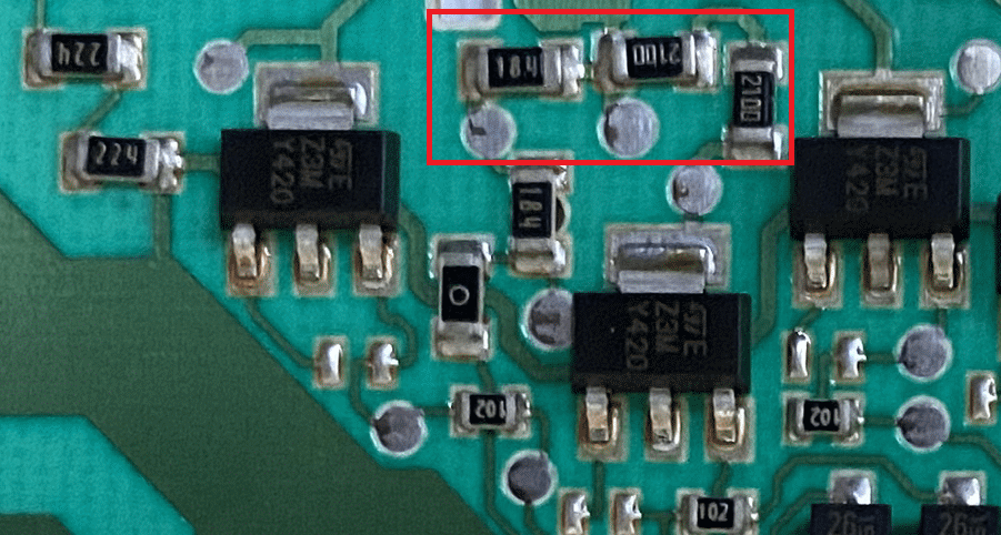

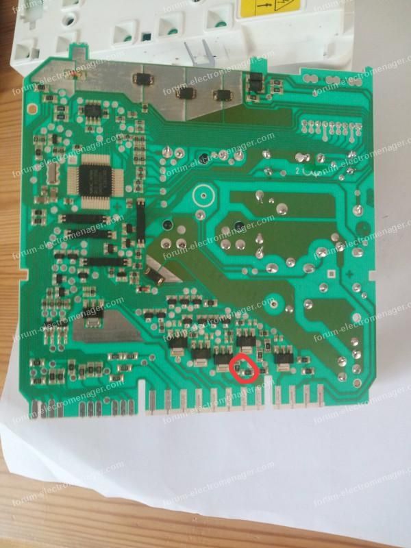

    Proszę o podanie wartości tych rezystorów.
    Płytka drukowana z układami SMD, jeden rezystor zakreślony na czerwono
    AI: O które konkretnie rezystory chodzi? Proszę podać ich oznaczenia na płytce lub opisać, gdzie się znajdują.
    Rezystory zakreślone na zdjęciu.
    AI: Czy może Pan/Pani załączyć zdjęcie płytki lub tych rezystorów?
    Zdjęcie załączone.

    Zatem uprzejmie proszę o zamieszczenie swoich fotek PCB oraz super powiększenia obszaru z tymi triakami, a problem zostanie rozwiązany...

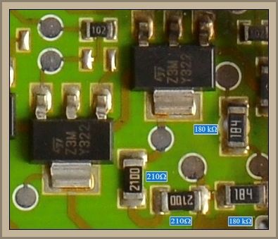

    resistor 2100 ,2100,184
    Zbliżenie na płytkę PCB z widocznymi rezystorami oznaczonymi jako 2100 i 184.
    #4 21803971
    TONI_2003
    Moderator
    Posty: 15326
    Pomógł: 2192
    Ocena: 3812
    Zbliżenie na płytkę drukowaną z elementami elektronicznymi i oznaczeniami rezystorów.
