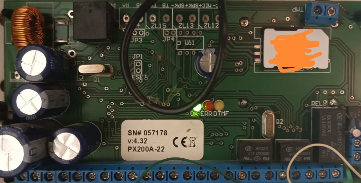

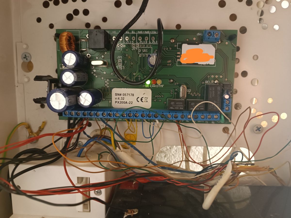

    Potrzebuję przeprogramować stary moduł alarmowy z powiadomieniami GSM.
    Z tego, co udało mi się ustalić, to moduł jest firmy EBS, ale niestety napisali mi, że nie wspierają tego i nawet nie mogą podesłać instrukcji :(
    Będę wdzięczny za każdego tipa.
    Numery na płytce:
    PX200A-22
    SN#057178
    V: 4.32
    Moduł alarmowy EBS PX200A-22 z widocznymi oznaczeniami i okablowaniem
    Płytka drukowana modułu alarmowego EBS PX200A-22 z diodami LED i złączami śrubowymi
    AI: Co dokładnie chcesz przeprogramować w tym module? Chodzi o zmianę numerów powiadomień, reset ustawień, aktualizację firmware czy coś innego?
    Potrzebuję przeprogramować powiadomienia SMS
    AI: Masz może dostęp do jakiegoś oprogramowania, kabla (np. RS232) lub innych narzędzi, które mogą służyć do komunikacji z tym modułem?
    Nie.

    Program do PX200N powinien pasować. Do znalezienia na elektrodzie. Kabel z każdego produktu EBS powinien pasować. Gdzieś miałem, ale nie mogę znaleźć. Poszukaj instrukcji do dowolnego modułu PX200. Jak znasz hasło SMS, to są podane komendy SMS, którymi można zmienić konfigurację.
