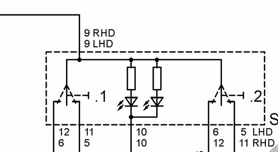

    Witam, mam pytanko odnośnie Merivy A: który moduł steruje szybami, czy w ogóle tam jest jakiś moduł? Problem jest taki, że przestały działać dwie szyby na raz, nie działa ani panel kierowcy i się nie podświetla, ani panel pasażera. Przelotki w drzwiach są w stanie idealnym, dochodzi stałe napięcie do modułu w drzwiach na dwóch przewodach: na grubym czerwonym i na brązowo-czarnym. Obydwa są stałymi napięciami. Po zapłonie nic się nie zmienia. Wydaje mi się, że powinno być jakieś sterowanie po zapłonie, natomiast nie jestem w stanie zlokalizować modułu, który steruje szybami. Myślę, że to nie jest moduł komfortu, ponieważ nie pokazuje żadnego błędu, zresztą w opcjach testów elementów wykonawczych nie ma w ogóle czegoś takiego jak szyby elektryczne. Czy tam jest jakiś moduł widmo, czy może szyby sterowane są zwykłym przekaźnikiem? Jeżeli tylko przekaźnikiem, gdzie znajduje się przekaźnik szyb, bo nie mogę nigdzie znaleźć żadnego opisu. Jedyne, co znalazłem, to jakieś bzdury, że sterowanie szyb wychodzi z modułu REC, tylko że Meriva nie ma żadnego modułu REC, jest tylko skrzynka przekaźnikami, do której, żeby się dobrać, musiałem rozebrać ścianę grodziową, wyjąć mechanizm wycieraczek. Tam też jest moduł komfortu, który, pomijając fakt, że nie wygląda, jakby sterował szybami, to nie jest w żaden sposób uszkodzony.

    No to kiepsko 😕, w takim wypadku dalej nic nie wiem. Masa jest na brązowym przewodzie. Dwa plusy dochodzą do modułu, czy sterowanie na przyciski wychodzi z modułu? Może brak plusa

    Skup się do włącznika szyb tego u kierowcy na pin 9 powinno dochodzić zasilanie po zapłonie jest ?

    Ale pomimo tego coś się nie zgadza. Skoro na czerwonym przewodzie (9) jest napięcie 12 V i na brązowym (10) masa, to przynajmniej podświetlenie powinno funkcjonować.

    Miałem na myśli że zmierzyłem napięcie we wtyczce dochodzącej do modułu i tam mam dwa plusy brak jakiegokolwiek sygnału po zapłonie natomiast w przełączniku szyb w ogóle brak napięcia we wtyczce

    To jest problemem bo tu powinno być zasilanie po zapłonie dochodzące z bezpiecznika nr 53 5A. Jeżeli go nie ma to albo bezpiecznik które teoretycznie były sprawdzane, albo wiązka gdzieś zniła.
    To zasilanie jest od sterowania szybami ale też od podświetlenia przełączników szyb.

    Napisałeś:
    Dlatego byłem przekonany, że chodzi o przełącznik szyb od strony kierowcy, a nie moduł silnika. Kolory przewodów są w obu przypadkach identyczne.
    Na schemacie zaznaczyłem strzałkami przewód, który należy zmierzyć, czy nie jest uszkodzony. Bezpiecznik zaznaczony ramką.
    Moduł 122 to przełącznik szyb strony kierowcy, natomiast 2 to skrzynka bezpieczników.
    Na tym schemacie zobrazowany jest przełącznik sterowania wersji na cztery szyby. Jednak oznakowanie wyprowadzeń Twojej wersji (załącznik wersja2) jest takie samo.
