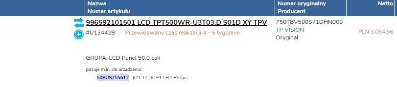

    Witam. Mam pytanko, gdzie mogę kupić matrycę do telewizora Philips model 50PUS7556/12. Jestem z Łodzi.
    Pierwej zastanów się czy to jest ekonomicznie uzasadnione.
    Oferta matrycy LCD 50 cali TPT500WR-U3T03.D do telewizora Philips 50PUS755612
    Możliwe, że kupisz znacznie taniej niż w powyższej ofercie ale i tak to będzie poza granicą opłacalności. Do tego czynność wymiany matrycy jest bardzo ryzykowna. Rozważ te argumenty nim kupisz matrycę do wymiany.
    Czy warto? Koszt takiego serwisowania przekroczy 3/4 wartości telewizora, a efekt nie jest w pełni gwarantowany. Czy nie prościej odsprzedać uszkodzony sprzęt i kupić coś innego?

    cirrostrato napisał:
    ŻADNA NAPRAWA W ZASADZIE NIE JEST OPŁACALNA.
    Chyba nie masz racji, szczególnie generalizując. Przecież często padające w telewizorach układy zasilania są tanie i na pewno warto je serwisować, także wymieniając całe moduły. Zresztą większe TV są znacznie droższe niż wskazujesz we wpisie. A więc przy wartości telewizora na poziomie kilku tysięcy złotych, wymiana modułu czy nawet całej płyty głównej wciąż ma uzasadnienie.
    Jak widać (także na powyższym przykładzie), największym kosztem w serwisie jest sama matryca, która stanowi zwykle ponad 3/4 wartości telewizora. I tu faktycznie robić tego nie warto. Ale przecież odwracając rachunek wychodzi wprost, że cała reszta to zwykle mniej niż 1/4 wartości całego urządzenia. I to nawet, gdyby wymieniać "w ciemno" absolutnie wszystko poza matrycą. Weź także pod uwagę, że wymiana modułów to serwis szybki, bardzo prosty i tani. Dlaczego więc rezygnować z prób naprawy gdy jest możliwa i zdecydowanie opłacalna?
