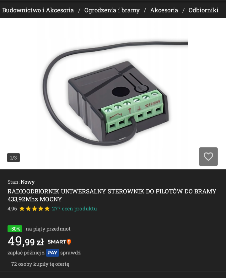

    Witam, posiadam bramę wjazdową z centralą sterującą V2 FLEXY2 i bramę garażową Beninca JIM3. W pilocie od FLEXY mam pilot z 4 przyciskami i mam 2 wolne, chciałem je zaprogramować do bramy garażowej.
    Czy jest taka możliwość i jaki odbiornik musiałbym założyć do bramy garażowej, żeby używać jednego pilota?
    Częstotliwość pilotów to 433,92 MHz.

    W pilocie od flexy mam pilot z 4 przyciskami
    Więc musi być odbiornik kompatybilny z tym Flexy.

    Można też dla ułatwienia sobie sprawy, gdyby poszukiwania nie przyniosły rezultatu kupić odbiornik dwukanałowy z pilotami i podpiąć pod obydwa napędy.

    Skontaktuj się z Proximą, napewno coś dobiorą.
