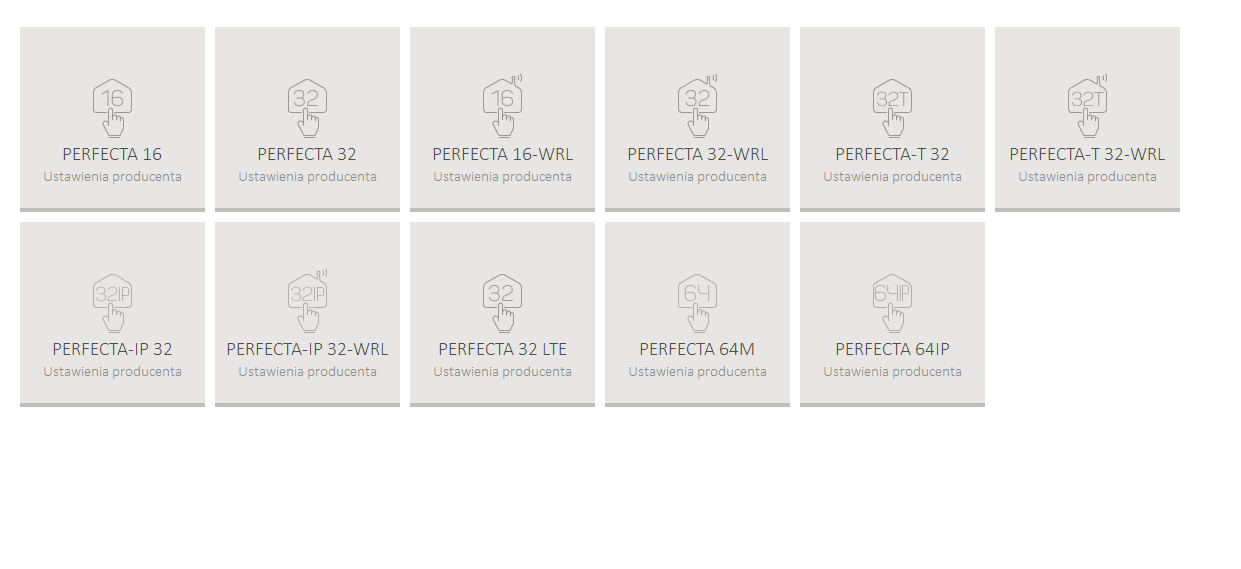

    Proszę o pomoc. Zainstalowałem program Perfecta Soft (2.04.000) z Satel, żeby skonfigurować centralę Perfecta 32 WRL LTE. Dlaczego jednak na liście wyboru central w programie nie widzę Perfecta 32 WRL LTE?

    Powinieneś wybrać Perfecta 32 WRL.
    W menadżerze urządzeń widzisz USB-RS? Port COM w programie masz wybrany prawidłowy?

    Tak, po wybraniu Perfecta-32 WRL albo Perfecta 32 LTE łączę się normalnie z centralą i jest ona wykrywana jako Perfecta 32 GSM. Tylko dlaczego producent w swojej instrukcji napisał, że po uruchomieniu aplikacji Perfecta Soft powinienem widzieć kafelki jak na poniższym zdjęciu, czyli powinienem mieć możliwość wybrania centrali Perfecta 32 WRL LTE?:
    Satel Perfecta Soft - brak na liście urządzeń centrali Perfecta 32 WRL LTE
    Sprawdzałem starsze wersje oprogramowania i tam również nie ma takiego kafelka.

    To już pytanie do Satela - tylko oni wiedzą dlaczego jest tak, a nie inaczej.
