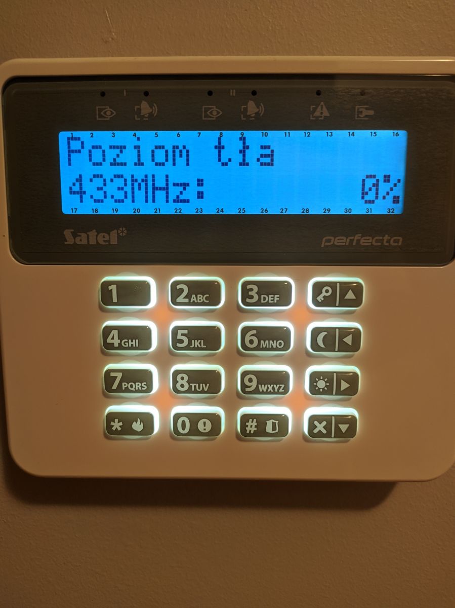

    Na klawiaturze w menu "Testy" masz coś takiego jak poziom tła w paśmie 433MHz, może tam coś ciekawego zobaczysz.
    Sprawdzałem kilkukrotnie w czasie gdy pilot działał jak i wtedy gdy nie działał i tam zawsze jest 0%

    W tym paśmie zawsze coś nadaje, więc nie wierzę w poziom zakłóceń 0%...

    Perfecta 32-WRL LTE - nie działająca łączność radiowa
    W takim razie albo coś jest nie tak z tym testem albo
    Interesant napisał:
    Okres świąteczny tuż tuż, może ekipa złodziei wytypowała kilka domów do...
    na razie zakłócają sygnały, aby właścicieli i AO/SMA znieczulić...
    i w czasie gdy sprawdzam i robię zdjęcie oczyszczają mi sygnał z zakłóceń :)
