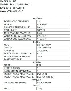

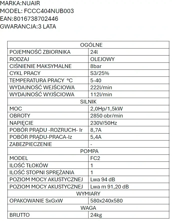

    Sprawdziłem swój stary kompresor by mieć jakieś porównanie i doszedłem, że jest to kompresor wyprodukowany przez Nuair. Ma już 15 lat, a przeglądając ofertę Nuair natknąłem się na niemal identyczny model kosztujący ponad 700 zł i ma niby 112 l/min.
    Tu parametry tego obecnie produkowanego, które w zasadzie pokrywają się z tabliczką znamionową na moim:
    Jaki kompresor dwutłokowy 50/100 l do 1500 zł do prac przydomowych?
    Chyba ostatecznie skusze się na tego dwutłokowego Nuaira.

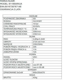

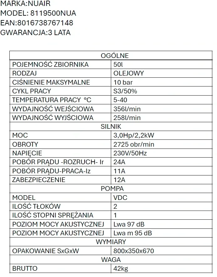

    Tak przy okazji spytam czy 24 A przy rozruchu takiego kompresora będzie problemem przy zabezpieczeniu instalacji bezpiecznikami B16?

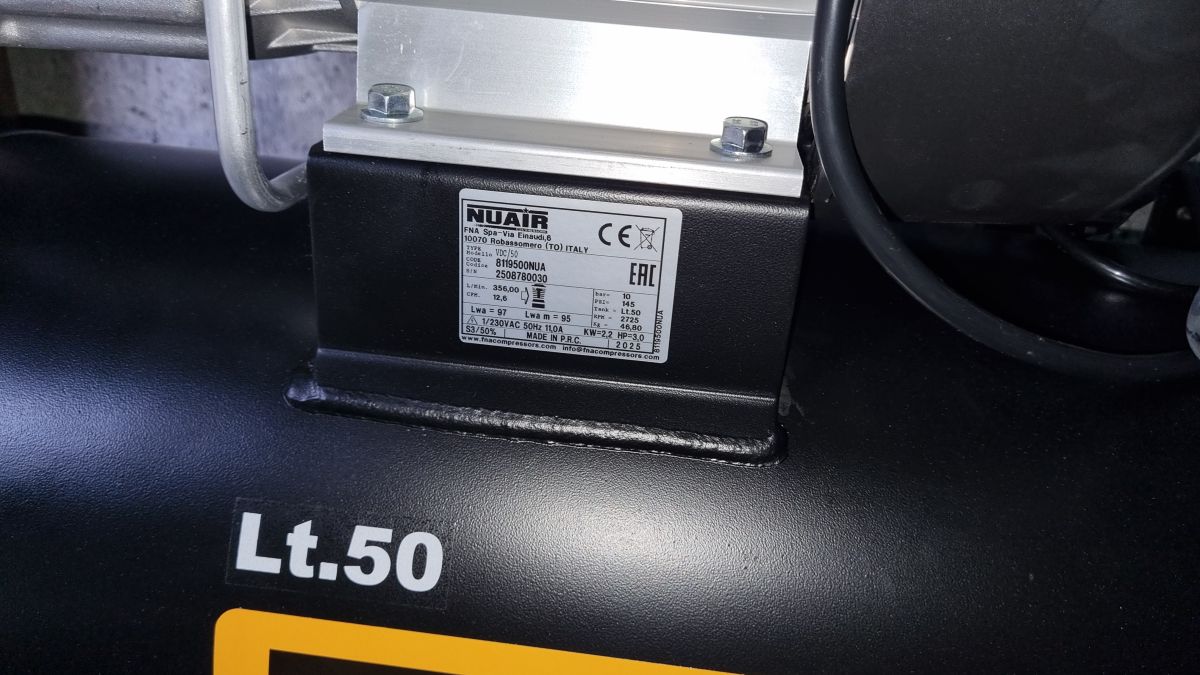

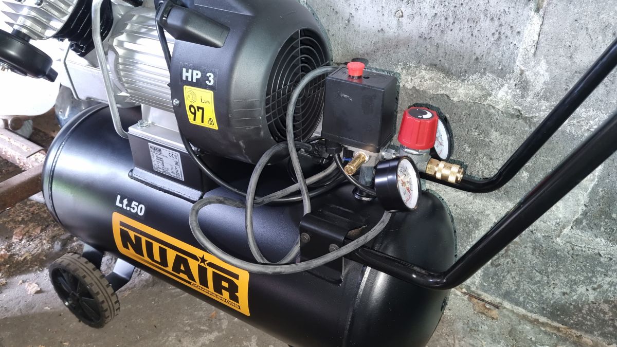

    Kompresor już jest u mnie. Produkcja jak wszystkiego obecnie w Chinach ale na oko wydaje się dość dobrze wykonany. Butla nie ma 50 l, z moich obliczeń wychodzi raczej coś w okolicach 47 l. Od 0 do 10 barów nabija dość szybko, w okolicach 2 minut ale pewnie jak będę miał trochę wolnego czasu to sprawdzę ze stoperem.
    Co ciekawe różni się nieco od zdjęć producenta. Nie ma tabliczki znamionowej na silniku a naklejkę na podstawie i ma inny zawór bezpieczeństwa. Do zaworu bezpieczeństwa mam jakieś osobne papiery z wszystkimi danymi technicznymi, instrukcją obsługi i schematem budowy. Regulator ciśnienia działa skokowo co 0,5 bara z słyszalnym kliknięciem. Mam nadzieję że posłuży tyle co poprzedni choć na pewno będzie częściej używany.

    Do nuaira zrobiłem sobie prosty system odwadniania z naoliwiczem dla klucza pneumatycznego. Z wyjścia przed reduktorem idzie krótki przewód 13 mm do zespołu odwadniacza z regulatorem i naoliwiaczem a dalej już przewodem 10mm do klucza. Ciśnienie ustawione na 8,5 bara co po wciśnięciu spustu daje 6,5 bara. Klucz na takim ustawieniu bez problemu daję radę z odkręcaniem nakrętek przy felgach. Jedno dobicie kompresora wystarcza na odkręcenie i ponowne przykręcenie 5 nakrętek. Przy wymianie kół kompresor nawet nie zdąży się nagrzać. Przy lepszym kluczu było by pewnie lepiej bo mój ma raczej spore zapotrzebowanie na powietrze przy raczej słabej mocy.
    Co do malowania to nawet jak będę go wykorzystywał w takim celu to nie będzie to ciągłe malowanie więc na spokojnie wystarczy. 100 l butla byłaby dla mnie jednak trochę za duża. 50 l jest w sam raz dla mnie i nie zajmuje dużo więcej miejsca od poprzedniego kompresora.
