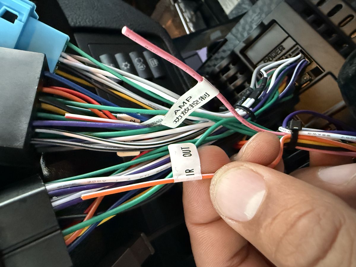

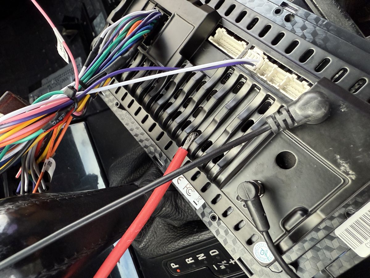

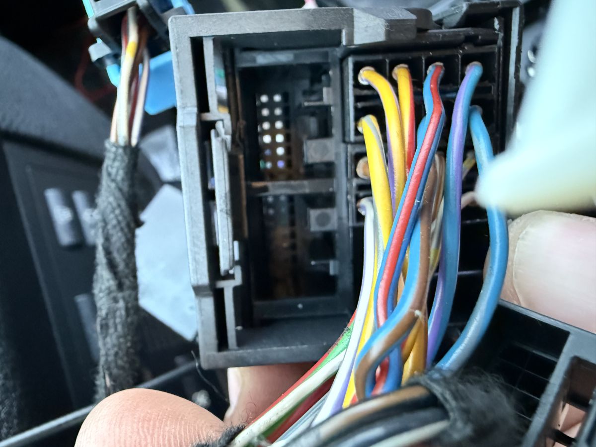

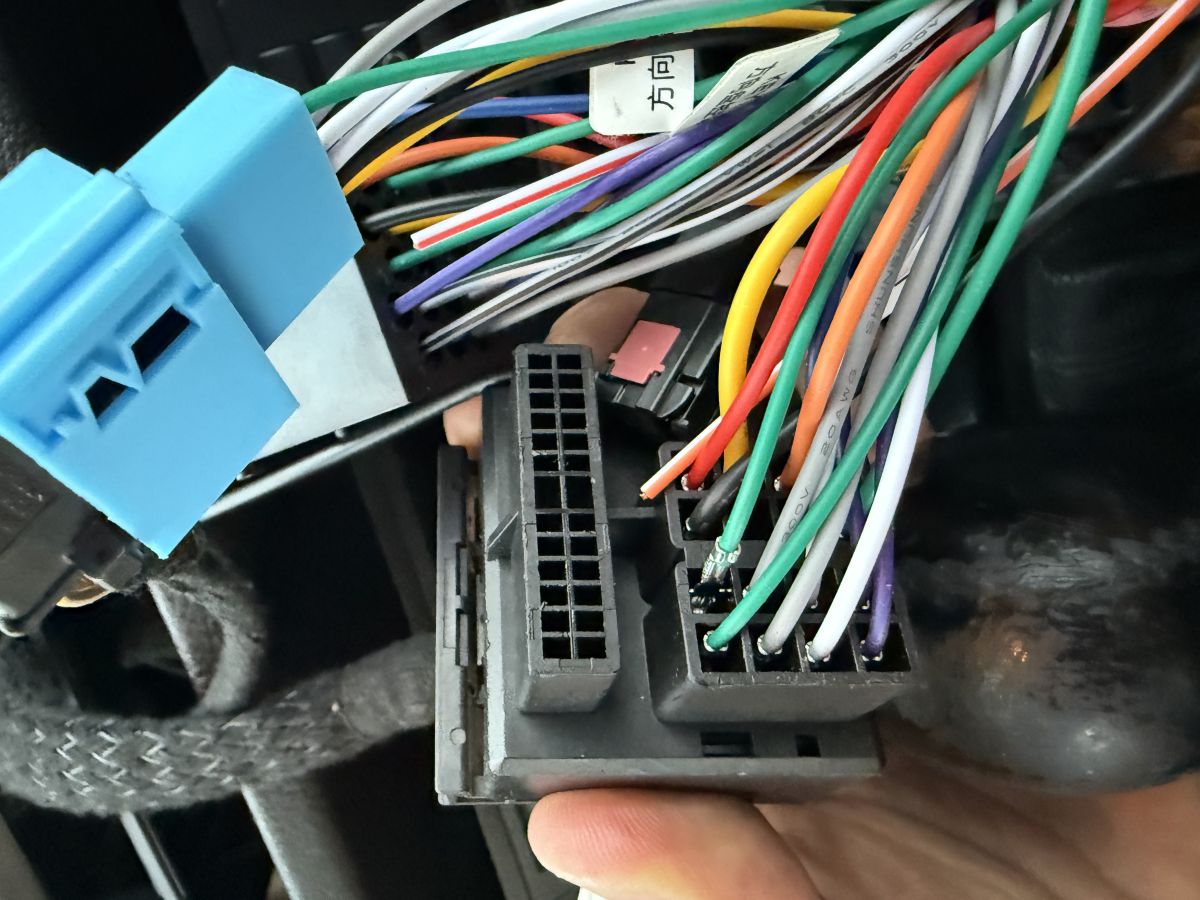

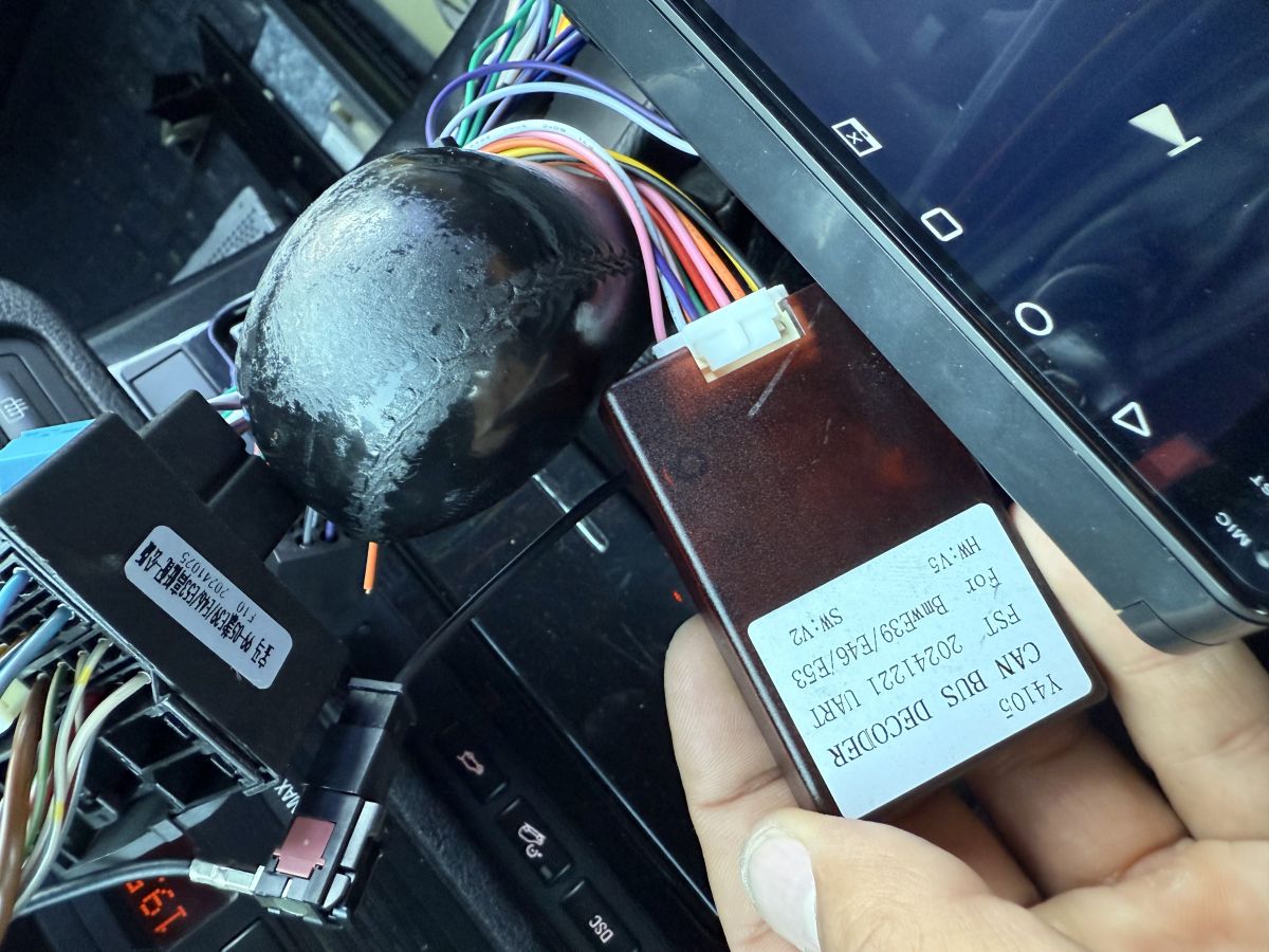

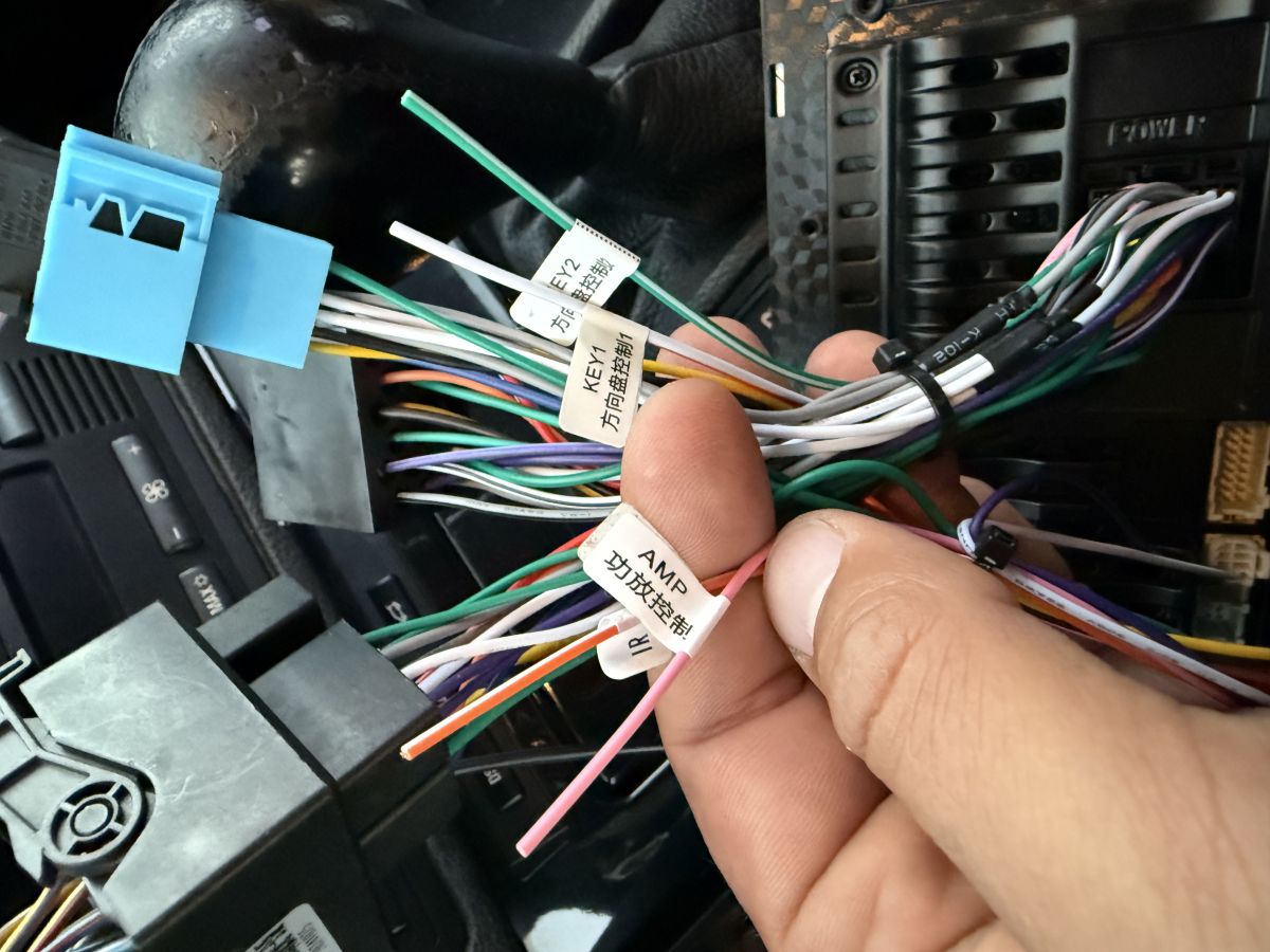

    Witam, jestem tu nowy i zwracam się z prośbą o pomoc. Zabrakło mi już pomysłów 🤦‍♂️. Posiadam BMW X5 przedlift z 2003 roku. Zakupiłem dedykowane radio od Chińczyka. Podłączyłem i wszystko gra idealnie, dopóki nie włączę świateł mijania lub postojowych. Wtedy głośniki przestają grać, a zamiast muzyki słychać dźwięk, który mógłbym określić jako dźwięk zwarcia dwóch przewodów pod napięciem. Dzieje się tak zarówno na włączonym zapłonie, jak i odpalonym silniku. Nie ma znaczenia, czy muzyka jest z radia FM, czy z telefonu za pośrednictwem Bluetooth. To samo dotyczy rozmów telefonicznych. Wszystko działa idealnie, dopóki nie włączę świateł.
    Wrzucę kilka zdjęć, jak to wygląda, i film, jak muzyka zostaje przerwana przez trzaski w głośnikach. Nie specjalnie się na tym znam. Wszystkie kostki pasują wyłącznie w jedno miejsce. Z wszystkich informacji wynikało, iż jest to sprzęt plug and play. I tak faktycznie jest, póki nie włączę świateł.
    Będę bardzo wdzięczny za pomoc lub wszelkie podpowiedzi. Dodam, że dołożyłem na próbę masę obudowy radia do karoserii i nic to nie pomogło.

    Zbliżenie na wiązkę kabli i złącze ISO radia samochodowego BMW X5 E53.
    Zbliżenie na wiązkę przewodów radia samochodowego z oznaczeniami AMP i IR OUT
    Zbliżenie na wiązkę przewodów z opisanymi etykietami do radia samochodowego.

    Musisz z tym żyć, taka jest jakość wykonania chińczyka. Jedynie to co możesz spróbować to odseparować zasilanie, czyli jakaś przetwornica dc/dc 12/12V z separacją galwaniczną.

    >>21694937 Hallo,
    hmm... wszelkie podpowiedzi... nie mam BMW i nigdy nie miałem, ale kojarzę, że dla zasilania świateł to ma on specjalny moduł, to nie jest zwykłe połączenie 12 V na żarówki. Wiec zapewne przenosi Ci się na radio częstotliwość tego modułu, a więc brak w radiu na zasilaniu pasującej kostki antyzakłóceniowej. Kiedyś, kiedyś takie się montowało, gdy iskra świec zakłócała radio. Myślałem, że to już dawno opanowano, ale możliwe, że w chińskim radiu jeszcze nie.

    W odpowiedzi na Wasze pytania: z LED-ów mam dołożone kierunkowskazy boczne, ale odłączyłem je i głośniki dalej trzeszczą, jak na filmie. Mam zwykłe H7, a nie ksenony.
    Odpięcie anteny od radia też nic nie daje. Odpiąłem antenę, puściłem muzykę z telefonu i efekt jest taki, jak na filmie.

    Zasięgam opinii, gdzie mogę, i ktoś mi podpowiedział, że na 90 proc. to coś z masą. Czy puszczenie masy bezpośrednio z aku może pomóc w takim przypadku? Nie wiem, gdzie jest masa do org. radia BMW Business CD, bo takie miałem. Pewnie idzie w wiązce fabrycznej. Chińczyk nie ma nigdzie miejsca na przykręcenie masy.

    to mało prawdopodobne, że jest problem z masą, bo jednak bez włączenia świateł działa poprawnie. Po uruchomieniu świateł dźwięk jest taki, jakby uruchamiała się przetwornica i zapewne oryginalne radio ma już wbudowany filtr przeciwzakłóceniowy, a w Chińczyku tego nie ma. Najlepiej sprawdzić oscyloskopem co tam niesie się na zasilaniu i z dostępnych filtrów dobrać coś pasującego.

    Problem rozwiązany. Gdyby ktoś miał podobny, to wystarczyło odpiąć jedną kostkę. Tę, która w fabrycznym radiu jako jedyna szła do dolnego panelu z wyświetlaczem. Widocznie nie jest potrzebna. Wszystko działa jak należy. Wszystkie funkcje nowego radia działają. Pozdrawiam i jeszcze raz dzięki wszystkim za pomoc.
