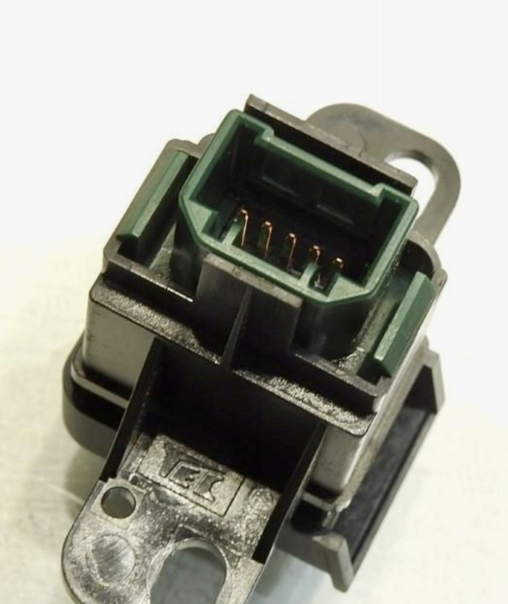

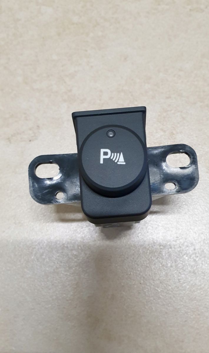

    Honda Civic UFO 2006: montaż fabrycznego przycisku czujników parkowania.
    Chciałbym podłączyć taki przycisk do wyłączania niefabrycznych czujników parkowania z przodu.
    Potrzebuje schemat podłączenia przycisku.
    Auto w wersji europejskiej,manual,

    Nie podłączysz go, to przycisk bistabilny-zwierający chwilowo odpowiednie piny a w PDC nieoryginalnym trzeba odciąć zasilanie do wyłączenia go

    W moim sterowniku od PDC mam przewód, którym włączam system i wyłączam.
    W instrukcji przewód ten podłącza się pod światło hamulca i po naciśnięciu na pedał, system działa przez 20 sekund. Myślałem o włączaniu i rozłączaniu tym bistabilnym przyciskiem.
    System parkowania „Steelmate”
    Według tego co napisałeś to system włączasz impulsem plusa z włącznika stop a wyłącza się sam po 20 sekundach...
    ...więc jak go chcesz wyłączyć tym przewodem?

    alekzmi
    Posty: 3
    Odcinając go, kiedy niepotrzebne czujniki parkowania.
    Za każdym naciśnięciem hamulca jest jedno krótkie piknięcie w buzerze. To jest samodiagnoza systemu PDC. Trochę wkurza, przyznam.😉
    W tym oryginalnym przycisku jest 5 pinów, myślałem, że oprócz włącznika-wyłącznika ma on jakiś układ do podtrzymania tego stanu.
