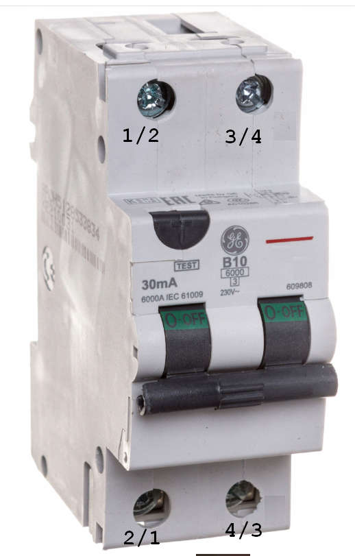

    Mam podobny wyłącznik różnicowoprądowy w którym nie ma oznaczeń N.
    Są tylko takie jak dopisałem: 1/2, 2/1, 3/4 i 4/3. Jest napis 30mA.
    Czy w tym przypadku przewód neutralny można dowolnie podłączyć ???
    A może to jest coś innego ??
    To akurat jest RCBO a schemat połączeń masz u góry aparatu

    Patrzyłem przez lupę na ten schemat i nie ma tam oznaczeń typu N lub L
    Są tylko oznaczenia: 1/2, 2/1. 3/4 i 4/3 i schemat blokowy wnętrza.

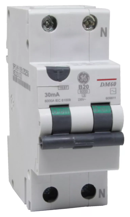

    Oglądając podobne wyłączniki to można by wywnioskować że "N" jest po prawej stronie.
    Wyłącznik nadprądowy GE DM60 z oznaczeniem N po prawej stronie obudowy

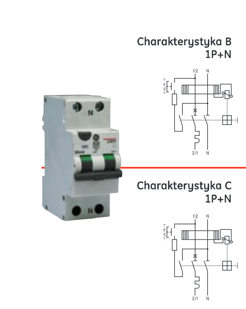

    Jeżeli jest tam podobny schemat to będzie wiadomo gdzie co jest:
    Wyłącznik nadprądowy 1P+N z charakterystyką B i C oraz schematami elektrycznymi

    Ocena: 450
    Daj zdjęcie tego wyłącznika albo przynajmniej podaj oznaczenia. Dając zdjęcie jakiegoś innego, w dodatku wyfotoszopowane tylko wprowadza zamieszanie.

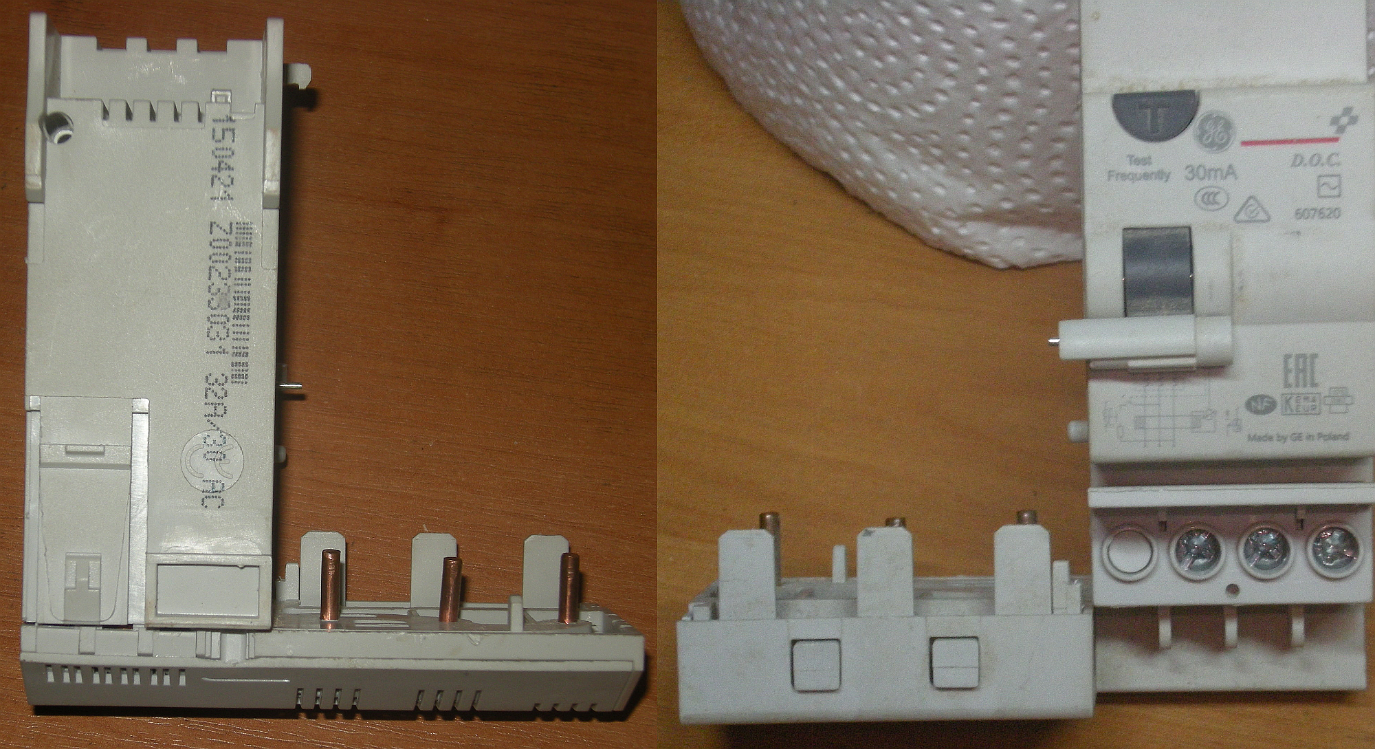

  • #14 21697299
    Megawe
    Poziom 34  
    Posty: 2664
    Pomógł: 246
    Ocena: 1433
    Wyłącznik różnicowoprądowy bez oznaczeń N – jak podłączyć przewód neutralny?
    w tej różnicówce nie ma możłiwości podłączenia przewodu neutralnego N. Tak mi się wydaje.
    Mamy trzy zaciski śrubowe. Miernik pokazuje przejście z pierwszej śrubki na pierwszy bolec i analogicznie kolejne.
    Z boku wystaje bolczyk, który jest sprzężony z wyłącznikiem. Czy na te bolce przykręcić pojedyncze wyłączniki nadprądowe z wejściem na ten bolczyk ??
    Gdzie podłączyć przewód N ??
  • #15 21697363
    raks0
    Posty: 788
    Pomógł: 258
    Ocena: 450
    To jest aparat 3 fazowy 3P bez toru neutralnego oznaczenie producenta 607620.
    Schemat elektryczny aparatu 3-fazowego 3P bez toru neutralnego
    • ge.pdf (1.89 MB) Musisz być zalogowany, aby pobrać ten załącznik.
  • #16 21697372
    yanes
    Poziom 33  
    Posty: 1606
    Pomógł: 210
    Ocena: 606
    A w pierwszym poście pytałeś o całkiem co innego i zdjęcie też jest inne. Gdzie zmyślasz teraz czy na początku?

    To jest tzw Blok RCD (Add-on) do współpracy z zewnętrznym wyłącznikiem.
    Nie powinien być stosowany w instalacji 230V ze względu na nieprawidłowe działanie przycisku TEST
  • #19 21697492

    Pomógł: 258
    Ocena: 450
    Do zabezpieczenia obwodów trójfazowych 400V z odbiornikami symetrycznymi (nie wymagającymi N). Oczywiście do bloku RCD trzeba dodać wyłącznik.
