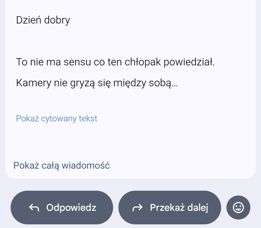

    Od producenta BCS dostałem odpowiedź na odpowiedź gradek83 że kamery mogą zesobą nie współpracować
    No tak jak pisałem XD
    Jeśli Rejestrator BCS widzi kamerę HIKVISION i gdy masz ją podpiętą reszta kamer BCS przestaje ci działać to niech ci wyjaśnią eksperci od BCS dlaczego ci nie działa.
    Podaj dokładny model kamery HIKVISION i kamer i rejestratora BCS.
    To że kamera działa z rejestratorem BCS to mnie nie dziwi ale już fakt że wpływa jej podłączenie negatywnie na resztę kamer to trzeba dojść dlaczego.
