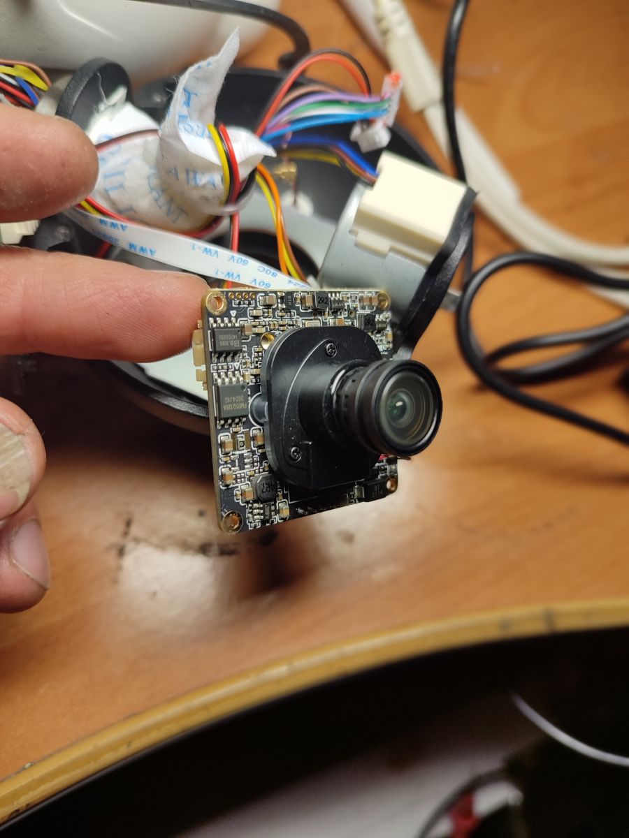

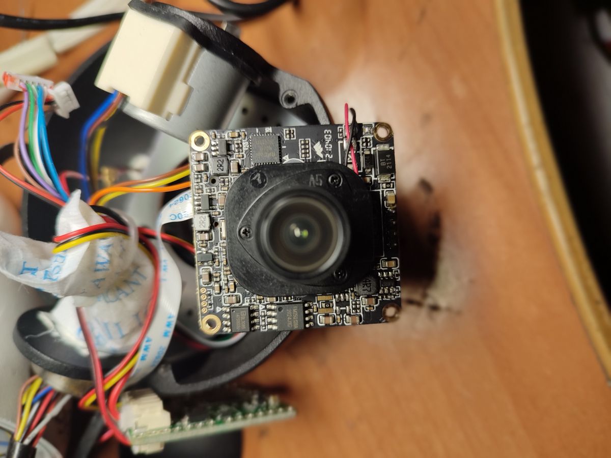

    Witam, mam problem z kamerą DVS-SDIP5036S-IRW. Kamera nie chce się zresetować. Po podłączeniu zasilania kamera obraca się na boki, góra-dół, podczerwień działa i reaguje na światło, ale nie mogę się połączyć z tą kamerą — nie widać jej hotspota po Wi-Fi. Trzymam przycisk resetu na przewodzie kilka sekund i nic. Obok karty pamięci jest jakiś przycisk, ale też nie robi resetu.

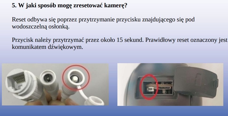

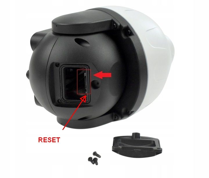

    Tego przycisku użyj aby zresetować.
    Trzymaj przez 15-30s aż się kamera ponownie uruchomi.

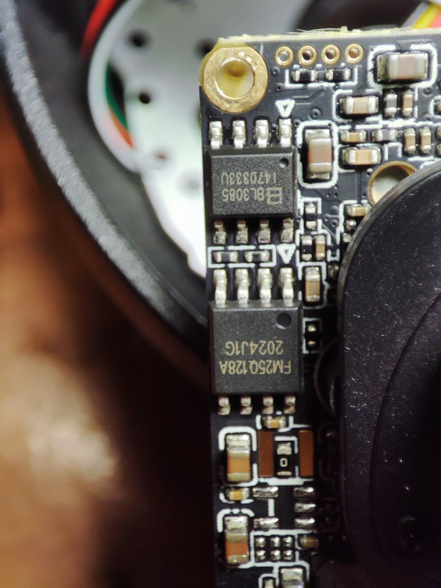

    Nie reaguje kamera na ten przycisk ani na przycisk na kablu , Kamera po podpięciu do zasilania obraca się prawo lewo potem góra dół i tyle , nie widać jej IP w routerze po podpięciu przez Lan aplikacja też nie wykrywa , co może być nie tak płyta? Dodam że dioda na złączu Lan kamery nie świeci odrazu tylko po jakimś czasie się zaświeca sama jak posiedzi kamera podpięta na zasilaniu, słychać też jakiś szum cicho w głośniku.
    Można gdzieś zdobyć firmware do tej kamery , mam programator

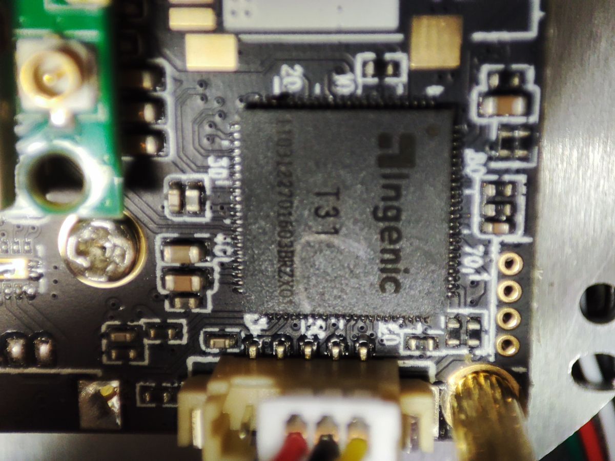

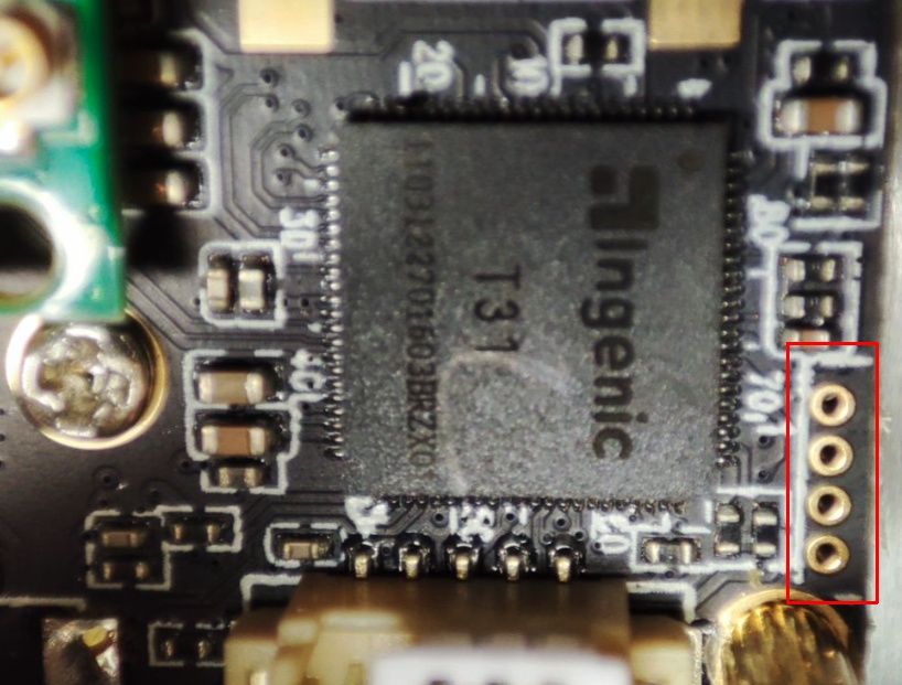

    Podłącz się pod UART i sprawdź w konsoli czy U-boot daje jakieś oznaki życia.
    Prawdopodobnie to te piny.
    Zlokalizuj GND Tx Rx
    DVS-SDIP5036s-IRW – brak resetu, kamera nie widoczna w WiFi, hotspot nie działa

    Nie bardzo wiem jak to wykonać , potrzebny mi do tego jakiś konwerter USB ?

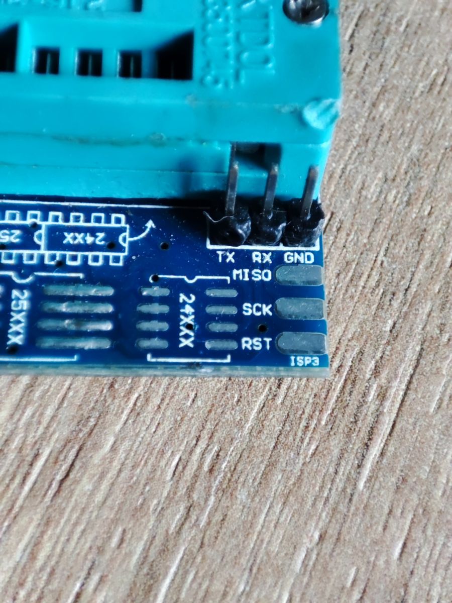

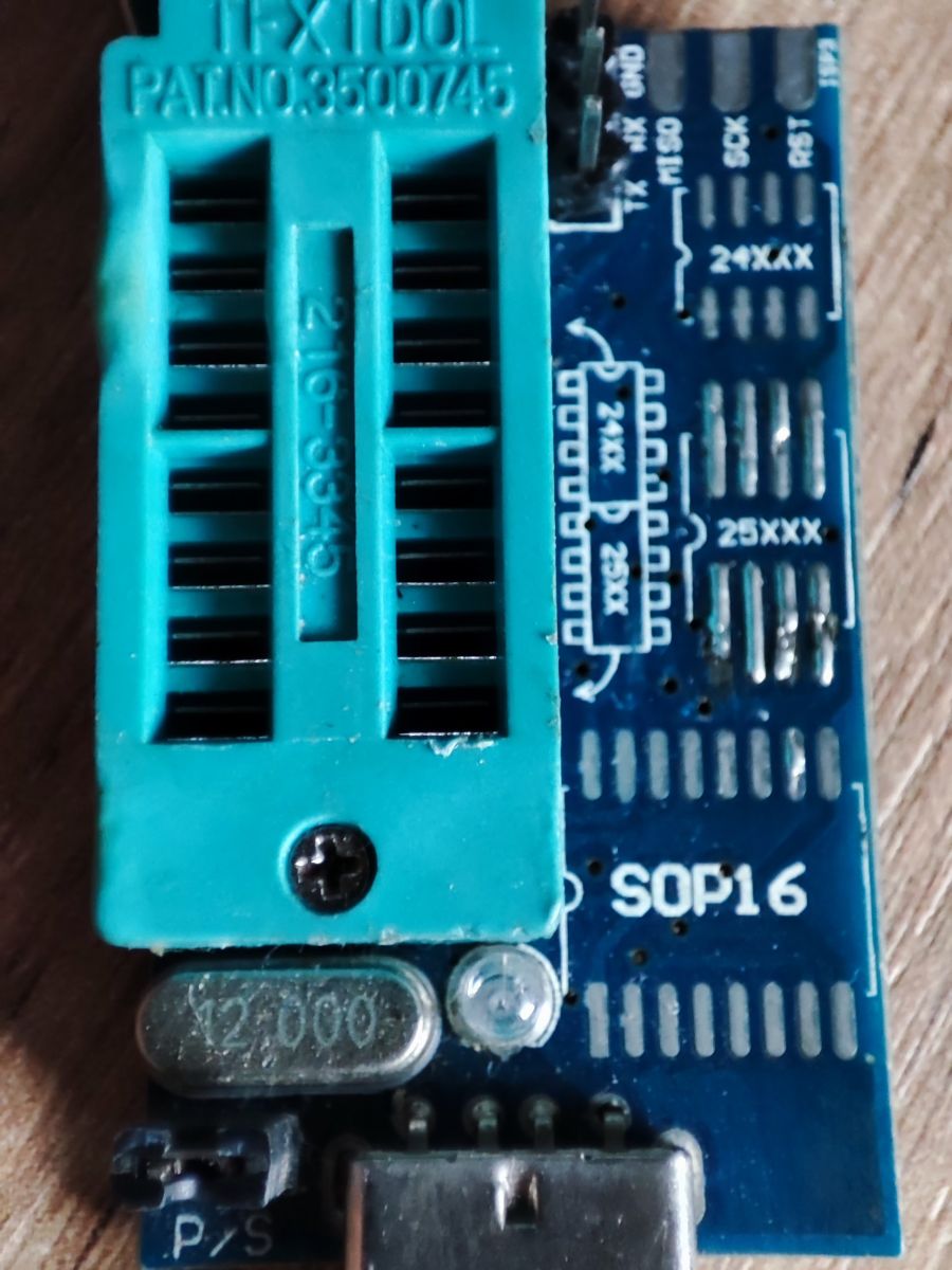

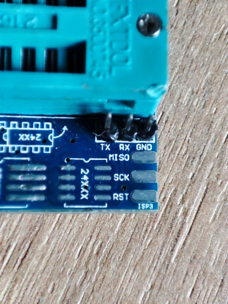

    Jaki masz ten programator o którym wspominałeś ?
  • #7 21701821
    dj_master0
    Posty: 502
    Ocena: 26
    Zwykły tani ch341
  • #8 21701845
    gradek83
    Posty: 9068
    Pomógł: 926
    Ocena: 2083
    TO może ma TTL wtedy możesz jego użyć do połączenia.
    Zerknij do tego tematu tam masz informacje podane nie chce mi się tego znowu opisywać.
  • #9 21703259
    dj_master0
    Posty: 502
    Ocena: 26
    DVS-SDIP5036s-IRW – brak resetu, kamera nie widoczna w WiFi, hotspot nie działaDVS-SDIP5036s-IRW – brak resetu, kamera nie widoczna w WiFi, hotspot nie działaDVS-SDIP5036s-IRW – brak resetu, kamera nie widoczna w WiFi, hotspot nie działa
    Czy złącze TX RX Gnd można użyć pod uart
  • #10 21703323
    gradek83
    Posty: 9068
    Pomógł: 926
    Ocena: 2083
    Tak spróbuj łącz na krzyż:
    TX do RX
    RX do TX
    GND do GND

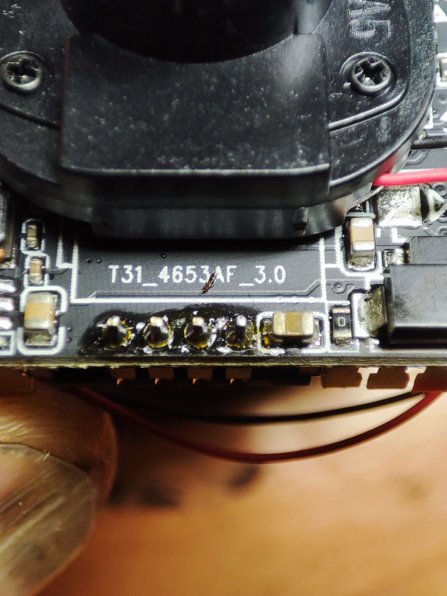

    Mam podłączyć jakieś napięcie do tej płytki?
    Próbuje przez ch341 program putty ustawiam com jak w ch341 daje open wyskakuje czarne okno z zielonym prostokątem i nic się nie dzieje , podmieniałem przewody ponieważ niewiem które piny są tx i RX
  • #12 21706990
    gradek83
    Posty: 9068
    Pomógł: 926
    Ocena: 2083
    Najpierw zlokalizuj pin GND MASĘ następnie włącz kamerę i sprawdź jakie masz napięcia na pinach pozostałych.
  • #13 21709896
    dj_master0
    Posty: 502
    Ocena: 26
    Na jednym pinie jest masa na pozostałych trzech pinach jest 3,3v po włączeniu kamery
  • #14 21710045
    gradek83
    Posty: 9068
    Pomógł: 926
    Ocena: 2083
    Jeden z nich powinien prowadzić do kondensatora ceramicznego a dwa pozostałe prawdopodobnie do małych rezystorów albo bezpośrednio do mikrokontrolera jeśli namierzysz te dwa to już wtedy masz to czego szukałeś i podpinasz najpierw tak czyli Masa i na przemian te dwa TX RX jak w jednej pozycji nie działa przemieniasz aż trafisz masz tylko dwie możliwości podpięcia i tylko przy prawidłowej powinno pokazać coś na ekranie konsoli.

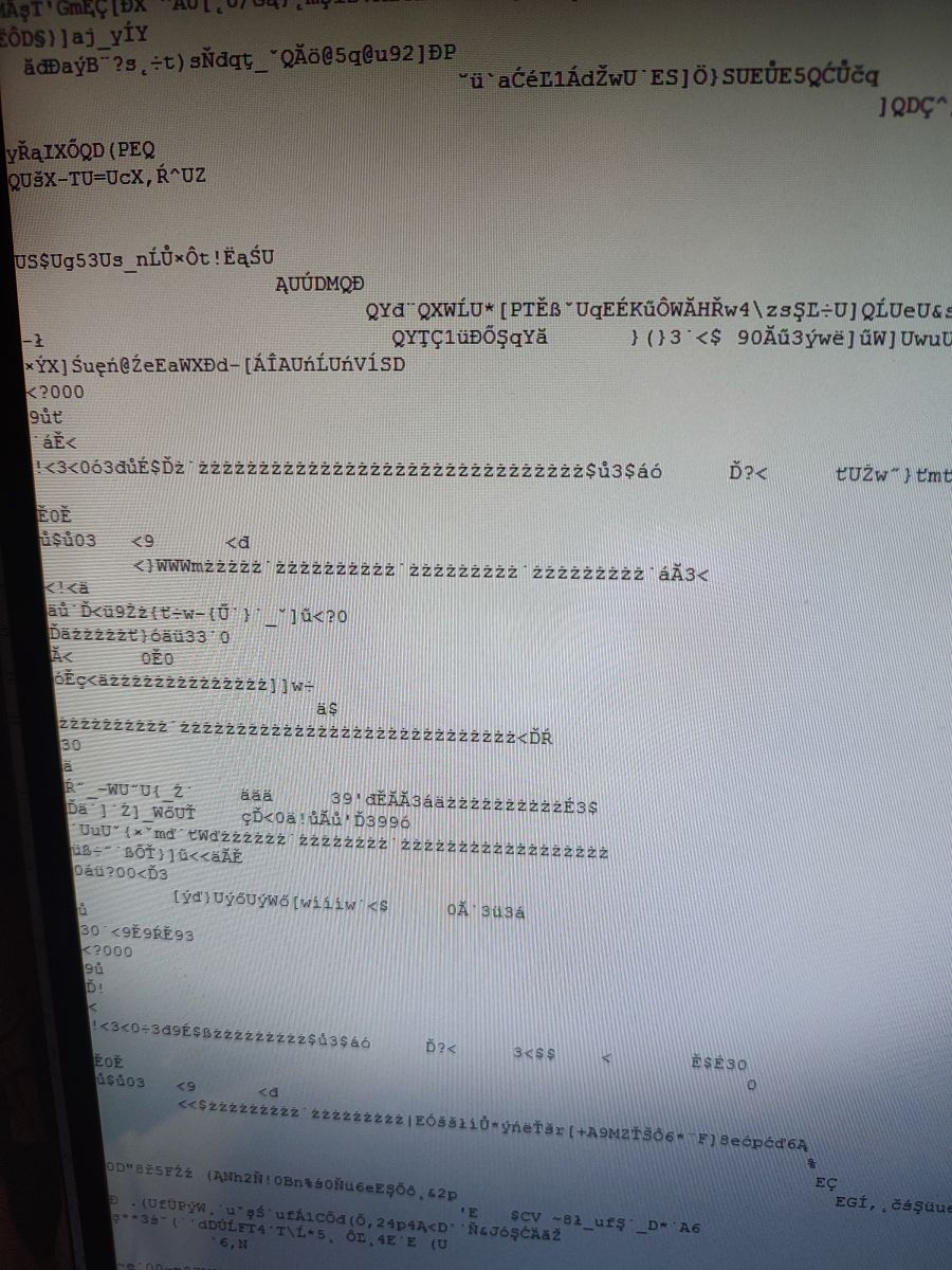

  • #17 21712365
    dj_master0
    Posty: 502
    Ocena: 26

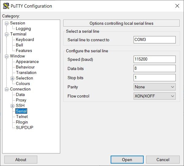

    Jakieś dziwne cuda mi to putty wyświetlaEkran z programem PuTTY wyświetlający nieczytelne znaki i ciągi ASCII
  • #18 21712402
    gradek83
    Posty: 9068
    Pomógł: 926
    Ocena: 2083
    to teraz skonfiguruj ustawienia dla COM
    Tam gdzie COM3 wpisz twój COM
    Okno konfiguracji PuTTY z ustawieniami portu szeregowego COM3
  • #19 21712429
    dj_master0
    Posty: 502
    Ocena: 26
    Wpisałem com jak w ch341 i takie znaki
  • #20 21712564
    gradek83
    Posty: 9068
    Pomógł: 926
    Ocena: 2083
    speed ustawiłeś na 115200 ?

    [ 0.753345] usb 1-1: new high-speed USB device number 2 using dwc2
    mdev is ok......
    ifconfig: SIOCSIFADDR: No such device
    sd
    sd
    [ 3.437466] jffs2: warning: (51) jffs2_do_read_inode_internal: Truncating ino #2 to 9440 bytes failed because it only had 8192 bytes to start with!
    ifconfig: ioctl 0x8913 failed: No such device
    ifconfig: SIOCSIFHWADDR: No such device
    [ 3.636027] watchdog watchdog0: watchdog did not stop!
    /mnt/mtd/ipc/run: line 307: can't create /proc/jz/mdio/cmd: nonexistent directory

    [ 4.894366] info: success sensor find : sc5235
    [ 5.263246] @@@@ tx-isp-probe ok(version H20201020a), compiler date=Oct 26 2020 @@@@@
    sensor :sc5235
    [ 5.281967] jffs2: warning: (127) jffs2_do_read_inode_internal: Truncating ino #157 to 15438 bytes failed because it only had 8192 bytes to start with!
    insmod: can't insert '/mnt/mtd/ipc/modules/sensor_sc5235_t31.ko': invalid module format
    Sensor=sc5238

    problem z uart odbiera ale nie nadaje?
    da sie cos z tym zrobić czy plyta smietnik?
    mam ch341 powinien zgrać spi
  • #26 21713585
    gradek83
    Posty: 9068
    Pomógł: 926
    Ocena: 2083
    Masz tam przy starcie bootloader powiedzmy taki al'a bios do którego nie masz dostępu bo ma ustawione hasło.
    A masz adapter SPI SOIC/SOP8 albo podstawkę jeśli tak to po odlutowaniu pamieci SPI flash 25Q128FV możesz odczytać wsad.
  • #27 21713591
    dj_master0
    Posty: 502
    Ocena: 26
    Mam adapter i klips więc obejdzie się bez wylutowania :-). Tylko potem co z tym wsadem zrobić , jak wydobyć hasło lub usunąć ?
  • #28 21713676
    gradek83
    Posty: 9068
    Pomógł: 926
    Ocena: 2083
    No niestety musisz wylutować bo zasilanie z programatora odpali procka i zakłuci odczyt danych.
    Podeślesz go mi na PW zerknę do niego czy da się z niego wyjąć info jakieś moze uda się to ogarnąć.
