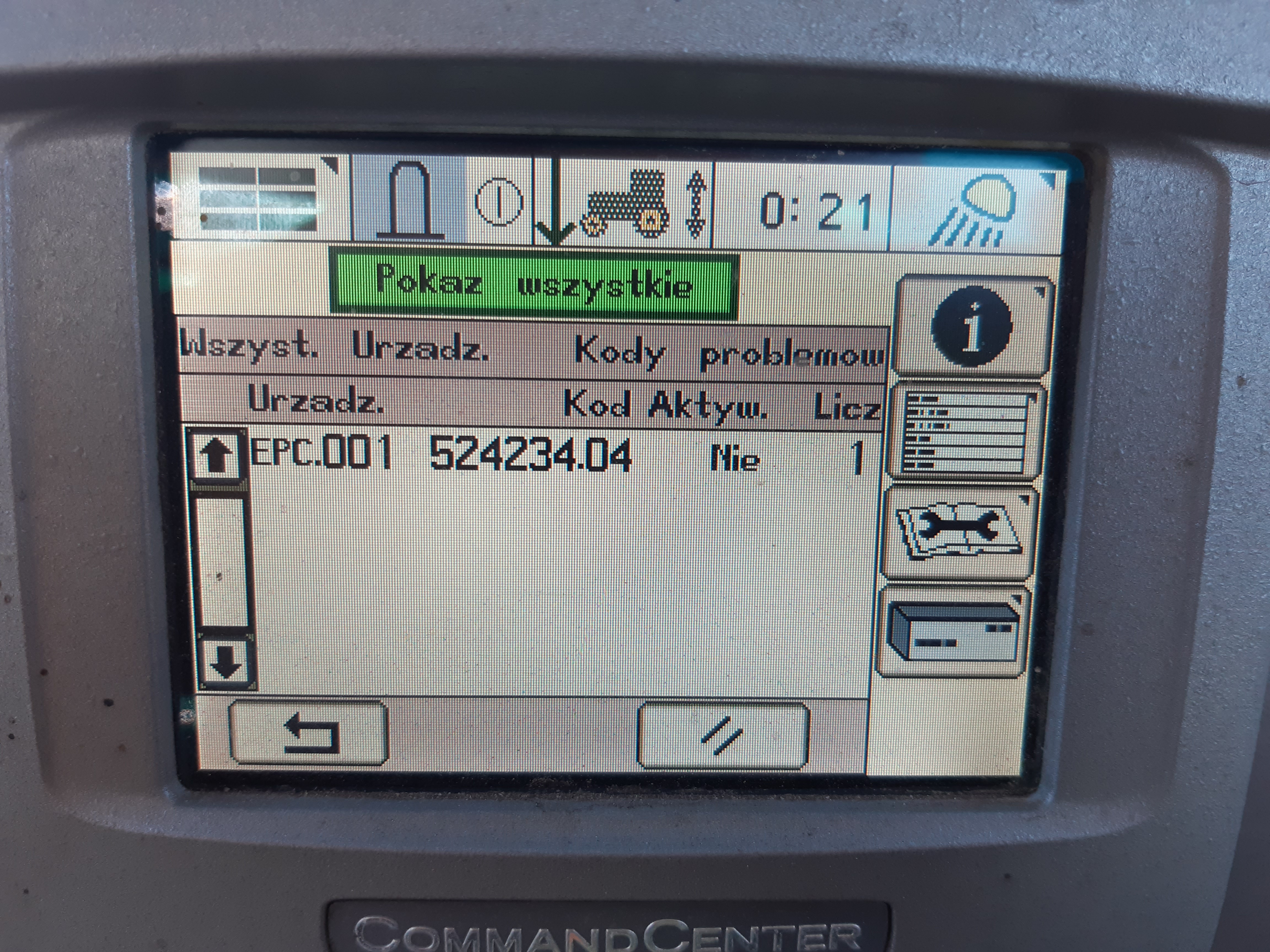

    Witam, mam problem w John Deere 6630 Premium, wyświetla się błąd w komputerze 'EPC.001 524234.04'. Ciągnik kilka metrów podjedzie i się zatrzymuje, i do przodu, i do tyłu jest to samo. Proszę o podpowiedź, czy może ktoś miał podobny problem. Został wymieniony czujnik ciśnienia oleju w skrzyni i nic to nie dało.
    • John Deere 6630 Premium błąd EPC.001 524234.04 – ciągnik zatrzymuje się po ruszeniu 20250925_112406.jpg (5.87 MB) Musisz być zalogowany, aby pobrać ten załącznik.

    Witam sprawdzić zasilanie czujnika prawdopodobnie 5v bez odłączania czujka. Sprawdzić ciśnienie jakie jest na czujniku.
    EPC 524234.04 — Czujnik B105 do włączania ciśnienia, zbyt niskie napięcie
    Kod usterek diagnostycznych jest generowany, gdy jednostka sterująca rejestruje brak ciśnienia włączającego.
    pewnie poniżej 50 kPa; 0,5 bara; 7,3 psi). To wskazuje na problem w obwodzie czujnika ciśnienia włączającego
    (B105) lub ciśnienie włączające, które jest zbyt niskie.
