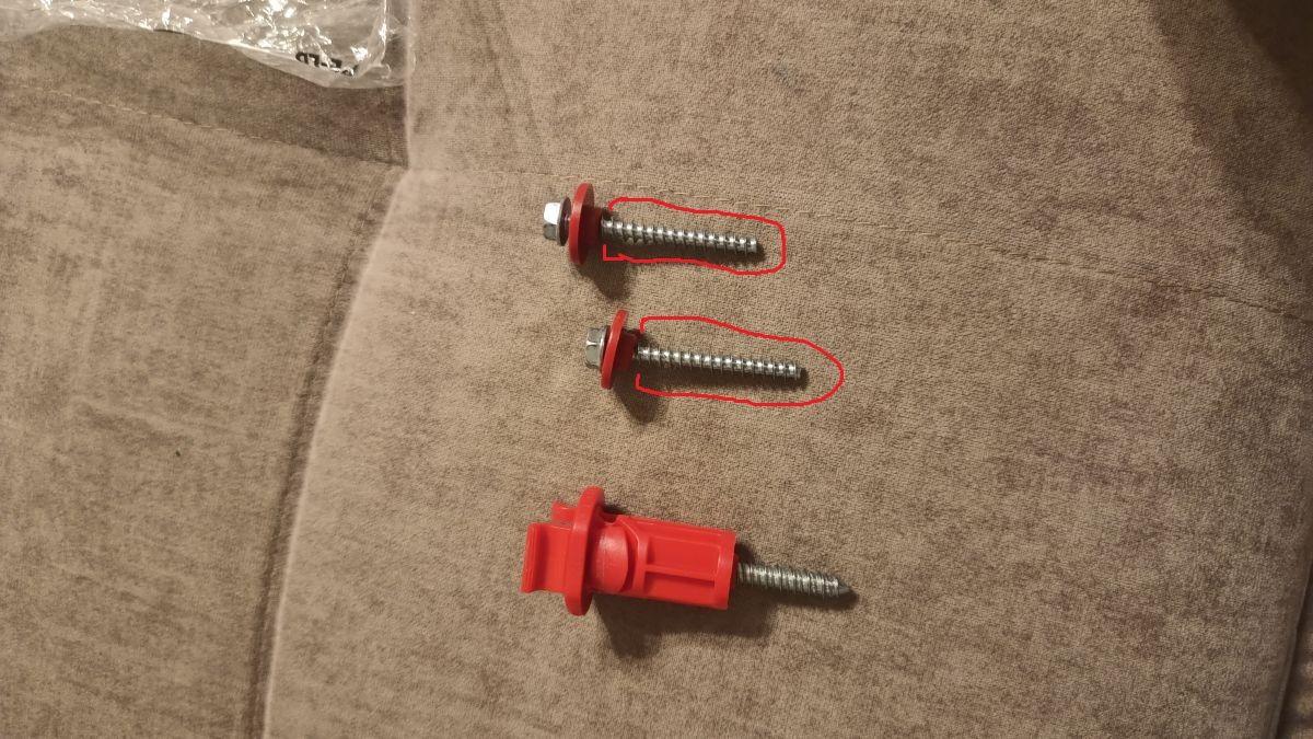

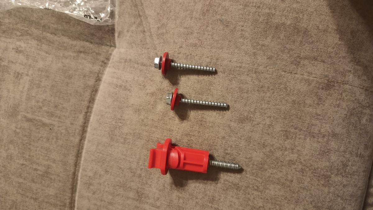

    Te trzy elementy zostały wymontowane przed pierwszym użyciem Trzy śruby z czerwonymi plastikowymi i metalowymi elementami leżące na brązowej tkaninie.

    Czyli zostały 2 tuleje w pralce skoro są tylko 2 same śruby.

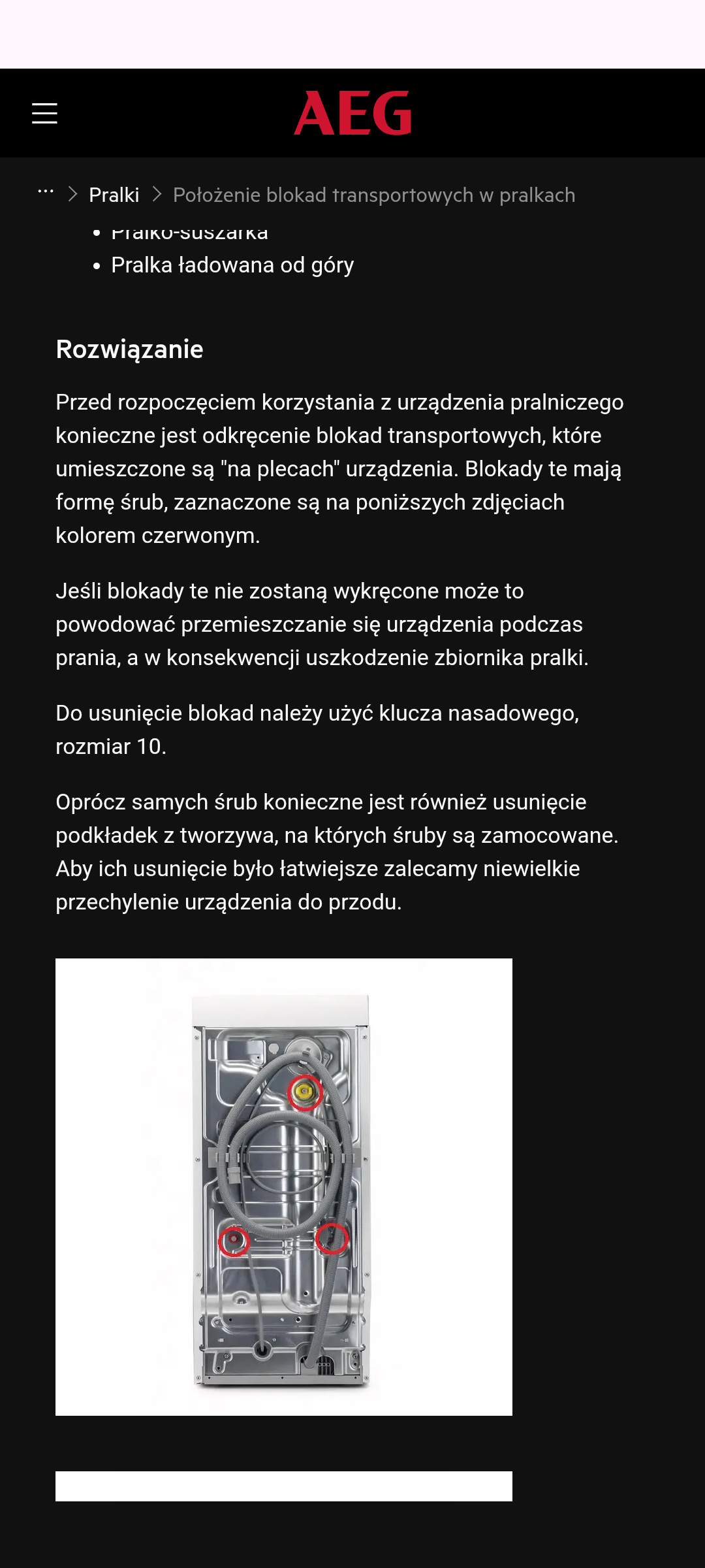

    Ok, jednak gdzie są te tuleje? Mam odkręcić bok pralki? Nawet na stronie AEG są zaznaczone tylko te trzy elementy, które dodałam na powyższym zdjęciu. Tył pralki AEG z zaznaczonymi trzema śrubami transportowymi w czerwonych kółkach

    Napisano wyraźnie by prócz wykręcenia śrub usunąć tuleje z tworzywa bo one trzymają zbiornik i za chwilę coś popęka w tej pralce.

    Trzy śruby z czerwonymi elementami plastikowymi leżące na tkaninie, dwie mają zaznaczenia. Nie ma jeszcze w pralce tulei, 2 szt.

    To czerwone coś, co jest na jednej ze śrub - takie coś w ilości 2 sztuk jest jeszcze w pralce i trzeba to wyjąć.
    Podłączałem miesiąc temu taką pralkę i intuicyjnie wyciągnąłem wszystkie blokady ze śrubami. Koleżance chciało się kręcić i wykręcić same śruby. Blokady zostały, jedna wyszła przypadkiem (?).

    Trzeba zajrzeć, co zostało w otworkach....

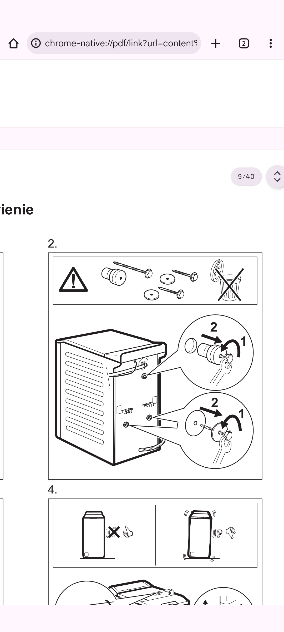

    Sprawdziłam te otwory po zdjęciu zaślepek i nic nie ma w środku. Żadnych tulejek. W instrukcji widać, że jednak mają być dwie śruby ze zwykłymi podkładkami i jedna z większym elementem. Czy myślą Państwo, by wezwać serwis z gwarancji?

    Proszę spojrzeć czy te otwory są puste z których zostały wykręcone śruby. Może producent zrobił tulejki w zbiorniku i śruby były w nie wkręcone. Jeżeli nic nie będzie tkwiło w otworach i przez nie będzie widać zespół piorący pralki to pozostaje wezwanie serwisu. AEG/Electrolux to jeden producent. Proszę uważnie obejrzeć: https://youtu.be/MQqRe9PCj3o?si=Rv9yL17l4sIpbhpD

    Posty: 8
    W miejscach tych jest wolna przestrzeń, a złożone są zaślepki, które wg. instrukcji powinny być założone.
