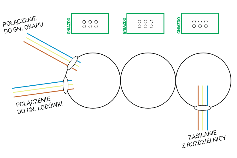

    Zakładam gniazdka u znajomego w mieszkaniu i elektryk mu zrobił takie dziwne połączenie w potrójnym gniazdku nadblatowym w kuchni...
    3 puszki, w których będą podpinane urządzenia stojące na blacie.
    Zasilanie tych gniazd wchodzi do prawej puszki.
    Do lewej puszki dochodzą połączenia do dodatkowych gniazdek: do okapu i do lodówki...
    Postarałem się rozrysować
    Schemat połączeń elektrycznych trzech gniazdek z zasilaniem i odbiornikami
    Wiem, że to idiotyzm, bo na jednym obwodzie może być czajnik, mikrofala, lodówka, okap... i jeszcze dodatkowe coś, co stoi na blacie...

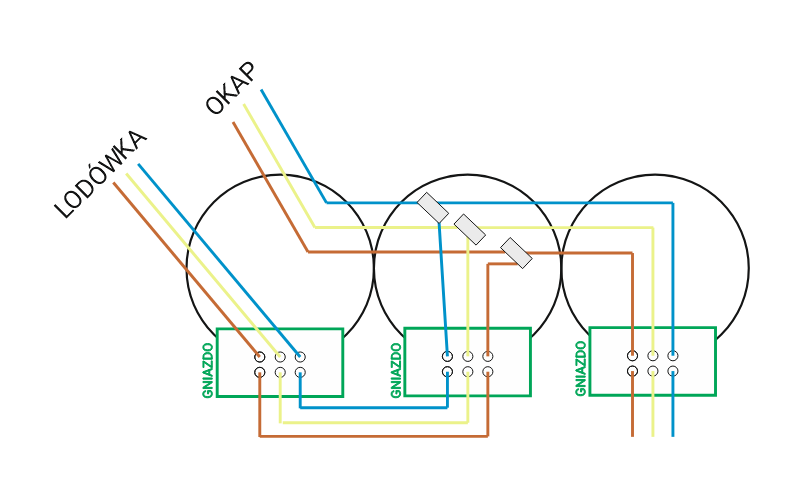

    Ale potrzebuję to jakoś wszystko ze sobą spiąć i zastanawiam się nad takim rozwiązaniem, gdzie w środkowej puszce użyję złączek VAGO do rozdzielenia kabli...
    Schemat elektryczny trzech gniazdek z rozgałęzieniami do lodówki i okapu
    Ma to sens, czy są jakieś lepsze rozwiązania?
    Bardzo dziękuję za pomoc.

    Jak najbardziej można w ten sposób połaczyć na Wago.
    A skąd wynalazł tego "elektryka"?
    I dlaczego w kuchni zrobił tylko jeden obwód z trzema gniazdami, z których zasilane będzie wszystko?
    Ja bym takiego elektryka pogonił psami, gdyby u mnie takie coś odwalił.

    mrbisi napisał:
    ...nie mnie oceniać, czy będzie wybijać lodówkę...
    Są lepsze rozwiązania, ale jeśli się tak twój kolega upiera, żeby nie kuć w już zrobionych ścianach, to ma to sens.
    IMHO lepiej dać złączkę 6 krotną niż łączyć na zaciskach gniazd przelotowo.

    Będzie mu to wywalać co chwilę, ale jak już nie ma opcji kuć to złączki są chyba najsensowniejszym rozwiązaniem.
