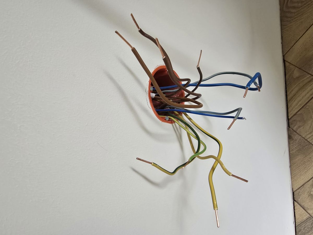

    Mam pytanie, jak najlepiej złączyć przewody i wyprowadzić pod gniazdko przewody, aby było wszystko dobrze: czy na Wago, czy na skrętkę?
    Dodam gniazdo łączeniowe pod:
    okap, płytę gazową, ledy, kontakt pod zmywarkę.
    Wystające z puszki elektrycznej przewody miedziane w izolacji brązowej, niebieskiej, zielono-żółtej i szarej

    Jak najbardziej Wago. Obciążenie nie jest duże, bo najbardziej energochłonnym urządzeniem jest zmywarka, która pobiera maks. 2 kW podczas pracy grzałki, pozostałe odbiorniki są drobnicą. Pobór prądu nie przekroczy 12-13A, gdyby wszystkie urządzenia działały jednocześnie, a jeżeli przekrój przewodów jest 2,5 mm², to zabezpieczenie B16. Złączki Wago np. z serii 2273 są przewidziane do długotrwałego obciążenia prądem o natężeniu 24A i są powszechnie stosowane w instalacjach elektrycznych.

    Gdzie ty tu widzisz urządzenia dużej mocy? Jedynie zmywarka ma pobór ok. 10 A, reszta to pikuś.
    Ktoś_tam napisał:
    Tylko że tam nie ma 2,5mm².
    I tu może być problem, bo z fotki to raczej na 1,5 wygląda. -:-(

    Mi nawet wygląda na mieszankę przewodów 1,5mm² oraz 1mm² i to wszystko w kuchni. Jeśli tak jest w rzeczywistości i jest to nowa instalacja to po prostu dramat.

    Może kolega "zapomniał powiedzieć" że chce przyłączyć zmywarkę do oświetlenia ???
    Jednak wezwać profesjonalistę

    Ja widzę 2,5 i 1,5.
    Najlepiej połączyć na złączki wago, tak jak napisano w poście nr 3.
