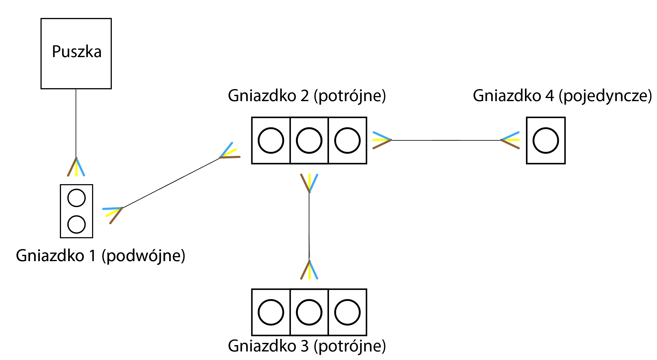

    Mam problem potrzebuje połączyć gniazdka w kuchni tak jak na załączonym obrazku.
    Łączenie gniazdek przelotowych w kuchni - jak wykonać?
    Jak to spiąć? ciągnąc kable między gniazdkami, użyć wago?
    W domu mam instalacje na 2 - żyłach w związku z tym czy na każdym gniazdku z bolcem powinienem robić mostek?
    Nie. Ty masz użyć przewodów trójżyłowych!

    Przewody już zaznaczyłeś na swoim szkicu. Pod każdym z gniazd (np. w ich puszcze albo obudowie) należy umieścić np. złączki WAGO - 3 sztuki - w zależności od budowy gniazd mogą być np. w gnieździe potrójnym 4-ro albo 6-cio przewodowe. Do jednej złączki wkładasz wszystkie dochodzące przewody danego przeznaczenia (np. fazowe, neutralne) oraz przewód albo przewody łączące do gniazda. Jeżeli gniazdo potrójne/podwójne ma już gotowe połączenia między gniazdami, to ze złączki potrzebny jeden przewód, a jeżeli gniazda są niepołączone, to proponuję każde z nich osobno do złączki doprowadzić (zamiast jedno łączyć do drugiego).
    Natomiast wracając do tego co napisał kolega kkas12, to zgodnie z przepisami, ponieważ nie wygląda to na naprawę, należy mieć instalację 3-żyłową - tyle, że ona też wymaga odpowiedniej rozdzielnicy - jeżeli do puszki dochodzą tylko 2 przewody, to w zgodzie z przepisami się tego nie da zrobić (sensownie).

    Sposób prawidłowego łączenia przewodów i gniazd w puszkach z zastosowaniem złączek Wago masz tutaj: Link

    Jaki masz rodzaj sieci zasilającej? Jakie masz zainstalowane gniazdka w innych pomieszczeniach ? W gniazdkach z bolcem jest zainstalowany mostek lub doprowadzone są do nich przewody 3 żyłowe.
    Tym sposobem za 150 lat będzie tam cały czas instalacja 2 przewodowa, mimo że 3 razy częściowo wymieniona. Bo jeśli się nie da zrobić od początku do końca 3 przewodów tylko za każdym razem częsciowa modernizacja to nigdy nie będzie 3 przewodów.
    Niby czemu w puszce nie można zrobić podziału przewodu, w tym przypadku, zerowego? W gniazdku można, w rozdzielnicy można a po drodze nie można?
