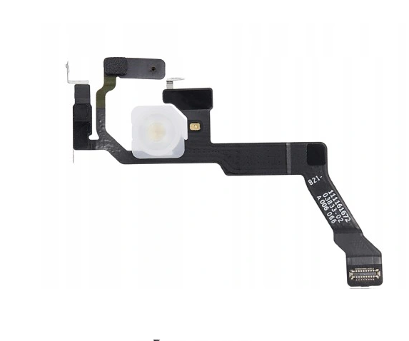

    wymieniałem tylne szkło w iPhone 14 Pro Max. Po wymianie, jest problem z fleszem. Po zablokowaniu telefonu działa, ale wyłączenie i włączenie już sprawia, że flesz nie działa wcale. Przy wybijaniu resztek szkła ruszyłem parę razy diodą flesza. Ktoś podpowie, czy do wymiany będzie taśma lampy z diodą, czy coś ewentualnie jeszcze?
    Sama wymiana w/w części wystarczy, czy to w jakiś sposób bardziej skomplikowane?

    Taśma Flex lampa błyskowa Flash iPhone 14 Pro Max. Mogła się uszkodzić od kruszonego szkła.
    Taśma Flex z lampą błyskową do iPhone 14 Pro Max na białym tle

    uszkodzona zostala tasma flesza, po wymianie wrócilo do normy
