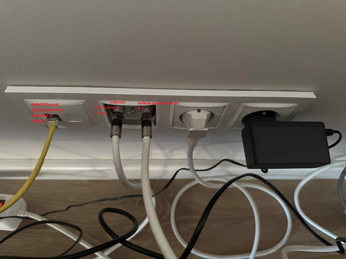

    Na początku zaznaczę, że nie jestem najostrtrzejszym ołówkiem w piórniku, jeżeli chodzi o te wszystkie kable i połączenia. Wiedzy mam praktycznie zero, ale próbowałem podłączyć antenę do telewizora w tej skrzynce multimedialnej i niestety coś mi nie wychodzi, dlatego piszę tutaj z prośbą o pomoc.
    Poniżej załączam zdjęcia, jak to u mnie wygląda — gniazdko w salonie, skrzynka multimedialna.

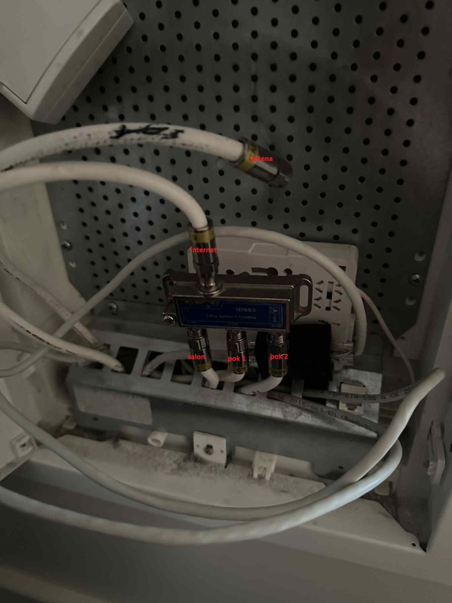

    Trochę się bawiłem tymi przewodami w skrzyni i doszedłem do pewnych wniosków, a mianowicie kabel oznaczony "internet" — jeżeli jest podpięty do splittera, to daje mi internet z gniazdek w salonie, pok. 1 i pok. 2. Jeżeli podłączę antenę pod splittera, to mam normalnie kanały w telewizorze i wszystko jest super, ale nie mam internetu. Mój dostawca to Play (światłowód — jeżeli ma to jakieś znaczenie). Moje pytanie jest takie: czy jest jakiś splitter lub coś innego, co pozwoli mi połączyć dwa sygnały wejściowe (IN — antena i internet) do jednego gniazdka wyjściowego (OUT — SALON), tak aby gniazdko w salonie dawało internet do routera i sygnał antenowy do TV? Wszystkie splittery, jakie widziałem na internecie, mają jedno wejście IN i najczęściej dwa lub trzy wyjścia OUT. A jak się nie mylę, ja potrzebuję 2 wejść IN, by połączyć internet i sygnał anteny do jednego gniazdka w salonie.
    Prośba o pomoc!
    Zestaw gniazdek w ścianie z kablami Ethernet, antenowym i zasilaniem
    Splitter antenowy z kilkoma podłączonymi kablami w skrzynce multimedialnej

    Gniazdko na internet i antenę — załączyłem zdjęcia.

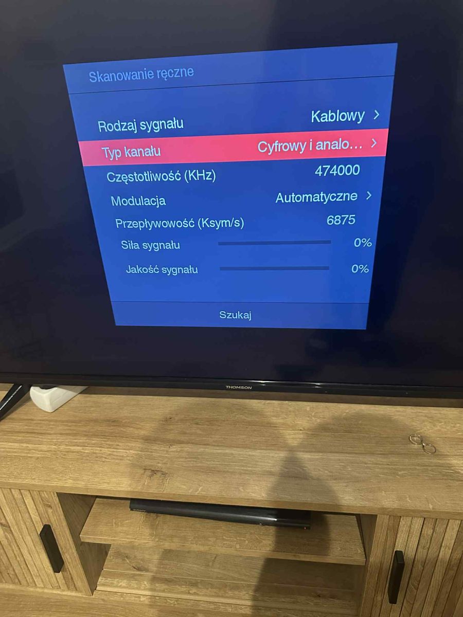

    Czy chodzi o takie ustawienia wyszukiwania? Przerobiłem wszystkie możliwe, jakie oferuje mój TV, i póki ten przewód od anteny w skrzynce multimedialnej jest odłączony, to w każdej z opcji wyszukiwania/skanowania kanałów nie znajduje żadnych kanałów. Nie znalazłem nic o nazwie zbliżonej do DVB-C.

    By wyszukać kanały TV DVB-C, do samego TV w gniazdo antenowe musi być podłączony przewód z sygnałem kablówki.
    Pytanie, jakie masz gniazdka antenowe, bo jako takie zwykłe się NIE nadają.

    Siumkaj96 napisał:
    Dzwoniłem do administracji i powiedzieli mi, że na dachu bloku jest antena zbiorowa, do której każdy mieszkaniec może się podłączyć.
    Administracja ma pojęcie o DOCSIS jak ja o chińskim balecie.
    NIE WOLNO mieszać sygnału antenowego z DOCSIS w jednym przewodzie – grozi to regresem w sygnale operatora, a co za tym idzie, konsekwencjami finansowymi za zakłócenie sygnału dla innych użytkowników.
    Gniazda w ścianie winny mieć wyjścia DATA/DATA.
    Play oferuje darmowy pakiet bez dekodera – pakiet Start.
    Siumkaj96 napisał:
    U mnie wygląda na to, że jest to internet światłowód hybrydowy w technologii HFC stąd prawdopodobnie brak typowego przewodu od światłowodu i Internet idzie po kablu koncentrycznym.
    Jest to światłowód FTTB – Fiber To The Building.

    Próbowałem ustawić po częstotliwościach dostępnych na stronie Play dla mojego regionu — wszystkie opcje wypróbowane i nic nie wychodziło.

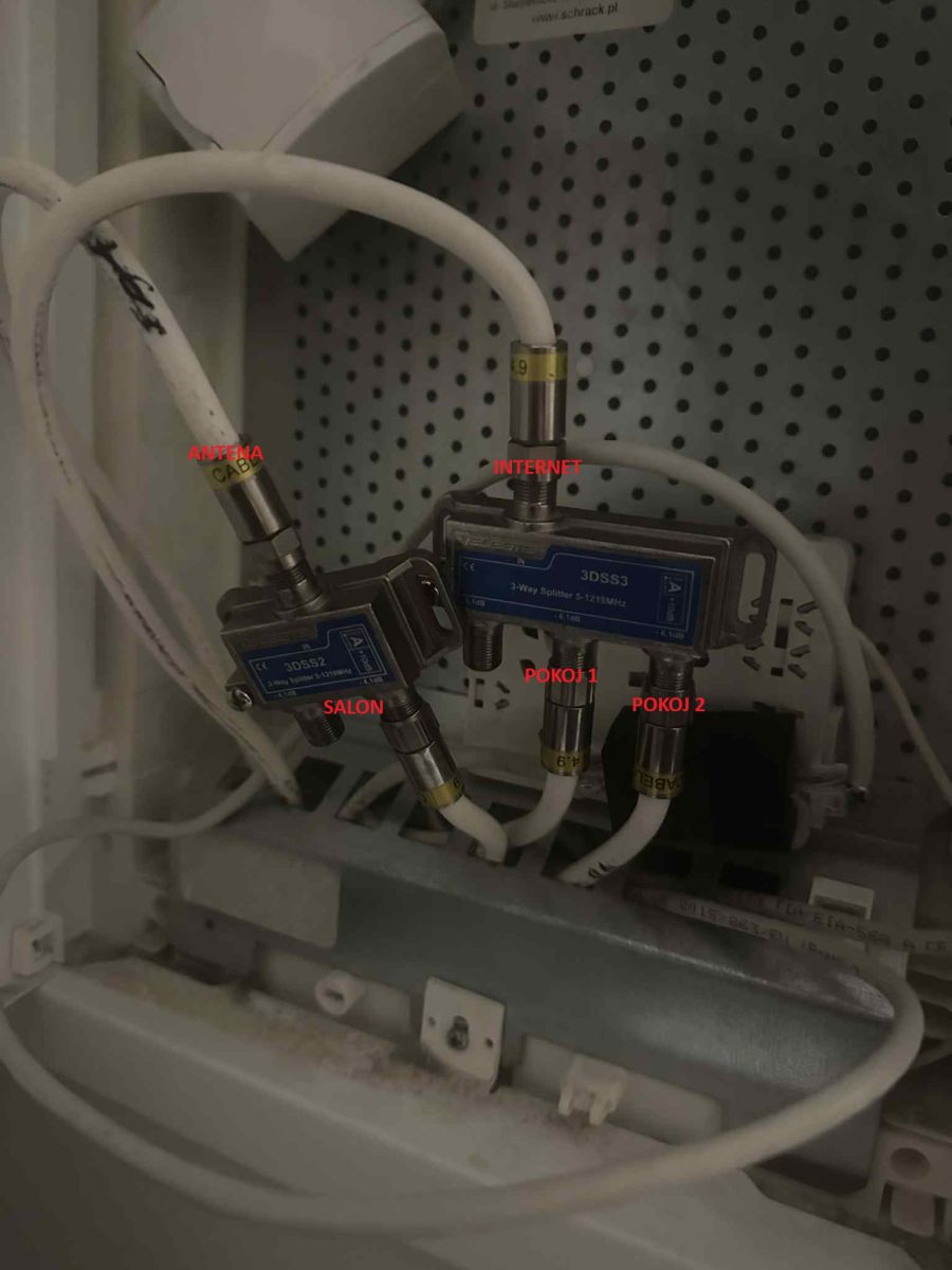

    Wpadłem na inne rozwiązanie — mam nadzieję, że jest OK, bo w końcu mam internet i TV jednocześnie.
    Przeniosłem router Play Box Net do pokoju nr 1 i dodałem dodatkowy splitter, którym połączyłem antenę w skrzynce technicznej z gniazdkiem w salonie.
    A pokój 1 zostawiłem tak jak jest, tylko tam postawiłem router i wszystko działa.
    Dajcie proszę znać, czy tak jest prawidłowo i nie będę zakłócał żadnego sygnału.
    Mi to w sumie i lepiej, bo mam podłączony bezpośrednio komputer stacjonarny kablem z routerem w pokoju nr 1, a żonka i tak operuje laptopem poprzez Wi-Fi.
    Poniżej zdjęcie jak to teraz wygląda:
