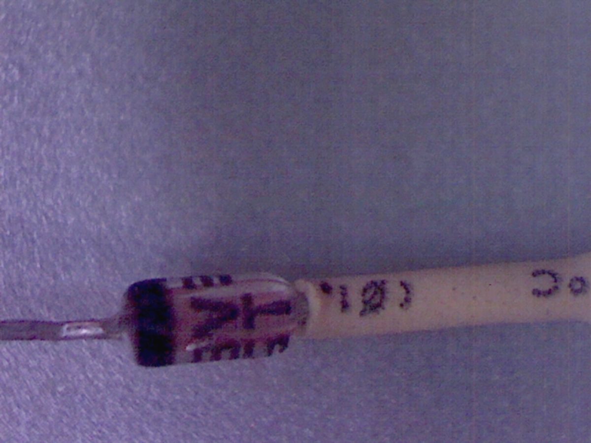

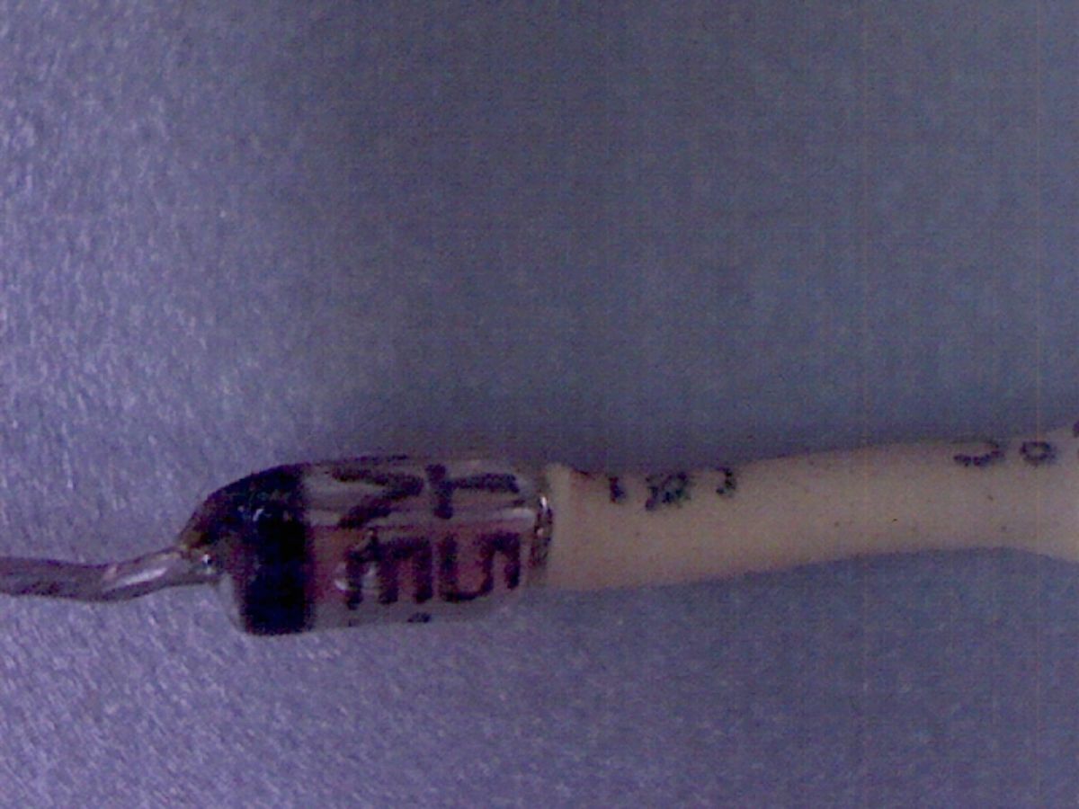

    Dzień dobry, czy ktoś może mi pomóc w rozszyfrowaniu diody Zenera? Przesyłam zdjęcia oznaczeń.
    Identyfikacja diody Zenera na podstawie oznaczeń ze zdjęć – prośba o pomocIdentyfikacja diody Zenera na podstawie oznaczeń ze zdjęć – prośba o pomoc

    Widać wartość napięcia 3,3 V.

    Mówisz że jest napisane 3V3? Ja myślałem, że to są litery E.

    Tak jest napisane C . Zamówiłem 3,3V 1,3W. Dziękuję wszystkim za pomocne odpowiedzi.

    Zamówiłem dwie takie diody i obydowie na teście diody przewodzą z różnymi wskazaniami. Miernik LCR TC1 wskazuje prawidłowo jako diody zenera. O co tu chodzi?

    Dziwi mnie to że w układzie sa jeszcze inne diody 3v3 i te nie przewodzą w porównaniu do tych zakupionych.

    Może to zależy, w którą stronę? Albo te inne diody to transile dwukierunkowe.
    Dioda (zwykła, Zenera i wiele innych) na ogół ma oznaczenie: pasek od strony katody (czyli przewodzi do końcówki z paskiem).
    Dioda Zenera przewodzi i w przeciwną stronę, ale przy odpowiednim napięciu - C3V3 przy około 3,3V - zwykle miernik daje mniej.
    Poza tym, dioda Zenera już przy niższym napięciu przepuszcza niewielki prąd - jaki, to zależy od tego, do jakiego prądu ona jest.
