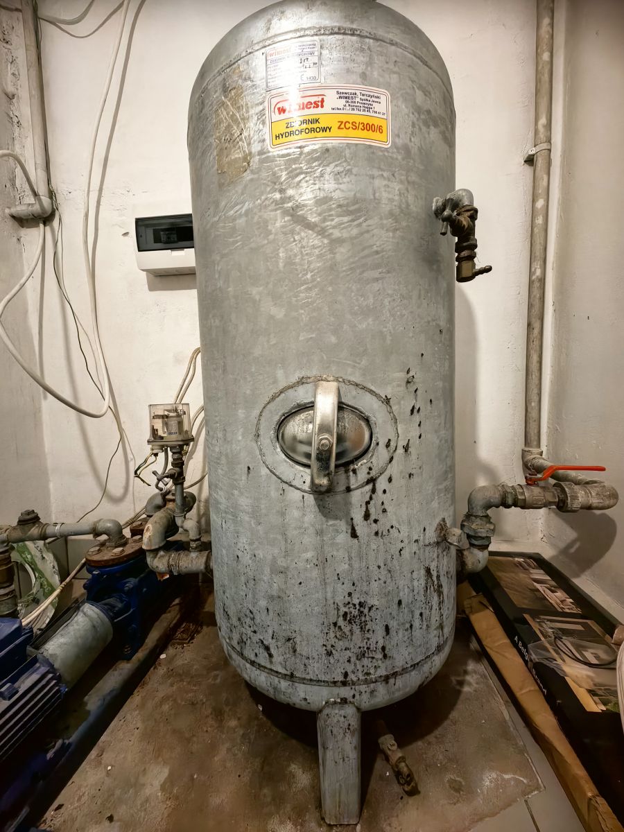

    Zbiornik Wimest ZCS/300/6 - jak dopompować powietrze? Cześć, moja wiedza zerowa... W rurach była dyskoteka... Ciśnienie mniejsze, większe powietrze - czytając internet, wyłączyłem pompę, wylałem całą wodę i załączyłem pompę - udało się. Szaleństwo z powietrzem prychającym ustało. Ale z opowiadań kuzynki wody leciało z kranu do włączenia pompy jakieś 50 l, a teraz jakoś 20 l i pompa się załącza. Wyczytałem, że manewr z wypuszczeniem wody należy powtórzyć i dopompować powietrze... Ok. Za nic nie mogę zlokalizować, gdzie podłączyć sprężarkę... I czy ja dobrze wnioskuję? Proszę o pomoc i wyrozumiałość Wimest ZCS3006 – jak dopompować powietrze do zbiornika, gdzie podłączyć sprężarkę?

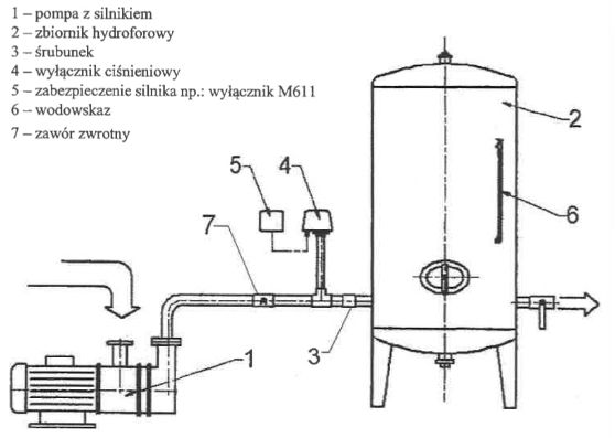

    Odnośnie zbiornika to zobacz czy na górze nie ma wentyla.
    Może to rozjaśni nieco instalację
    Załączniki: Aby zobaczyć materiał na tym forum musisz być zalogowany

    Hej. Jeszcze raz :) Kuzynka posiada zbiornik Wimest ZCS/300/6 - 300 l. Podczas używania prysznica woda pryskała powietrzem. Podobnie było w kranach. Po rozmowie okazało się, że od ponad roku nic z tym zbiornikiem nie było robione. Zgodnie z instrukcjami z forum: 1. Wyłączyłem pompę. 2. Odkręciłem najbliższy kran i spuściłem wodę. 3. Zakręciłem kran i włączyłem pompę - woda się nabrała, a pompa wyłączyła się przy odczycie na manometrze 4,6 bar. Załącza się przy stanie ok. 2,5 bar. Ciśnienie się unormowało, jest spoko - krany nie pryskają powietrzem. Tylko że pompa załącza się bardzo często, przy zużyciu ok. 20 litrów. Z tego, co mi przekazano, powinno zlecieć ok. 50–60 litrów do załączenia pompy. Wyczytałem z forum, że należy dopompować powietrza, no i nie mogę zlokalizować wentyla, kraniku i ile tego powietrza ma być... stąd post i wrzucone zdjęcie z prośbą o wskazanie i pomoc.

    OK. Już wiadomo. Ale w mojej poprzedniej odpowiedzi dołączyłem Ci plik z instrukcją montażu. Nie przeczytałeś tego! A na stronie masz opisane jak wytworzyć poduszkę oraz jakie mają być warunki.

    Bardzo dziękuję za schemat. Jak możesz jednak, po zdjęciu, które dodałem, napisać, gdzie mam wepchnąć wentyl i dopompować powietrze — byłoby bardzo miło. Bo z tego schematu nie wiem, a plik do pobrania wyświetla się na komputerze i na komórce jako pusty. Pomocy potrzebuję w likwidacji problemu, a nie przeprowadzaniu śledztwa. Proszę o pomoc, co i gdzie dopiąć i ile ma ciśnienia. A to, co widzę z instrukcji, podają... Jest pusto. Ale nie o to chodzi...Pusty ekran dokumentu bez widocznej treści lub schematu

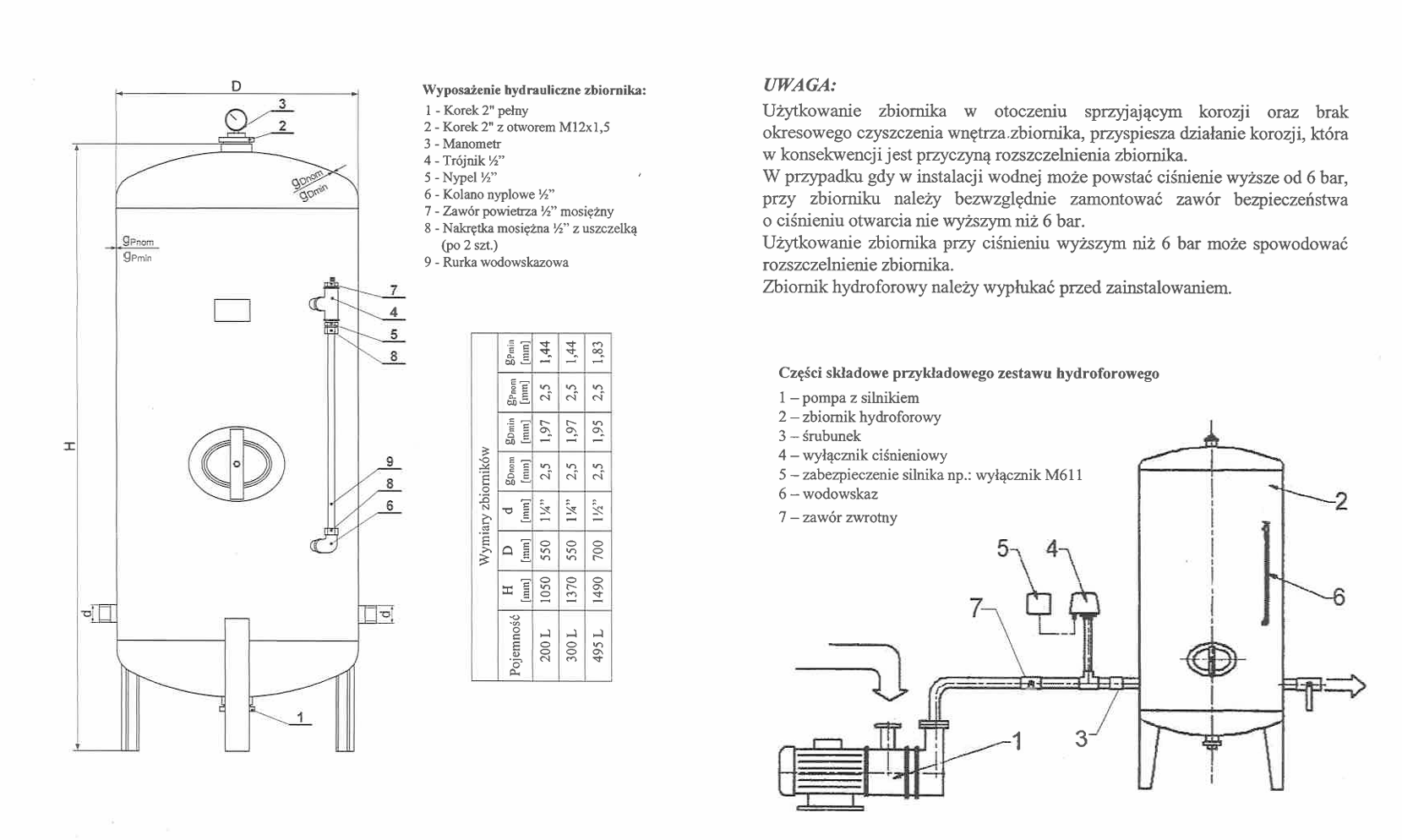

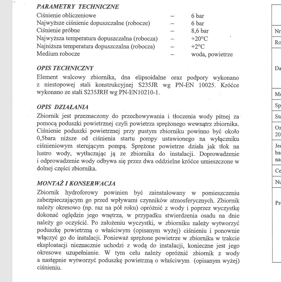

    Tabela parametrów technicznych i instrukcja użytkowania zbiornika hydroforowego
    Schemat zbiornika hydroforowego z elementami hydraulicznymi i opisem montażu
    Pewnie nie masz programu do otwierania plików PDF. Dlatego wkleję CI to jako zdjęcie. Myślę że teraz już nie powinno być problemów. Niestety produkt ZCS3006 był sprzedawany w różnych wersjach i różnie też montowany, więc ciężko stwierdzić co Ty masz u siebie.

    >>21703699 Wentyl powinien być u góry, chyba, że jest tam manometr to powinien wentyl być przy górnym-bocznym wyjściu. W każdym bądź razie, brakuje wskaźnika poziomu wody.

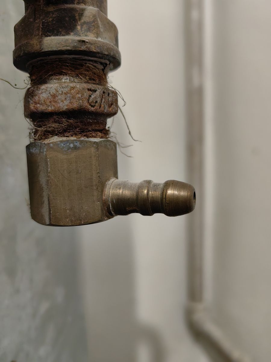

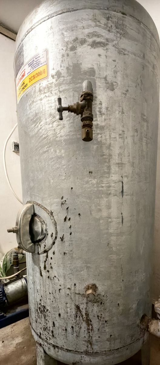

    Zbiornik ciśnieniowy z zaworem i etykietą ZCS/300/6, widok z bokuNa górze mam manometr — mój zbiornik różni się od tego ze schematu — ok. 2/3 wysokości. Z boku, prawa strona, mam coś takiego — czy to będzie to złącze? Jeśli tak, to ile mam dobić powietrza, by nie przedobrzyć :)

    >>21703892 Możliwe, że jest to zawór do uzupełniania poduszki powietrznej, ale nie jestem do końca pewien. Ja bym na twoim miejscu dokupił wskaźnik poziomu wody oraz normalny zawór z wentylem dedykowany do hydroforów.
    Jak uzupełnić ? Polecam tutoriale tego Pana. Świetnie i łopatologicznie wyjaśnia problemy związane z hydroforami i pompami wody.

    Cześć. Powietrze nabite — ten dziwny kranik służył do nabicia powietrza — należało się pogimnastykować, by znaleźć gumowy wężyk, zadrutować i nabić — sprawa była nieoczywista. Na następny raz kupię prawidłowy zawór i wymienię na sensowny wentyl.
