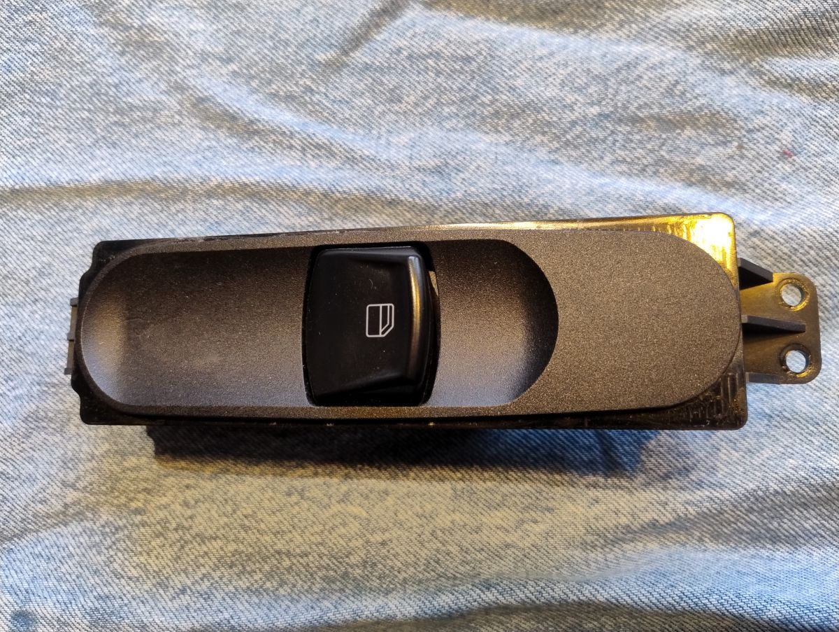

    Witam szanownych forumowiczów.
    W moim Mercedesie Vito W639 2007 r. vin WDF63970313382742 nieprawidłowo pracuje szyba w drzwiach przednich pasażera - nieważne, czy sterowana włącznikiem w drzwiach kierowcy, czy włącznikiem pasażera, podnosi się albo opuszcza dość losowo (jak naciskam w dół, to opuszcza się albo podnosi i jak naciskam w górę, to opuszcza się albo podnosi). Udaje się szybę otworzyć albo zamknąć po kilku próbach naciskania w górę albo w dół.
    Szyba kierowcy pracuje prawidłowo.
    Gdzie szukać przyczyny?

    Wlacznik zalany

    Ja bym popaszczył na włącznik sterowania szyby na drzwiach - pod kątem wody. Ma takie usytuowanie, że deszcz go dosyć chętnie zalewa. Ponieważ w drzwiach kierowcy jest podwójny, i woda powinna wpływać na obie szyby to zacznij od tego w drzwiach pasażera. Do jego wyjęcia niestety trzeba zdjąć panel drzwi, ale sam przełącznik rozbiera się łatwo i przyjemnie. Całość na pół godziny roboty.

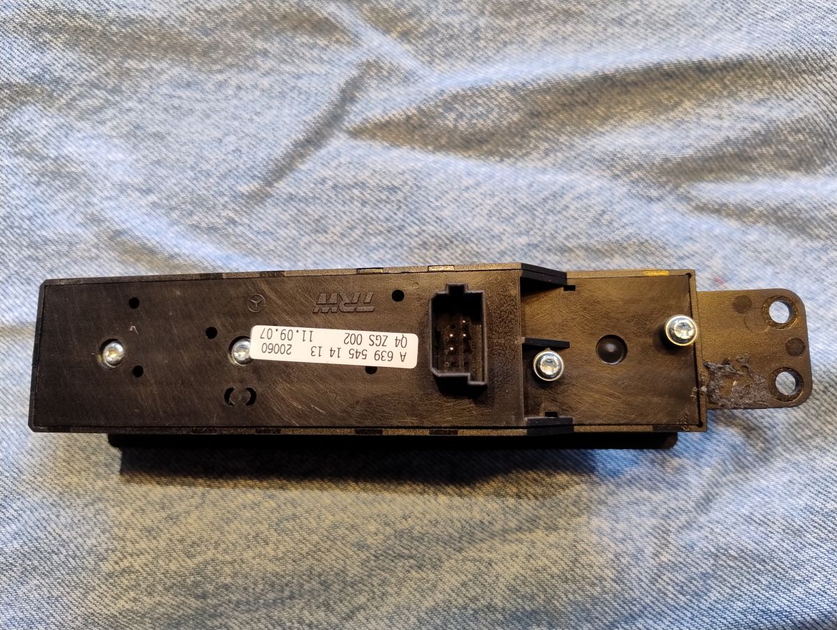

    Włącznik oryginał TRW nr A6495451413 sprawdzony - czysty wewnątrz, bez korozji, ale dalej szwankuje. Kabel trzyżyłowy. Zamówię i wypróbuję zamiennik.
    Sterowanie z włącznika kierowcy "naprawiło się" - wystarczyło zaprogramować poprzez kilkukrotne opuszczenie i podniesienie do oporu.Czarny przełącznik szyb samochodowych TRW z widoczną ikoną szybyCzarny moduł TRW A6495451413 z czteropinowym gniazdem, leży na niebieskim materiale
    Kabel trzyżyłowy, a gniazdko ma cztery piny...?

    No i się walnąłeś w numerze! 😆
    Odnośnie problemu: może jest woda w module drzwi? Ale raczej bardziej nawalają włączniki.

    Zamiennik włącznika działa prawidłowo.
    Jego wykonanie nie jest identyczne z oryginałem - trzeba powiększyć otwór w boczku.
