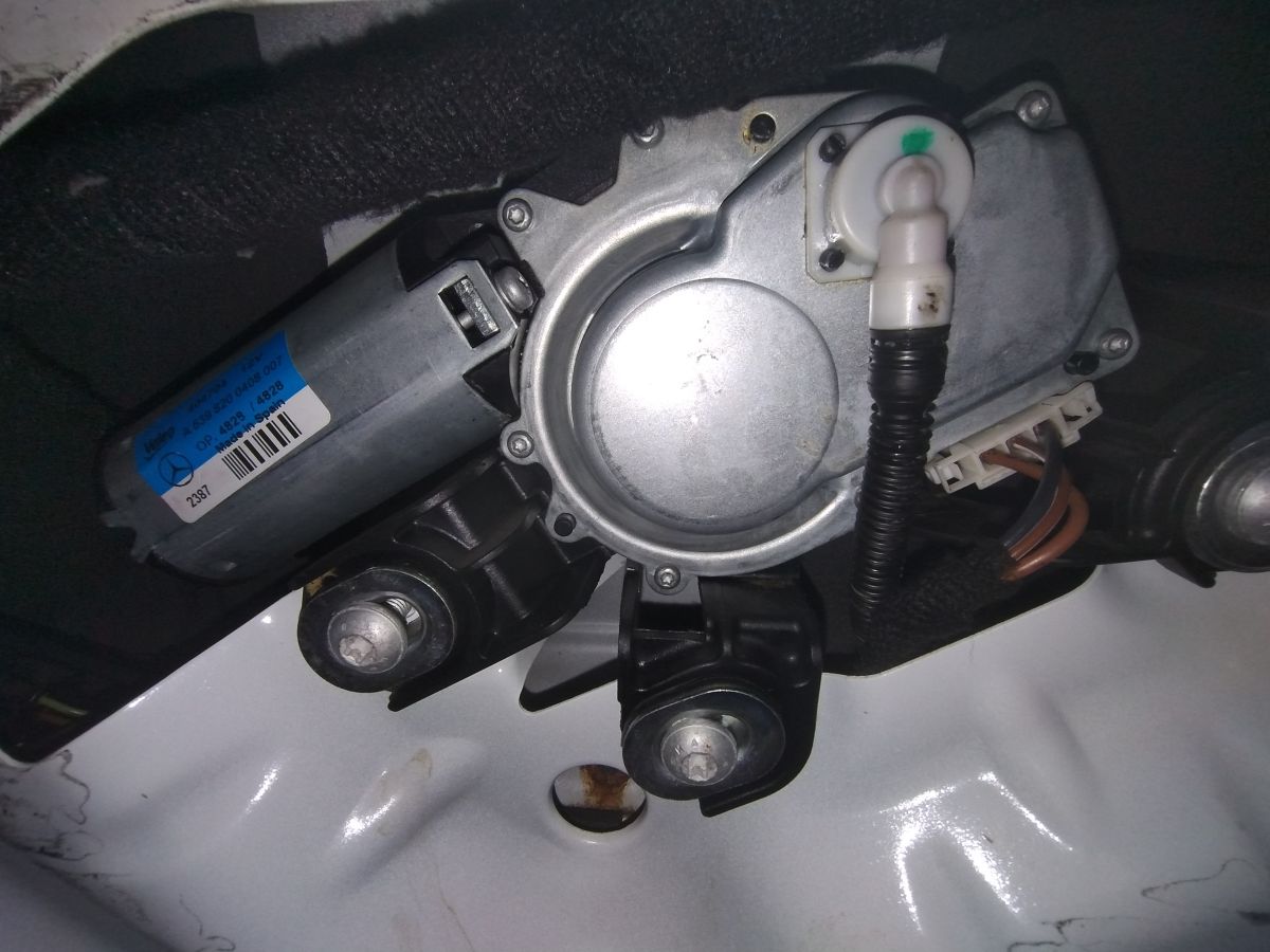

    Mam problem z tylną wycieraczką Mercedesa Vito W639 2007 r. Ostatnio zauważyłem, że tylna wycieraczka działa mimo, że jej nie włączałem. Przednie wycieraczki działają prawidłowo.

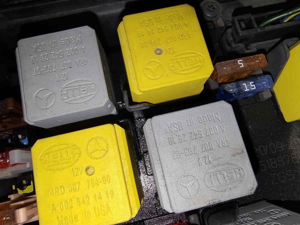

    Sprawdziłem bezpieczniki i przekaźniki. Po przerwie kilkudniowej wycieraczka działała chwilę prawidłowo i znów zaczęła ciągle chodzić po włączeniu zapłonu, aż do zatrzymania w miejscu nieprawidłowym. Wcześniej - przed usterką - zauważyłem, że wycieraczka nie zatrzymywała się zawsze w miejscu startu.

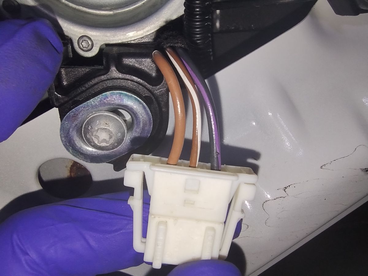

    Po włączeniu zapłonu zasilanie pojawia się na przewodach na stałe, niezależnie od położenia włącznika wycieraczki. Na przewodzie brązowym B - masa, na czarno-fioletowym CF - plus, razem 12,5 V. Na brązowo-białym BB nie ma nic, ale razem z CF daje 12,5 V.
    Parkowanie wycieraczki w miejscu nieprawidłowym sugeruje winę silnika, ale dziwi mnie obecność zasilania we wtyczce bez włączonego przełącznika.
    Co jeszcze mogę sprawdzić?Silnik tylnej wycieraczki w Mercedesie Vito W639 z widoczną wtyczką i przewodamiZbliżenie na złącze elektryczne tylnej wycieraczki z trzema przewodamiWidok zbliżony skrzynki bezpieczników z przekaźnikami Hella i bezpiecznikami 5A i 15A.

    W silniku jest moduł elektroniczny? Nie sądzę. Zapewne wycieraczka jest kontrolowana przez moduł nadwozia. Na brązowo-białym jest wewnątrz mechanizmu styk pozycji zatrzymania, zwarty do masy. Brak napięcia na tym przewodzie może sugerować że przewód jest przełamany na zawiasach. Moduł nadwozia załącza wycieraczkę by ustawić ją na pozycji, ale przy braku sygnału zabezpieczenie programowe wyłączy silnik wycieraczki po 30–60 sekundach żeby się nie spalił.

    Na zdjęciu widać że to wersja ze spryskiwaczem na wycieraczce. Z takimi jest większy problem z korozją. Jeżeli płyn przepływa bezpośrednio przez oś wycieraczki, to często jest problem z uszczelnieniem które puszcza i zalewa wnętrze przekładni — jak zardzewieje to napęd nie nadaje się do naprawy. W innym rozwiązaniu przez oś wycieraczki przechodzi rurka z płynem do spryskiwaczy i to jest lepsze rozwiązanie.
    Cieńszy przewód brązowo-biały sugeruje jakby silnik był załączany masą...

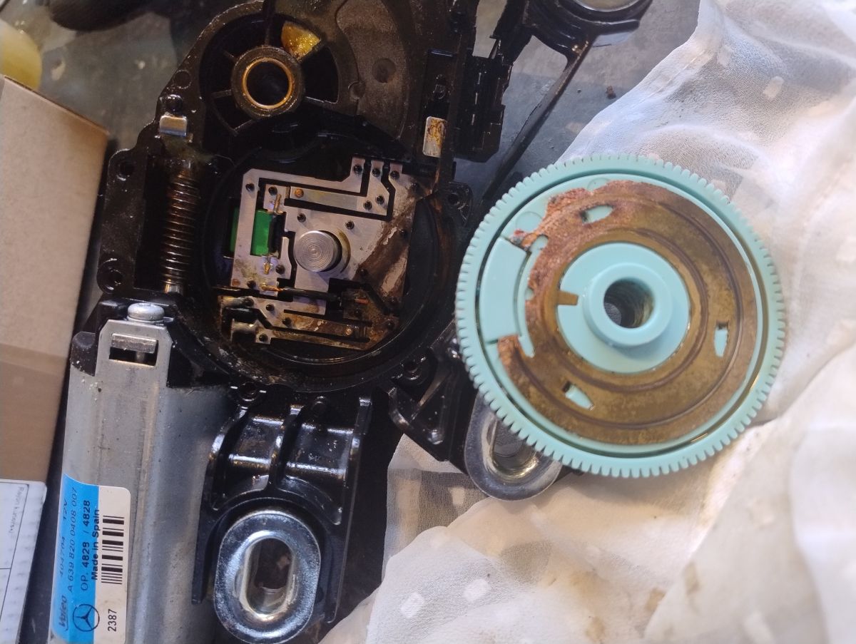

    Silnik w środku był zalany płynem do spryskiwaczy. Było sporo korozji i wytarła się blaszka sterująca ruchem wahadłowym.
    Wyczyściłem, nasmarowałem, wymieniłem blaszkę i dodałem oring na trzpieniu, którym przepływa woda. Nie zauważyłem żadnego oryginalnego uszczelnienia trzpienia wycieraczki, przez który płynie woda do dyszy spryskiwacza. Metal pracuje w plastiku, aż powstanie nieszczelność i pojawia się woda wewnątrz przekładni ze stykami elektrycznymi.
    Na razie działa. Po tygodniu sprawdzę, czy jest szczelny, bo to będzie klucz do sukcesu.

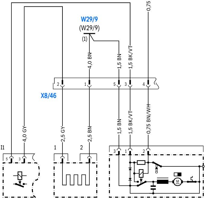

    Tak to wygląda od maja 2009:
    Schemat elektryczny złącz i przewodów modułu W29/9 i złącza X8/46 w aucie Mercedes
    Nie sądzę, żeby w porównaniu do wcześniejszych były jakieś zmiany w konstrukcji wewnętznej silniczka. Nie miałem VINu (o co się prosi w przypadku Mercedesa), a system nie posługuje się datami tylko VIN-em. Twoja strata.
    EDIT
    Trochę to teraz poanalizowałem, i nie wydaje się to skomplikowane. Pod warunkiem, że ten schematyczny obrazek w miarę odpowiada rzeczywistości.

    Zapewne to samo w przypadku wcześniejszych modeli, na video było widać jakąś małą płytkę drukowaną z drugiej strony, tylko napęd nie miał przepływu płynu do spryskiwaczy przez oś wycieraczki.
    Moduł to w zasadzie przekaźnik odciążający styk, tak jak sądziłem brązowo-biały to sterowanie masą.
    Brak zatrzymywania się był spowodowany przepływem jonowym przez zalane styki, prąd był wystarczający aby załączyć i przytrzymać styki przekaźnika.
    Styki w pozycji STOP są rozłączone, a w pozycji MOVE są zwarte. Tak samo jak przy sterowaniu przez zewnętrzny przekaźnik lub moduł nadwozia.
    Nie mogłem znaleźć schematu dla pierwszej generacji Vitona/Sprintera.

    Na razie moja prowizorka z O-ringiem działa. W razie nieszczelności, by płyn nie zalegał wewnątrz przekładni, usunąłem uszczelkę pokrywy silniczka. Jak O-ring się zużyje, to płyn pojawi się na podłodze na dolnym mocowaniu zamka klapy.
    Wtedy założę zamiennik.
