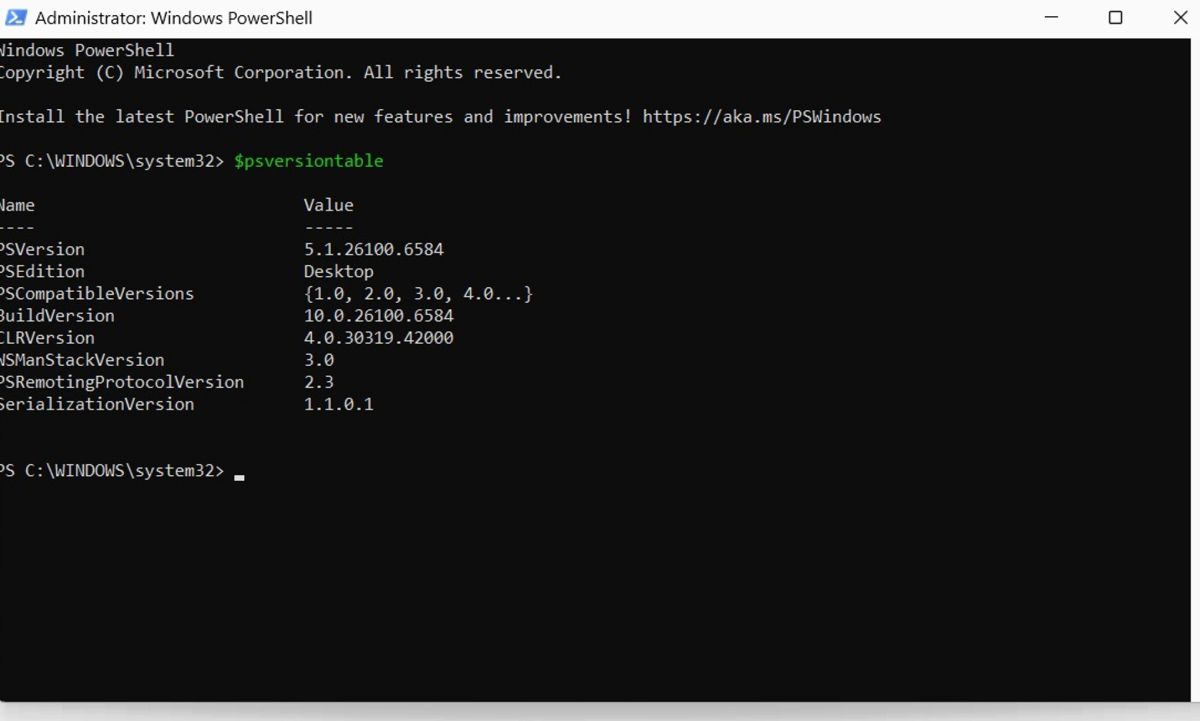

    Zawsze po uruchomieniu systemu / Win11 / otwiera się Windows Power Shell
    z komunikatem o konieczności aktualizacji Power Shell. Tak mam starą wersję 5.1.
    Ale mimo aktualizacji do najnowszej wersji 7.5.0 po uruchomieniu systemu zawsze pojawia się ten komunikat i zawsze pokazuje, że mam starą wersję.
    Jak zlikwidować ten problem. Może w ogóle powinienem usunąć Power Shell?
    Okno Windows PowerShell pokazujące wersję 5.1.26100.6584 przy użyciu polecenia $PSVersionTable

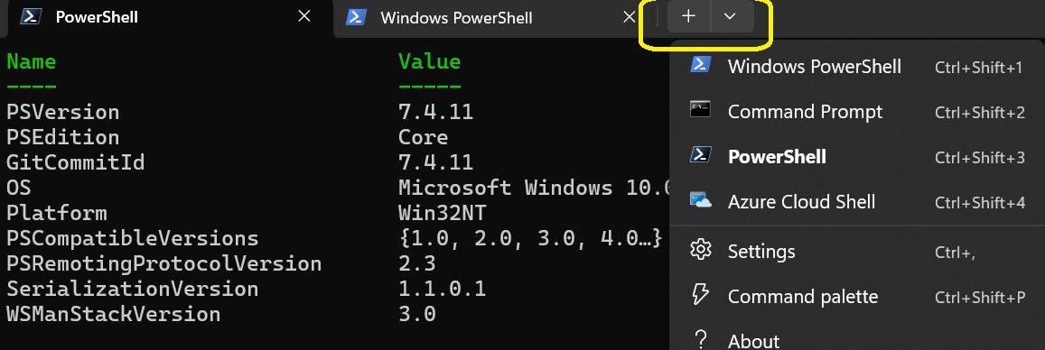

    Chyba nie będzie możliwe usunięcie PowerShell - powinien byc jeszcze PS 7.
    Mam u siebie PS 7.4.11:
    Name Value
    PSVersion 7.4.11
    PSEdition Core
    GitCommitId 7.4.11
    OS Microsoft Windows 10.0.26100
    Platform Win32NT
    PSCompatibleVersions {1.0, 2.0, 3.0, 4.0…}
    PSRemotingProtocolVersion 2.3
    SerializationVersion 1.1.0.1
    WSManStackVersion 3.0
    i PS 5:
    Name Value
    PSVersion 5.1.26100.6584
    PSEdition Desktop
    PSCompatibleVersions {1.0, 2.0, 3.0, 4.0...}
    BuildVersion 10.0.26100.6584
    CLRVersion 4.0.30319.42000
    Po uruchomieniu okna terminala można wybrac:
    Windows 11 – PowerShell 5.1 uruchamia się przy starcie mimo instalacji 7.5.0
    Jak widać Windows PowerShell to PS 5 a PowerShell to PS 7.
    Może pokonfigurowac trzeba coś?
