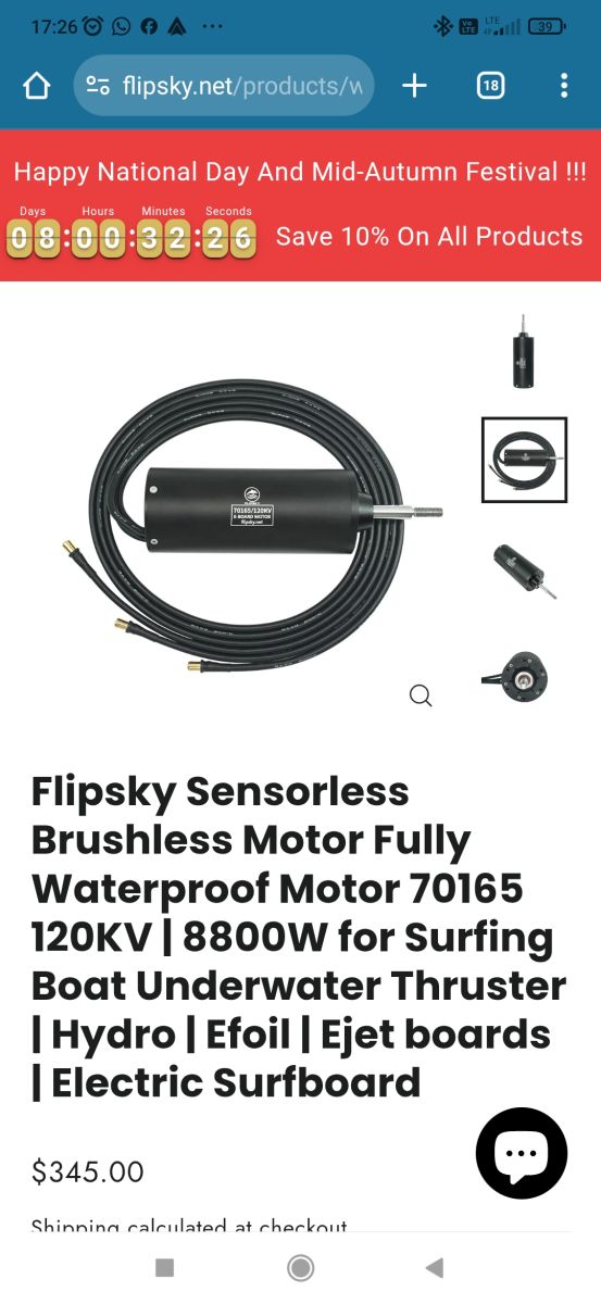

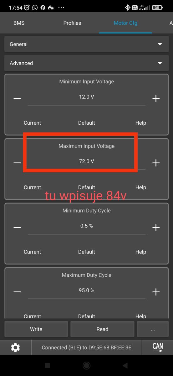

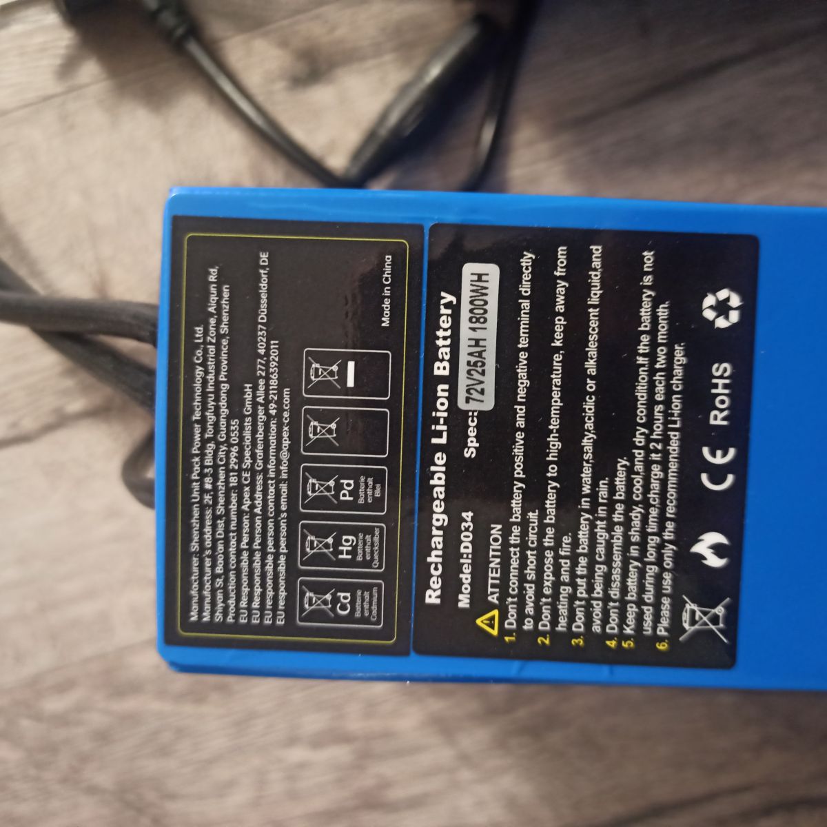

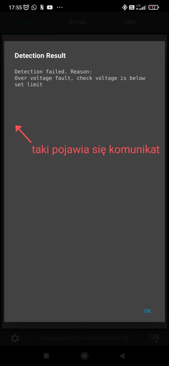

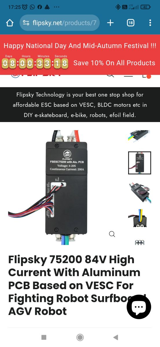

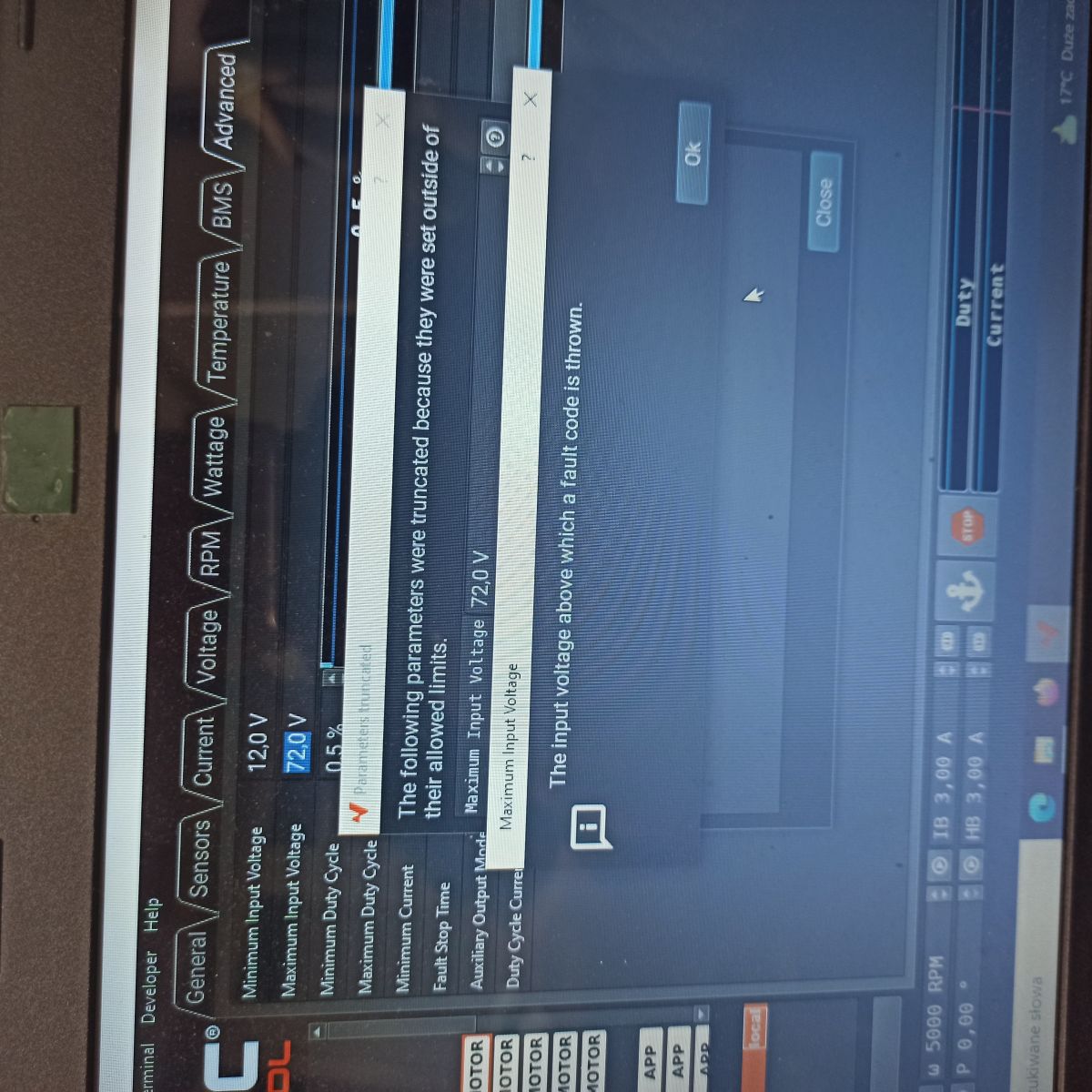

    Posiadam taki zestaw: regulator Flipsky 75200 (4-20s) silnik Flipsky 70165 (10-24s) i chcę podłączyć do tego zestawu baterię 72 V (gdzie po naładowaniu do pełna osiąga 84 V) i powinien ten zestaw działać na tej baterii. Ale gdy robię konfigurację silnika z regulatorem w programie VESC Tool, to pojawia się komunikat, że napięcie jest wyższe niż ustawione. Zmieniam w programie napięcie z 72 V na 84 V i nie chce się zapisać, może robię coś źle (zdjęcie poniżej). Pomóżcie, gdzie i na jakie ustawienia w VESC Tool mam zmienić, żeby ta bateria działała z tym zestawem.

    Motor - general - advanced.

    Pokazuje jakiś błąd? 72V da się zapisać a 84V nie? A np 85V czy 83V się da?
    Wszystko inne się zapisuje a tylko nie to?
  • #3 21709095
    gastro184
    Posty: 5
    >>21708887 >>21708887
    Powyżej 72 V nie da się zapisać żadnej wartości, a mniejsze wartości się zapisują.
    Po próbie zapisania na wiedzę napięcie wyskakuje taki komunikat, poniżej zdjęcie Komunikat błędu o przekroczeniu limitu napięcia w interfejsie oprogramowania

    >>21709095 Hallo,
    masz bardzo rozbudowany program, wiec musisz obejrzeć wszystkie ustawienia czy są poprawne. Zaczynaj zawsze od początku, czyli BMS. Czy masz rzeczywiście ustawione 20S, czy masz ustawione napięcia odcięcia dla jednego ogniwa na 4,2 V, a całości pakietu na 84 V? Sprawdź jaki typ ogniw jest ustawiony, bo te parametry są poprawne dla LFP ogniw, ale są za niskie dla LiIon.

    Po próbie zapisania na wiedzę napięcie wyskakuje taki komunikat. Poniżej zdjęcie Komunikat błędu o przekroczeniu limitu napięcia w interfejsie oprogramowania
    >>21709259 Dziękuję za pomoc. Pomogło przywrócenie softu na starszy 5.02. Na tym sofcie wszystko działa.

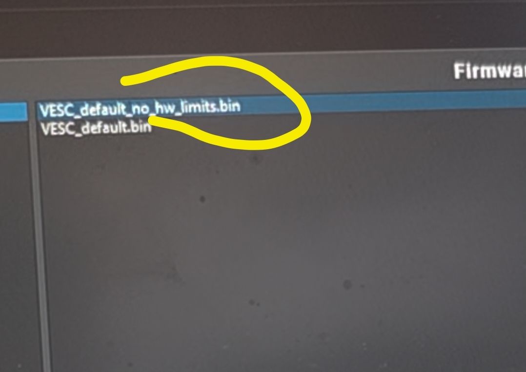

    Jak robisz upgrade firmware powinny dwa bin do wyboru, zwykły i "no hw limits"
    na stronie producenta w ich blogu też znajdziesz opis jak to zrobić
    Lista dwóch plików firmware: VESC_default.bin i VESC_default_no_hw_limits.bin
    po upgrade pamietaj by dobrze ustawic FILTER u ciebie chyba FLASE bedzie. .Przed detekcjà motoru trzeba to ustawic ręcznie i potem detekcja bez resetu do defaul - też opisane na ich blogu.
