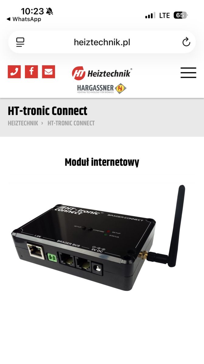

    Ht-tronic Connect 900 - brak możliwości utworzenia sieci Wi‑Fi, przez którą konfiguruje się połączenie z routerem. Tryb konfiguracyjny się włącza, ale urządzenie nie tworzy sieci Wi‑Fi, przez którą można go skonfigurować.
