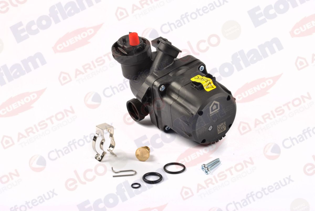

    Posiadam kocioł Ariston Clas One. Wczoraj zaczęła mi buczeć pompa obiegowa (chyba tak ona się nazywa). Chodzi dokładnie o to:
    Pompa obiegowa do kotła Ariston z akcesoriami: uszczelki, śruba, klips i zawór.
    Czy jesteście w stanie mi podpowiedzieć, co można spróbować zrobić, żeby nie kupować nowej?
    Sam obwód jest odpowietrzony, nic się nie działo, żeby mogła się uszkodzić w wyniku jakiegoś wadliwego działania samego kotła. Z internetu wynika, że to łożyska, które są tak zintegrowane, że nie da rady nic zrobić poza kupnem nowej pompy. Ale może jednak wiecie coś co może mi pomóc rozwiązać problem bez kupna pompy? Może warto ją zdemontować i rozkręcić celem jakiegoś przeczyszczenia itp.?

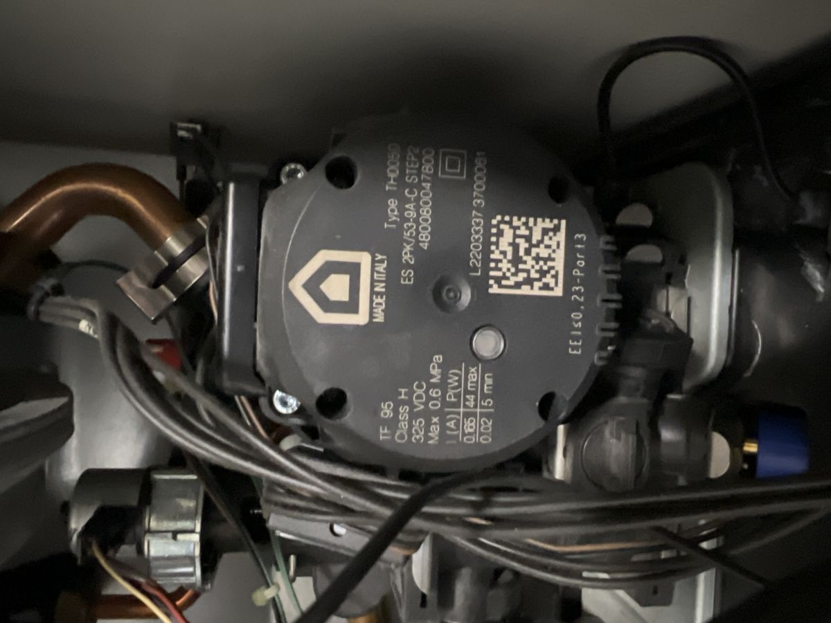

    Sprawdź czy nie jest zablokowany wirnik. Ona jest zasilana 230V? Jeśli ma kondensator rozruchowy to może trzeba go sprawdzić. Pokaż zdjęcie naklejki/tabliczki z pompy - może coś więcej będzie wiadomo.
  • #3 21708782
    lpawliko
    Poziom 7  
    Posty: 21
    Ocena: 25
    Poniżej zdjęcie tabliczki:
    Zbliżenie tabliczki znamionowej na czarnej części urządzenia z napisem „Made in Italy”
