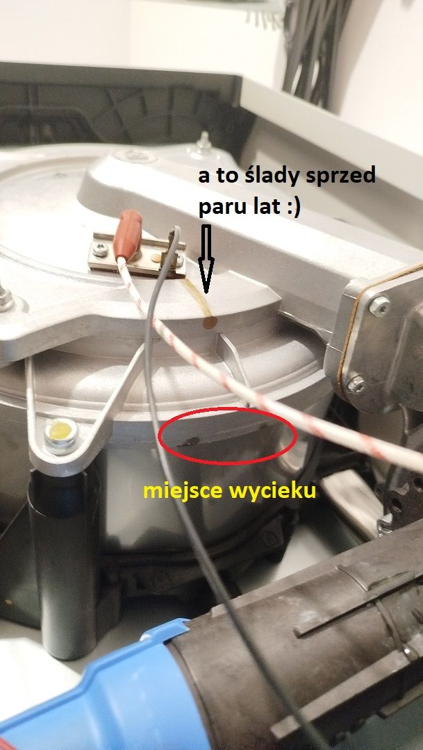

    kocioł po pewnym przeglądzie "specjalisty" zachorował na problemy z odpalaniem 5 P1/ 5 01. 3x poprawiali rwąc z głowy włosy i się w końcu ustabilizowało. Dziś nadszedł ten dzień, powtórka z rozrywki. Stwierdziłem, że otworzę i zajrzę. Trochę w środku było pokapane. Pomyślałem, że znowu niedrożny odpływ i pewnie leci przy elektrodzie. Wyczyściłem palnik, odpływ, przelałem palnik, weryfikując drożność i szczelność. Przy okazji wypłukało syf. Przeczyściłem elektrodę i poskładałem. Odpalił elegancko.
    Niestety kapie... Spod palnika... Tylko w czasie pracy.
    Przeżarło i na złom czy tam się jakąś uszczelkę wymienia? :)
    Będę wdzięczny za wskazówki, czy warto w ogóle wzywać serwis, czy szykować się na wymianę kotła. Dzielnie służy już 8. rok.

    Wyczyść syfon kondensatu

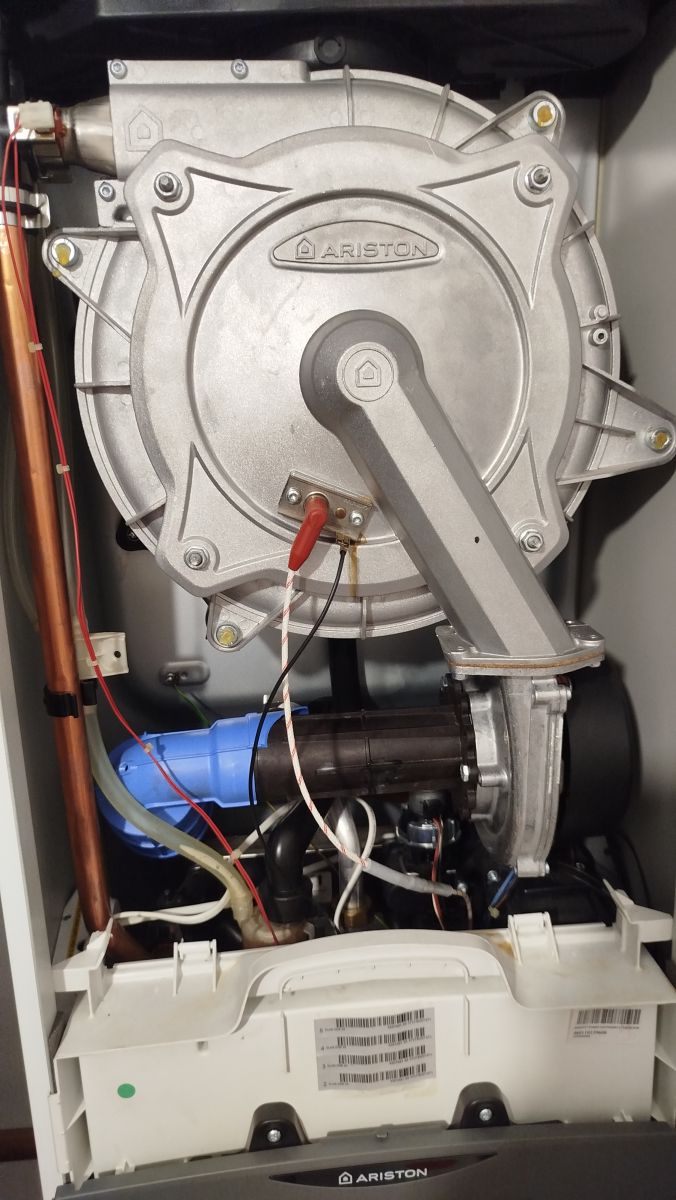

    Wczoraj wyczyściłem palnik (wypłukało dużo syfu), czarną rurkę łączącą palnik z syfonem (była całkowicie zamulona) i syfon ten u dołu kotła (był drożny). Nadal kapie, jakby spod tej blachy u dołu palnika. Gdybym miał zgadywać, to zostało odkręcić te zawoskowane śruby palnika i pod pokrywą jest nieszczelność lub niedrożność odpływu skroplin do syfonu. Ale tam nigdy nie zaglądałem, stąd uprzejma prośba o wskazówki.
    PS Kiedyś inny serwisant stwierdził, że kocioł montowały papudraki, bo jest pod złym kątem i kondensat lekko się zbiera, nim zacznie odpływać z palnika. Stąd moje podejrzenie, że może coś przeżarło i cieknie. Dziwne, że tędy nie cieknie, gdy leję wodę w palniku na wężownicę...

    Można doraźnie spróbować uszczelnić silikonem wysokotemperaturowym. Natomiast problem chyba faktycznie jest w tym, że kocioł pewnie powieszony jest pod złym kątem i w tym miejscu stoją skropliny.

    Odkręcić te zawoskowane śruby i uszczelnić pokrywę?

    Spróbowałbym bez odkręcania. Nie miałem okazji aż tak rozbierać wymiennik i nie chcę źle doradzić dlatego proponuję spróbować nałożyć silikon po zewnętrznej stronie. Ważne żeby dobrze wysechł zanim znów popłyną skropliny.

    To, że pod złym kątem, to połóż poziomicę na kotle i sprawdź :) Ja stawiałbym na dawno nieczyszczony lub niestarannie czyszczony wymiennik. Wówczas stał w nim kiedyś kondensat, wyżarło uszczelkę, dlatego teraz puszcza. Skoro wyczyściłeś wymiennik, przelałeś go oraz udrożniłeś syfon kondensatu, została tylko do wymiany uszczelka elektrody i być może całej "patelni" palnika :)

    >>21711355 Tu nie chodzi o wyciek spod palnika tylko z obudowy wymiennika głównego (na łączeniu zewnętrznego poszycia wymiennika a fragmentu przedniej obudowy).

    Dokładnie tak jak opisałeś.
    Trochę mam stracha odkręcić przednią obudowę wymiennika, a uszczelnianie silikonem z zewnątrz to mało profesjonalne :D

    Dokładnie tak jak mówisz, zgadzam się z Tobą ale nowy wymiennik to koszt ok 3000 zł. Może i mało profesjonalne ale biorąc pod uwagę koszt nowego wymiennika wolałbym spróbować.

    Śruby zawoskowane zapewne ze względu na gwarancję. Już dawno po. Co się może popsuć przy odkręcaniu pokrywy?

    Popsuć fizycznie może i niewiele. Bardziej myślę że jest to kwestia szczelnosci komory spalania i ewentualnego wydobywania się spalin poza obecnym wyciekiem. Ciężko będzie to złożyć mając pewność że wszystko jest tak jak być powinno.

    Z tego co wiem te wymienniki są klejone, odkręcenie śrub niewiele da bo i tak nie zdejmiesz tej osłony bez uszkodzenia wymiennika.
    Pozostaje uszczelnienie z zewnątrz - proponuję spróbować klejem do szyb samochodowych. Powodzenia

    Nowy wymiennik, widzę ok. 2 500 PLN na all... Chyba czas na nowy kocioł. Termet z gwarancją 7-letnią daje radę, czy to tylko wabik?
