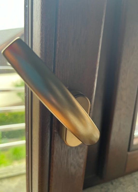

    Klamka jest w pozycji "uchylnej" skierowana do góry. Można ją poruszać tylko lekko w kierunku otwierania okna/drzwi (jest w górnej pozycji i można ją przekręcić mniej więcej o 40 stopni w kierunku stanu "otwarcia").
    Skrzydło okna/drzwi jest otwierane w lewo. Klamkę można tylko lekko przesunąć w lewo (w kierunku otwarcia) tak ok. 40 stopni.

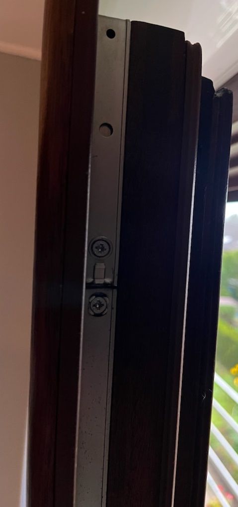

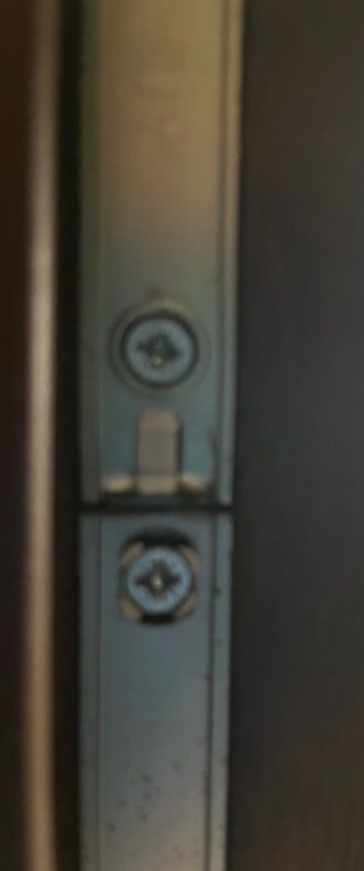

    Trudno podpowiedzieć cokolwiek, bez możliwości "pomacania" tego. Czy na zasuwnicy jest zabezpieczenie przed niewłaściwą obsługą? To jest taka blaszka odchylona od zasuwnicy na ok. 45°, ruchoma.

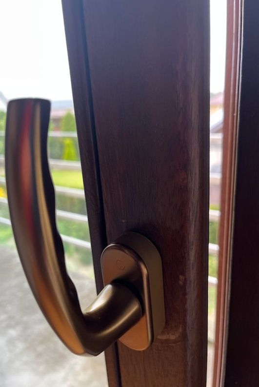

    Zrobiłem zdjęcia.
    Czy to chodzi o tą blaszkę ?

    Klamka w pozycji uchylenia i okno/drzwi uchylone
    Brązowa klamka okienna w pozycji uchylenia na tle zewnętrznego tarasu
    Możliwe max. przekręcenie klamki
    Mosiężna klamka ustawiona w pozycji uchylenia na drewnianym oknie
  • #6 21709704
    balonika3
    Posty: 11105
    Pomógł: 1336
    Ocena: 3762
    Nie, tamta odstaje na 45° i jest ruchoma.

  • #8 21709716
    balonika3
    Posty: 11105
    Pomógł: 1336
    Ocena: 3762
    Na zasuwnicy. Zasuwnica jest na dwóch pierwszych zdjęciach.
  • #9 21709726
    ekmir
    Poziom 24  
    Posty: 1761
    Pomógł: 18
    Ocena: 408
    Niestety nic takiego nie widzę.
    Czy ta blaszka powinna być w pobliżu klamki ?

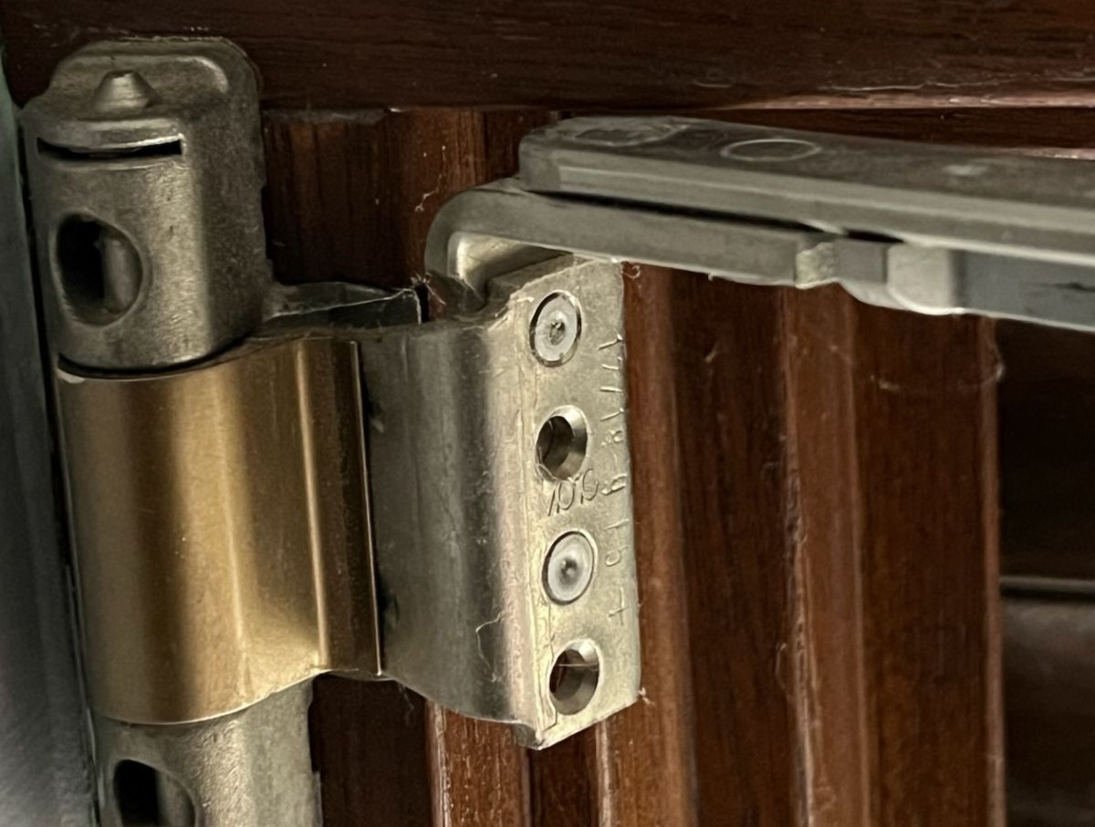

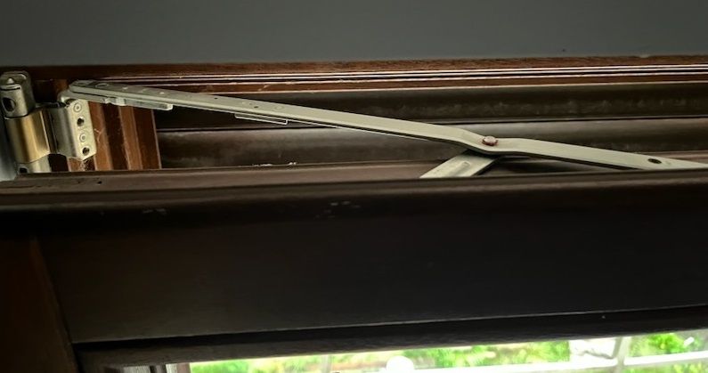

  • #16 21709746
    balonika3
    Posty: 11105
    Pomógł: 1336
    Ocena: 3762
    Masz dostęp do górnej części okucia z przodu. Rozłącz zasuwnicę od górnego narożnika i zobacz, czy wtedy klamka da się obrócić. Jeżeli się da, to otworzysz skrzydło, które będzie jednocześnie uchylone. No i to będzie oznaczało, że problem jest gdzieś na górze lub z tyłu.
  • #17 21709863
    ekmir
    Poziom 24  
    Posty: 1761
    Pomógł: 18
    Ocena: 408

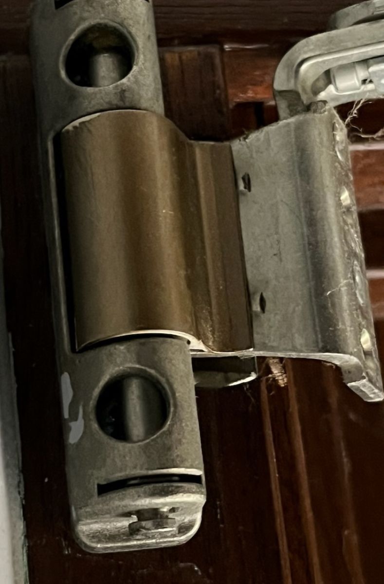

    Rozumiem, że chodzi o ten mechanizm
    Zawias mechanizmu uchylno-rozwieranego zamontowany w górnej części okna
    Czy trzeba odkręcić te śrubki ? (chociaż nie wiem czy uda się wysunąć mechanizm do góry - może przeszkadzać rama okna)
    Zbliżenie na zawias okienny z trzema widocznymi śrubami i metalowym trzpieniem
    Czy może raczej da się wysunąć ten trzpień ?
    Zbliżenie na zawias drzwiowy z widocznym trzpieniem i śrubami montażowymi.

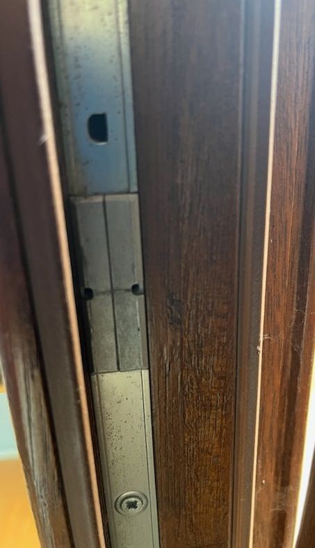

  • #18 21709869
    balonika3
    Posty: 11105
    Pomógł: 1336
    Ocena: 3762
    Zasuwnica to jest ta pionowa listwa. W pewnym miejscu kończy się i łączy z narożnikiem. Tam ją rozłącz.
  • #19 21709887
    ekmir
    Poziom 24  
    Posty: 1761
    Pomógł: 18
    Ocena: 408

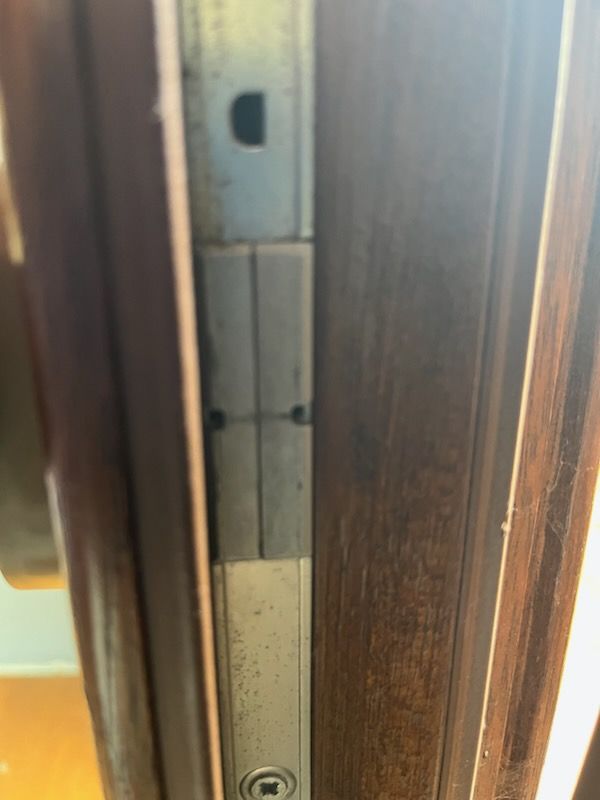

    to o ten mechanizm chodzi ?
    Zbliżenie na mechanizm okuciowy przy krawędzi skrzydła okna z dwoma śrubami.
    rozpiąć w tym miejscu ?
    Fragment metalowego mechanizmu z dwiema śrubami na krawędzi drzwi.
  • #20 21709892
    balonika3
    Posty: 11105
    Pomógł: 1336
    Ocena: 3762
    Tak. Odkręć dolny wkręt i odchyl zasuwnicę. Wtedy spróbuj przekręcić klamkę.
  • #21 21709958
    ekmir
    Poziom 24  
    Posty: 1761
    Pomógł: 18
    Ocena: 408
    Po wykręcenia tego (dolnego) wkręta i odchyleniu blaszki mechanizmu zasuwnicy, klamka przekręca się w pozycję otwarcia okna/drzwi i w pozycję zamknięcia okna/drzwi.
    Wygląda na to, że problem występuje w górnej części mechanizmu.
