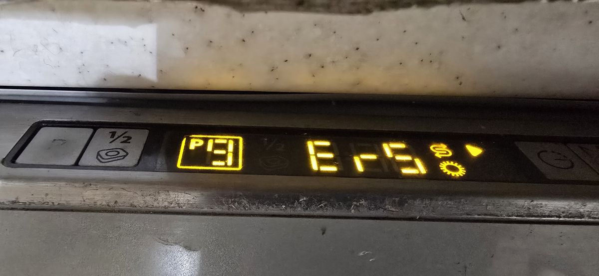

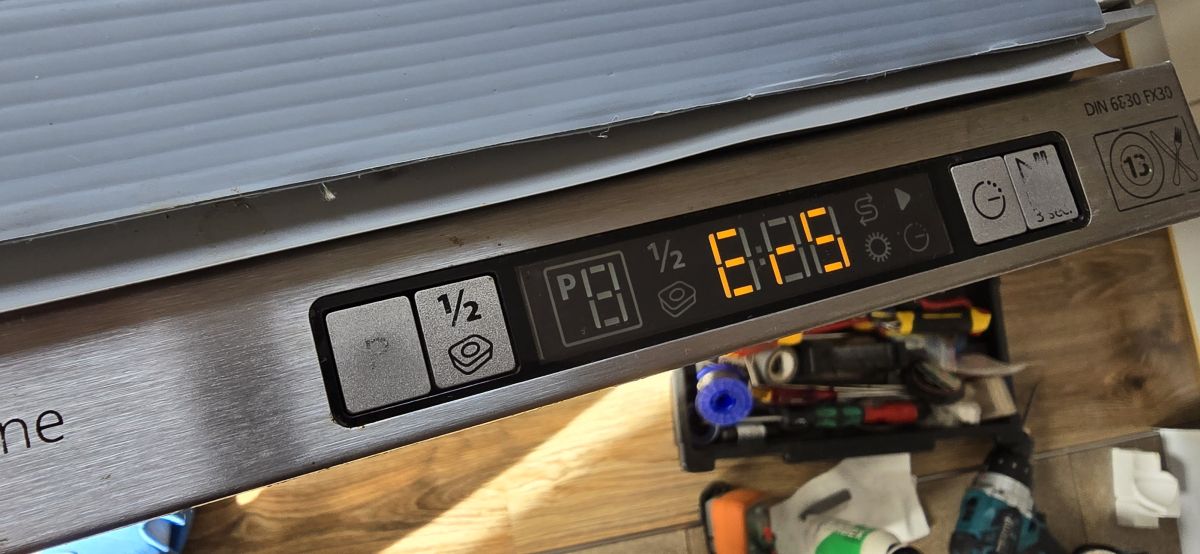

    Dzień dobry.
    W wiekowej już zmywarce Beko DIN 6830 FX30 pojawił mi się błąd Er5 (znalazłem tylko opis błędu E05 — a to chyba nie to samo). Szukałem w internecie i nigdzie nie znalazłem opisu tego błędu.
    Co sprawdziłem, ustaliłem:
    - przewody w drzwiach - jeden wymagał naprawy (błąd nadal się pojawia),
    - błąd Er5 pojawia się przy rozpoczęciu testu p9,
    - sprawdziłem czujnik temperatury - ma ok. 50 kΩ na samym czujniku i na zacisku programatora,
    - wąż zasilający wodę,
    - odprowadzenie wody ze zmywarki,
    Co mam jeszcze sprawdzić?
    Załączam fotki błędu.
    Panel zmywarki Beko pokazujący błąd Er5 na wyświetlaczu LEDWyświetlacz zmywarki pokazujący komunikat błędu Er5 i tryb testowy P9
    Uzupełniłem sól i nabłyszczacz, bez poprawy.
    Z góry bardzo dziękuję za pomoc.
    AI: Czy zmywarka wykonuje jakiekolwiek czynności (np. pobiera wodę, wypompowuje, grzeje) zanim pojawi się błąd Er5, czy błąd pojawia się od razu po uruchomieniu programu/testu?
    Zmywarka pobiera wodę i ją wypompowuje, chociaż zdarza jej się niedomywać naczyń.
    Er5 pojawia się przy rozpoczęciu testu p9. Na wcześniejszym etapie nie pojawia się błąd.
    AI: Czy błąd Er5 pojawia się również podczas zwykłych programów mycia, czy tylko przy uruchamianiu testu p9?
    Błąd pojawia się tylko przy wykonywaniu testów przez zmywarkę.
    #2 21709740
    Kenworth 18
    Posty: 11092
    Pomógł: 2415
    Ocena: 3703
    Ten błąd F5 to awaria zaworu trójdrożnego: https://www.bekoczesci.pl/bk/czesci-agd/4-ele...%B3r+do+pralki+240v+50hz+beko-%7C0;KLAR3AUA2/
    Jest dostępny sam silniczek zaworu gdyby był uszkodzony, ale do innego typu zaworu i trzeba zweryfikować czy będzie pasował w razie uszkodzenia oryginalnego: https://north.pl/karta/c00890471-silnik-do-zmywarki,724-VV-1253.html
    Test działania: https://youtube.com/shorts/oxPEe7eZxhs?si=nFkeVKSbgKzpE8ZY
    Demontaż: https://youtu.be/pqLQXF7E7qw?si=zjhlq-xJt_KltLfT

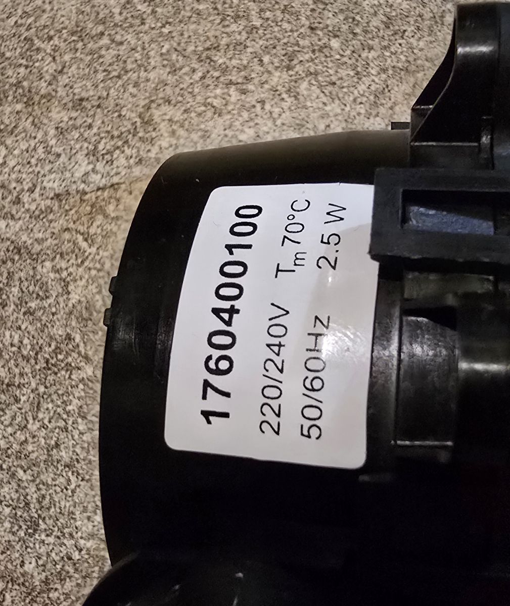

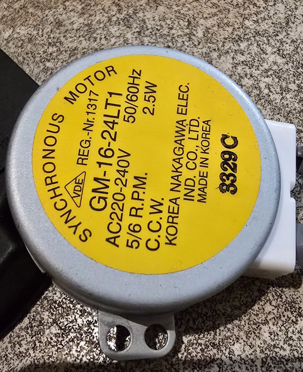

  • #3 21710123
    Robercik_k
    Posty: 6
    Ocena: 4
    Sprawdziłem zawór.
    Silnik tylko terkocze, ale nie kręci tarczą. Na luzie jeszcze potrafi pokręcić, ale gdy dostaje obciążenie, to stoi. Sam zawór kręci się bez wyraźnych oporów. Wrzucę jeszcze zdjęcie silnika i pompy.
    Zbliżenie na etykietę silnika z oznaczeniem 1760400100 i danymi technicznymi Silnik synchroniczny GM-16-24LT1 z żółtą etykietą na tle blatu kuchennego
    Kupię cały zawór i będzie spokój.

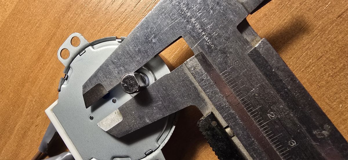

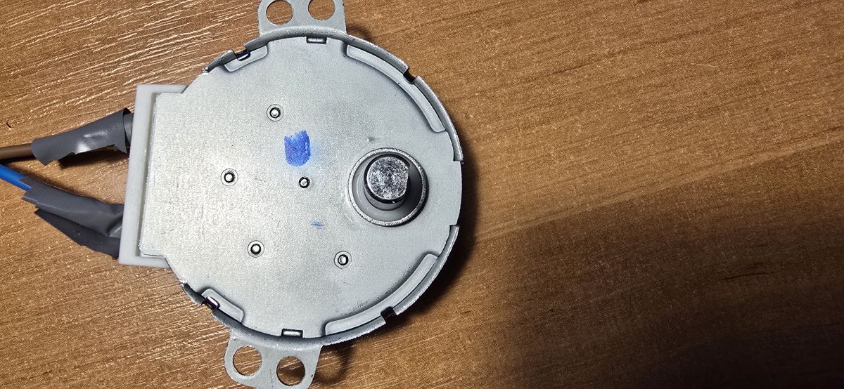

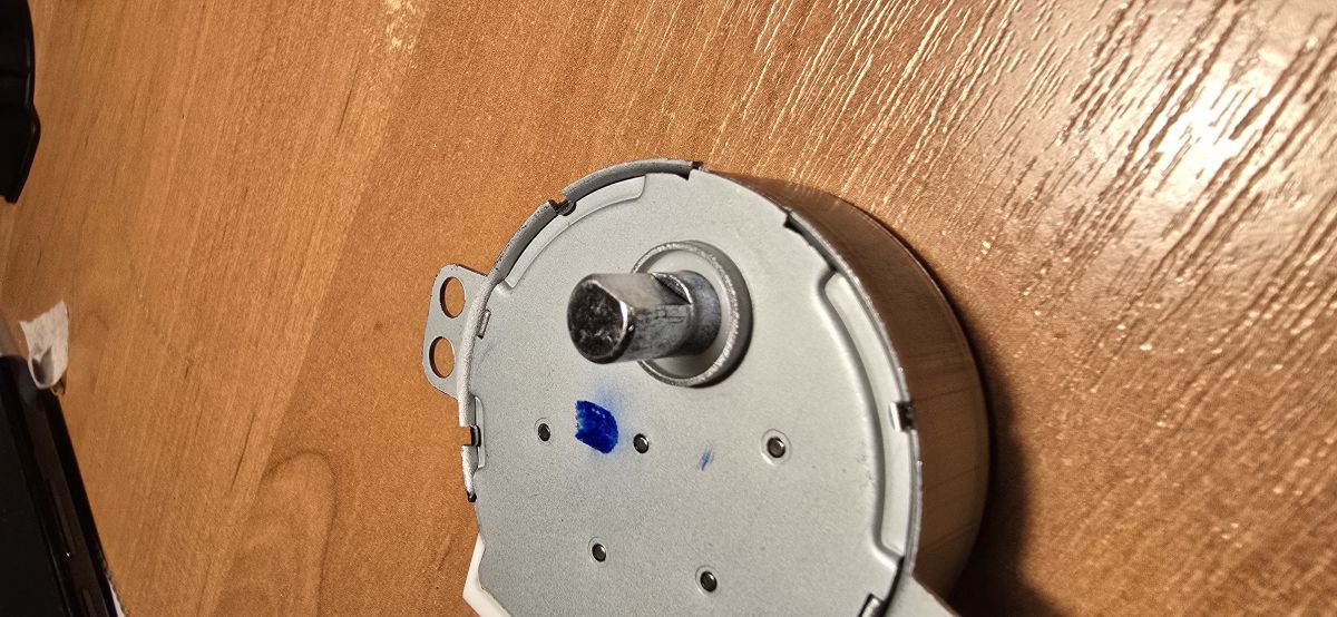

  • #5 21710206
    Robercik_k
    Posty: 6
    Ocena: 4
    Suwmiarka mierzy średnicę metalowego trzpienia silniczka na tle drewnianego blatuSrebrny silnik z wystającym trzpieniem na drewnianym blacieSrebrny silniczek z wałkiem i kablami na drewnianym blacie
    Średnica 7 mm, część frezowania ma 6 mm, wysokość całkowita trzpienia 11,8 mm, wysokość frezowania 7,5 mm
    #6 21710263
    Kenworth 18
    Posty: 11092
    Pomógł: 2415
    Ocena: 3703
    Niestety sklep nie podaje wymiarów ale były silniczki o znacznie krótszym lub dłuższym trzpieniu. Ten za 50 zł jest typowo dedykowany do zmywarki.

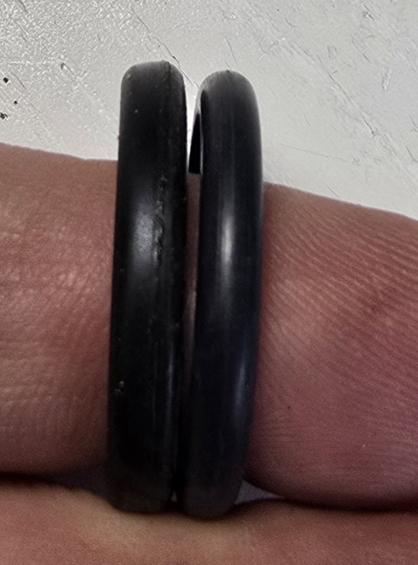

    Podsumowując — zmywarka naprawiona.
    Wymieniłem:
    - nowy zawór kompletny, nr fabryczny 1760400100,
    - uszczelki (o-ringi) do zaworu o wymiarach 21×27 o numerze 1882150100.
    Pewnie wymiana silniczka pomogłaby, ale ze względu na wiek sprzętu i potrzebę jak najszybszej naprawy postanowiłem wymienić cały zawór. Uwaga: uszczelek nie ma z zaworem, a warto też je wymienić, bo bardzo się odkształciły przez lata.
    Dwie czarne uszczelki o-ring na palcu, jedna znacznie spłaszczona
    Chcę bardzo podziękować Kenworth 18 za szybką i trafną diagnozę oraz chęć pomocy.
