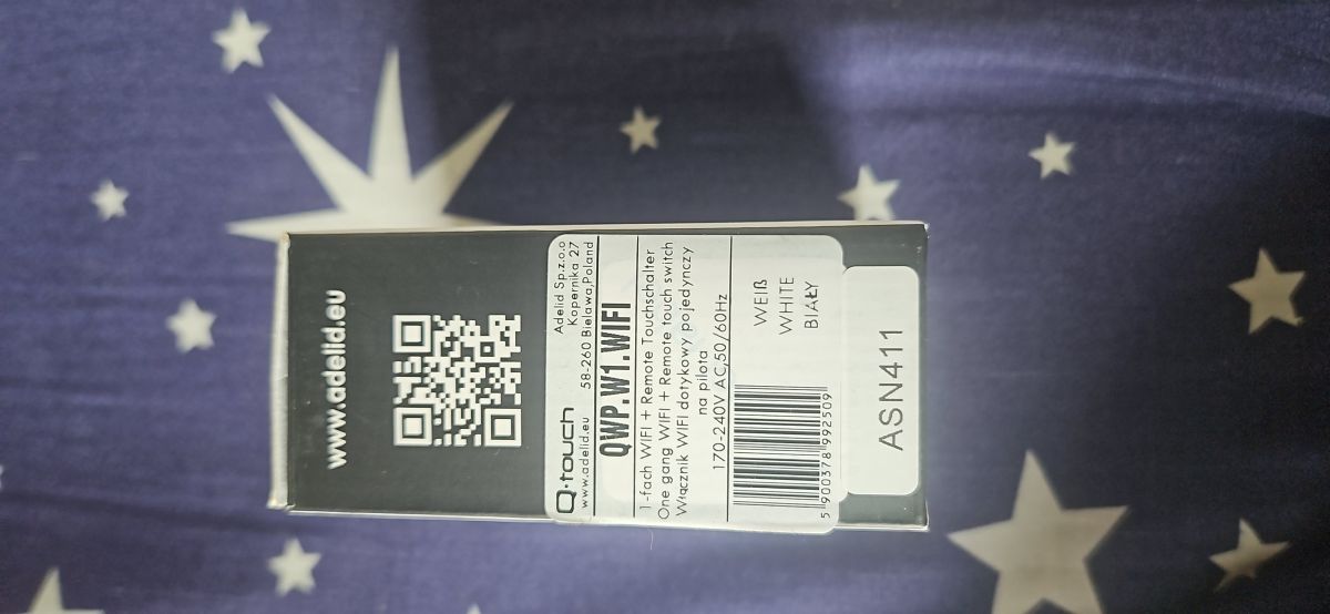

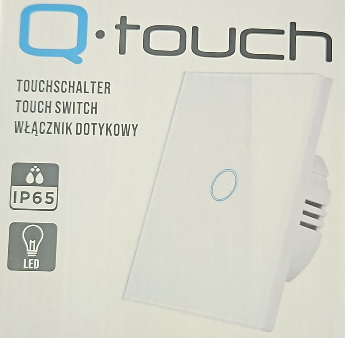

    Mam pytanie odnośnie wyłącznika dotykowego, Wi-Fi Q Touch.
    Po podłączeniu do sieci, przy wyłączonym oświetleniu, żarówka dalej świeci słabiej i mruga.
    Sieć: dwa przewody L, N
    Zamontowany kondensator (w zestawie): N i L2
    Żarówka w sypialni: 1 szt., LED 20 W
    W wyłączniku zainstalowana dioda.
    Co może być przyczyną?
    Pod normalnym wyłącznikiem dotykowym działa normalnie bez kondensatora
    Pozdrawiam Wyłącznik dotykowy Wi-Fi Q Touch – mruga i świeci po wyłączeniu, co zrobić?Wyłącznik dotykowy Wi-Fi Q Touch – mruga i świeci po wyłączeniu, co zrobić?
