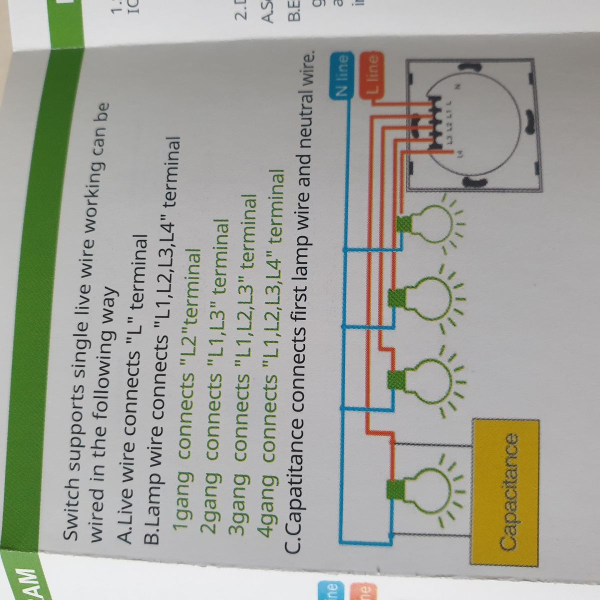

Stara instalacja el. (dom z epoki PRL) - potrzebuję wymienić kontakty na "smart" (zainstalowane przesuwne drzwi utrudniły dostęp).
W puszce tylko 2 kabelki. Lampa sufit 2 żarówki LED po ok. 8 W każda - świecą równocześnie.
Zakupiłem wg porady taki niewymagający neutrala (firma RoHS) dotykowy&wi-fi (z kondensatorem).
Podłączony dokładnie.
Wg schematu - funkcyjnie działa wszystko (dotyk i wi-fi).
Problem taki, że po instalacji nowego wyłącznika j/w światło non-stop "drży", migocze w widoczny i dokuczliwy sposób (próbowałem wykręcać 1 żarówkę - nic się nie zmienia).
Czy ten kondensator/bypass został rzeczywiście założony przy lampie i jak dokładnie jest podpięty (między które przewody w oprawie)?
Tak, są tylko dwa, więc nie ma wątpliwości.
Jaki jest dokładny model tego wyłącznika RoHS oraz jakie dokładnie są żarówki LED (marka/model albo chociaż informacja, czy są ściemnialne)?
Na opakowaniu oznaczenia modelu jako X0025VY6EV oraz NEW4497731 D495744. Nie ma funkcji ściemniania ani wyłącznik, ani żarówka - nie ma takiej potrzeby. Ma być tylko ON/OFF.
