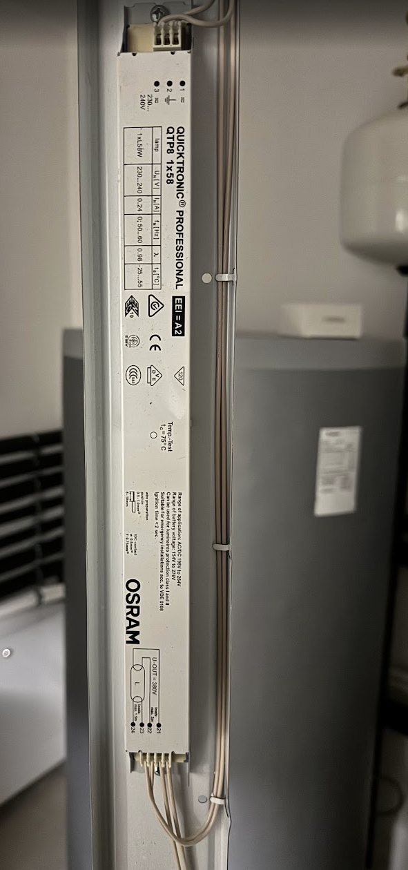

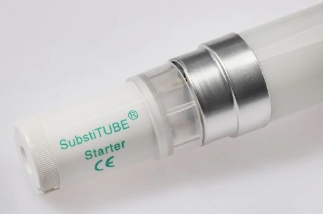

    Kupiłem świetlówkę OSRAM LED 150 cm i chciałbym zamontować ją w miejsce dotychczasowej fluorescencyjnej. Problem polega jednak na tym, że nowa świetlówka jest ze starterem i podobno nie może pracować bez niego, a w starej go nie ma — jest moduł OSRAM QUICKTRONIC Professional QTP 8 1x58. Czy można to jakoś podłączyć w tej obudowie, np. lutując w odpowiednim miejscu starter?
    Świetlówka LED OSRAM z zamontowanym starterem SubstiTUBE
    Statecznik OSRAM QUICKTRONIC QTP8 1x58 zamontowany w oprawie świetlówkowej

    Skoro to świetlówka LED, to ten dołączony "starter", to zwykła zworka.
    Często świetlówki LED były sprzedawane w takim zestawie.
    Nie.
    Ten "starter" - zwora, służy do zwarcia obwodu startera w oprawie ze statecznikiem indukcyjnym (dławikiem).
    Wymieniało się typowy starter na ten - zworę, i dodatkowo wstawiało się zworkę w miejsce dławika, i już można było montować do takiej oprawy taką świetlówkę LED.
    Zwykle z takimi świetlówkami była dołączona też instrukcja, jak to zrobić.
    Tu masz oprawę ze statecznikiem elektronicznym, i nie możesz tego tak podłączyć (jak napisałem powyżej).
    W tym przypadku trzeba całkowicie odłączyć ten statecznik elektroniczny i podać zasilanie 230 V~ na jedno gniazdo świetlówki (tylko po jednej stronie). Następnie świetlówkę LED montuje się w oprawie końcem oznaczonym na świetlówce zasilanie (zwykle na tym końcu świetlówki jest opis oraz oznaczenie "L" i "N") w stronę zasilanego gniazda. Ten dołączony "starter" jest niepotrzebny.
