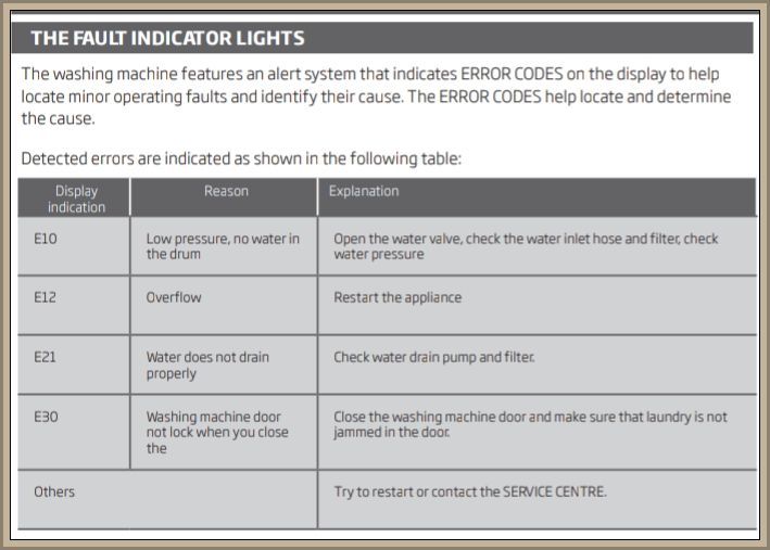

    Wydaje mi się, że powodem zwarcia w pralce może być generator pary wodnej. Próbowałam go odłączyć przez wypięcie takiej białej kostki. Teraz nie ma zwarcia, ale wyskakuje błąd e-30, pralka nie pobiera wody. Nie wiem, czy wypięłam dobrą kostkę? Wiem, że ktoś miał tutaj podobny problem i rozwiązał go przez odłączenie generatora pary wodnej.

    Ten E-30 pojawił się teraz po odłączeniu generatora pary, który ma połączenie z elektrozaworem. Wcześniej było wyrzucanie różnicówki, a uszkodzona blokada drzwi chyba nie wyrzuca różnicówki? Tak widziałam w jakimś filmie w necie. E-30 to też błąd elektrozaworu, ale to chyba skutek odłączenia generatora pary. Może, żeby go odłączyć, nie wystarczy wyjąć tę białą kostkę, tylko coś więcej?

    Już kilku użytkowników odłączało generator pary w pralkach Amica i pralka działała: Link
    Jak widać, błąd E30 jest to kwestia dopasowania drzwi, a nie tylko uszkodzenia blokady drzwi, czego jak najbardziej nie można również wykluczyć. Krzyżak bębna kosztuje 160 zł co przy cenach do pralek innych producentów jest rewelacyjnym wynikiem a krzyżaki sypią się i w droższych markach: Link. W razie potrzeby blokada dostępna choćby tutaj: Link. Niestety nowy generator pary kosztuje krocie: Link
    Bzdura, E30 to błąd tylko i wyłącznie powiązany z obwodem blokady drzwi.

    Oprócz wcześniej odłączonego generatora pary wodnej wymieniłam blokadę drzwi. Pralka działa. Pozdrawiam
