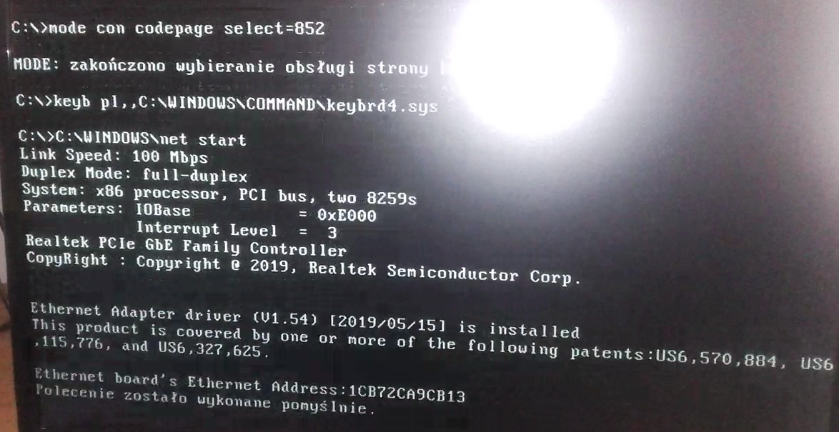

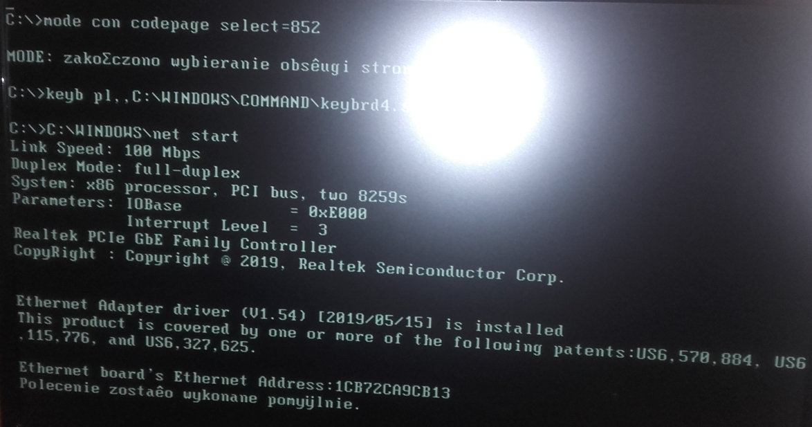

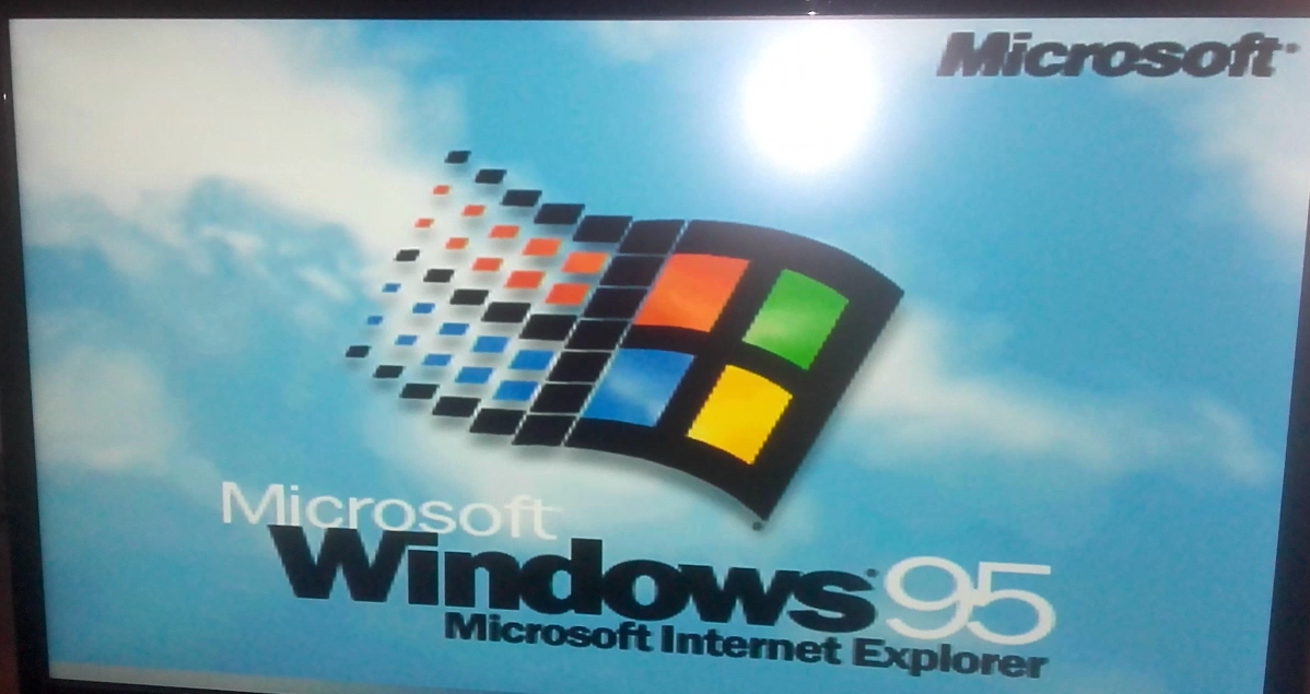

    Od zawsze mnie wkurza, że jak uruchamia się system widać przez chwilę polskie komunikaty, ale zamiast polskich znaków są krzaczki. Właściwie to one są tylko w jednym momencie - po tym jak wyświetli się drugi raz bootlogo z chmurkami. Ogólnie to jest tak:
    • Napis Uruchamianie systemu Windows 95...
    • bootlogo z chmurkami.
      Logo startowe Windows 95 z tłem chmur i napisem Microsoft Internet Explorer
    • komunikaty z polskimi ogonkami.
      Ekran uruchamiania DOS z polskimi komunikatami i sterownikiem sieciowym Realtek
    • komunikaty, ale już bez ogonków.
      Ekran startowy DOS z komunikatami sterownika i błędnie wyświetlanymi polskimi znakami
    • system Windows
    Zauważyłem iż gdy w pliku Msdos.sys dodam w sekcji [Options] opcję Logo=0:
    [Options]
    BootMulti=1
    BootGUI=1
    Network=1
    Logo=0
    Która powoduje iż nie jest wyświetlane bootlogo z chmurkami, to wtedy wszystko jest OK i w komunikatach przy uruchamianiu są polskie ogonki.
    Uprzedzam z góry, iż nie chodzi mi o polskie znaki w trybie MS-DOS, bo tam jest wszystko OK - mogę pisać używając polskich i są wyświetlane dobrze.
    W Windows mam ustawiony Język Polski, Układ Polski (programisty) i mogę normalnie wpisywać polskie znaki i są wyświetlane dobrze.
    Chodzi mi tylko o ten moment w czasie uruchamiania systemu - to jest wkurzające, bo te komunikaty widać przez jakieś 8 sekund zanim uruchomi się pulpit.
    Może trzeba coś zmienić w pliku SYSTEM.INI i/lub WIN.INI?

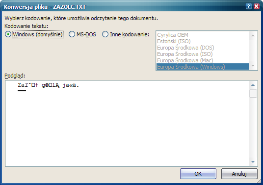

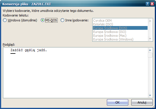

    Wiadomo iż dokument stworzony pod DOS nie będzie miał polskich znaków po otwarciu go w Notatniku w Windows.
    Takie rzeczy to potrafi np. MS Word 2010, który przy otwieraniu pyta jakiego kodowania użyć do otwarcia dokumentu i jak wybierzemy MS-DOS, to wtedy mamy ogonki:
    Notatnik Windows z błędnie wyświetlonym tekstem zawierającym polskie znaki
    Okno konwersji pliku z wyborem kodowania tekstu w programie MS Word
    Okno konwersji pliku tekstowego z zaznaczonym kodowaniem „Europa Środkowa (DOS)”
    Ale to jest inna sprawa niż problem w temacie.

    Zacząłem kombinować i zauważyłem ciekawą rzecz, gdy mam wszystko default, ale zmieniłem tylko ega.cpi na iso.cpi w AUTOEXEC.BAT:
    AUTOEXEC.BAT
    mode con codepage prepare=((852) C:\WINDOWS\COMMAND\iso.cpi)
    mode con codepage select=852
    keyb pl,,C:\WINDOWS\COMMAND\keybrd4.sys
    C:\WINDOWS\net start
    CONFIG.SYS
    device=C:\WINDOWS\COMMAND\display.sys con=(ega,,1)
    Country=048,852,C:\WINDOWS\COMMAND\country.sys
    Wówczas pierwszy ekran z komunikatami jest jakąś cieńszą czcionką, ale ma nadal polskie znaki, a drugi jest znowu czcionką tą domyślną dla DOS (grubą), ale brak polskich ogonków - gdy bootlogo jest wyświetlane pomiędzy.
    Jak wyłączę bootlogo w msdos.sys Logo=0 to w obu momentach czcionka jest ta cienka i z polskimi ogonkami.
    To oznacza iż wyświetlanie bootlogo załącza jakiś inny plik albo sterownik ekranu, albo coś co używa innego zestawu znaków.

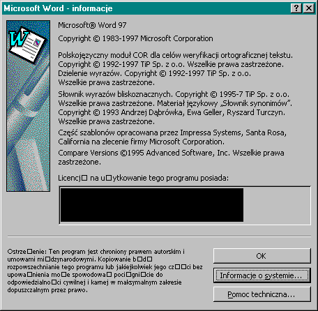

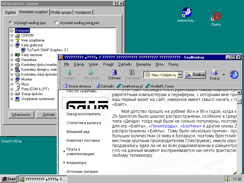

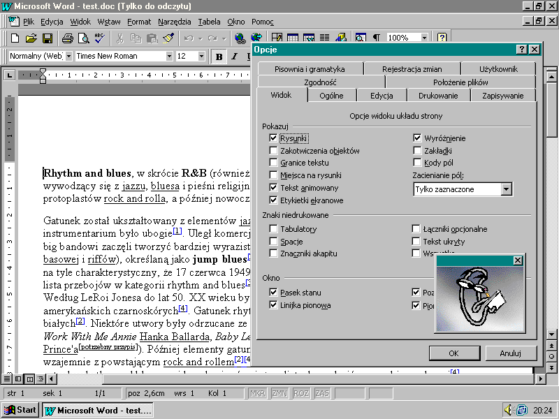

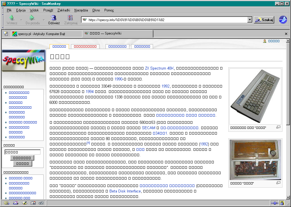

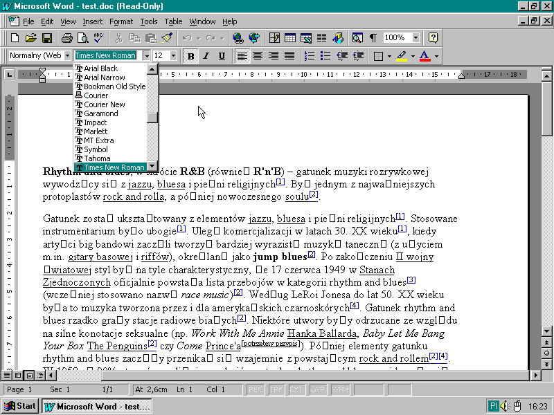

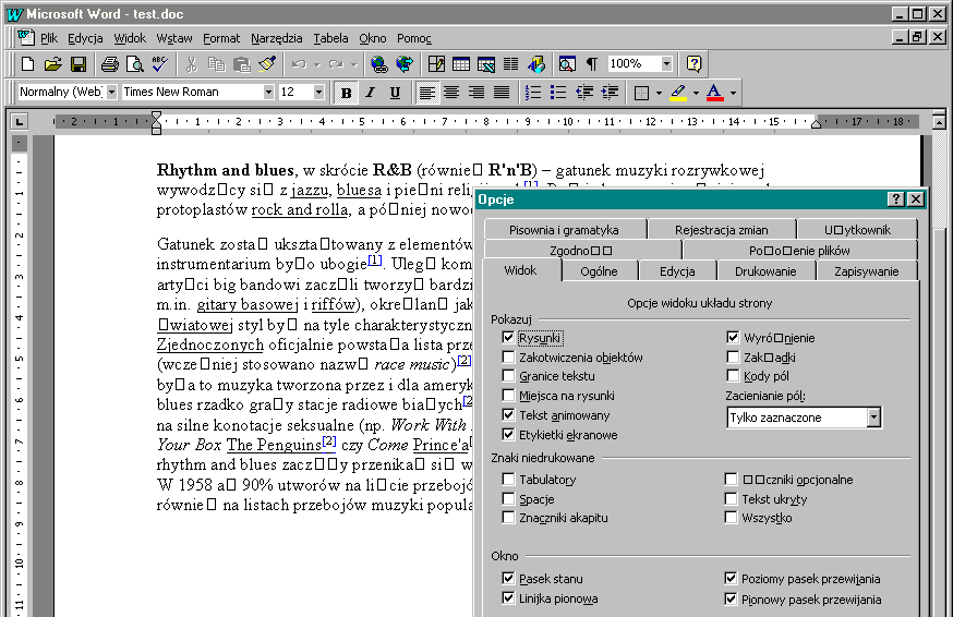

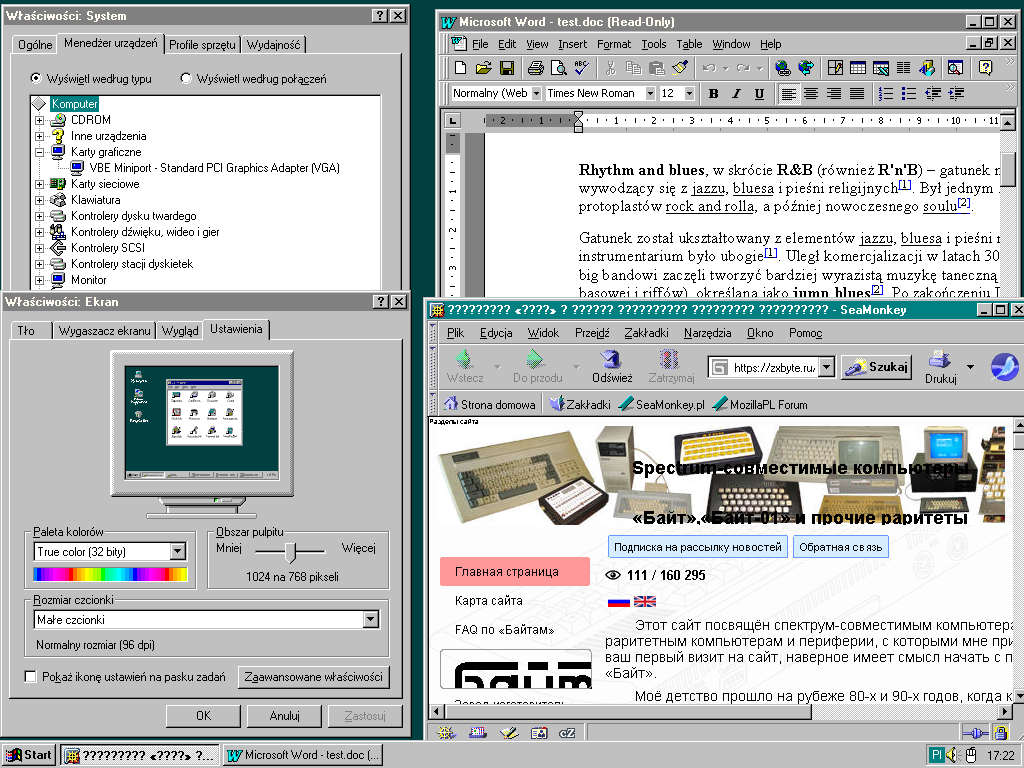

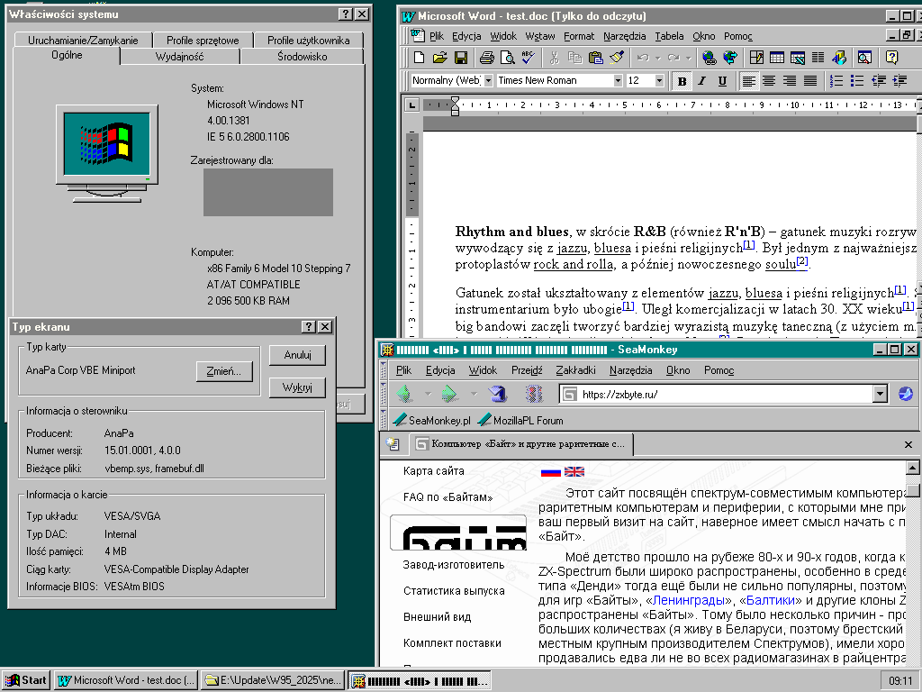

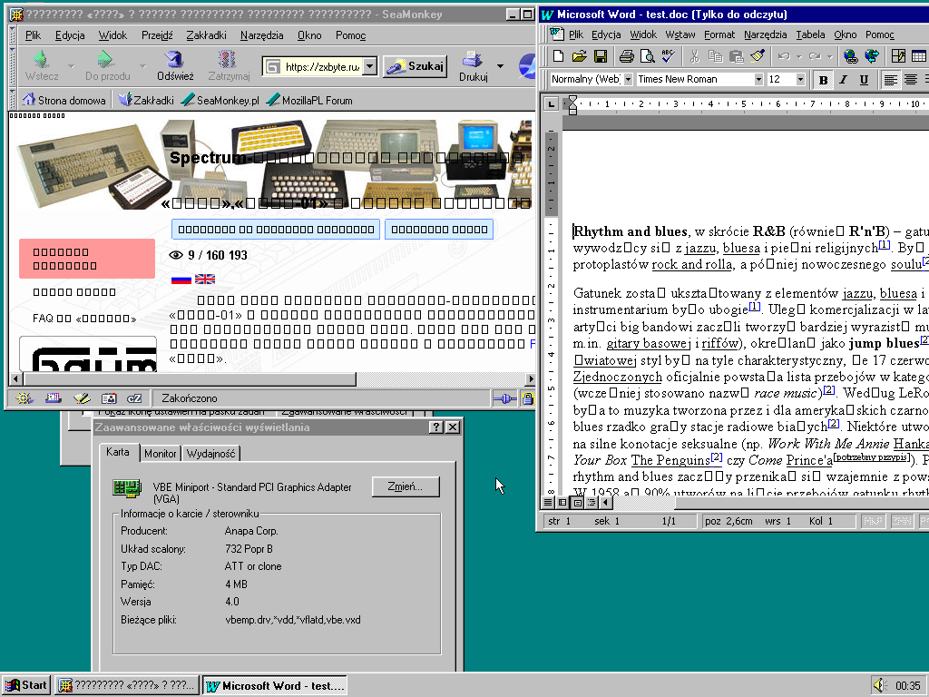

    Nie wiem czy to ma jakiś związek, ale zauważyłem w Windows dziwny problem i tego to już nie przepuszczę - muszę rozwiązać.
    Mam zainstalowany pakiet Office 97 PL - tylko Word i Excel oraz IE 5.5 SP2 PL. W całym systemie i wszystkich programach PL jakich używam jest OK z czcionką nawet w MS Excel. Jedyny wyjątek stanowi MS Word bo zarówno w dokumencie pisanym jak i w opcjach programu są jakieś kwadraty:
    Okno programu MS Word z tekstem, w którym część polskich znaków wyświetla się jako kwadraty
    Okno „Microsoft Word – informacje” z błędnym wyświetlaniem polskich znaków

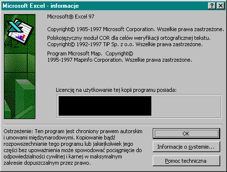

    W MS Excel jest dobrze:
    Okno „Informacje” w Microsoft Excel 97 z poprawnie wyświetlonymi polskimi znakami
    Dlaczego tylko Word? Jak to możliwe iż w oknie "O programie" w tekście najpierw są polskie ogonki np. ę i ż, a tuż niżej w linii kto posiada licencję w zdaniu nie ma ę i ż?
    Licencj[kwadrat] na u[kwadrat]ytkowanie tego programu posiada:
    oraz dalej drobnym drukiem też brak ogonków. Nie rozumiem tego. :-(
    System instalowałem już kilka razy na świeżo sformatowanej partycji. Zawsze instaluję te same programy i sterowniki w tej samej kolejności i zawsze jest ten problem z kwadratami.

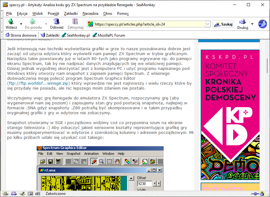

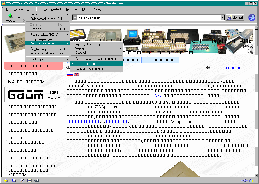

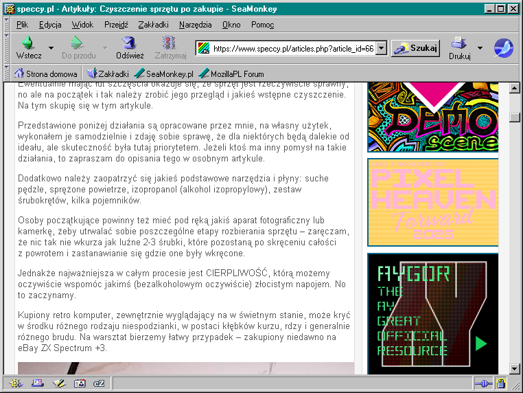

    Aha, ostatnio uruchomiłem też przeglądarkę internetową SeaMonkey PL (z freebl3.dll) i na stronach z czcionką rosyjską wyświetla mi też kwadraty:
    Przeglądarka SeaMonkey z błędnie wyświetlanymi znakami i menu kodowania znaków
    Przeglądarka SeaMonkey w systemie Windows wyświetlająca tekst jako kwadraty
    Próbowałem zmieniać na inne rodzaje Kodowania znaków z menu, ale żaden nie pomaga. :-(

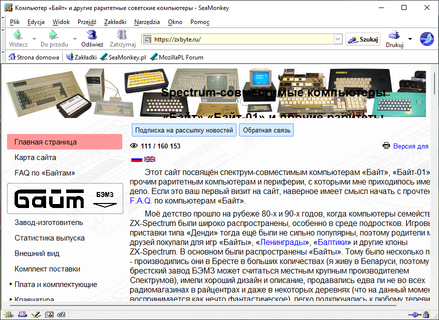

    Przeglądarki tej się nie instaluje - to jest wersja portable, wystarczy rozpakować - czyli nie kopiuje do systemu żadnych plików czy ustawień.
    Na polskich stronach normalnie są ogonki:
    Okno przeglądarki SeaMonkey z wyświetloną polską stroną i widocznymi polskimi znakami
    Dokładnie ta sama przeglądarka rozpakowana i uruchomiona na Win10 - te same strony i wszystko OK:
    Strona w SeaMonkey z rosyjskim tekstem i grafikami starych komputerów
    Okno przeglądarki SeaMonkey z poprawnie wyświetlonym tekstem w języku polskim

    Zamierzam wyczaić w którym momencie i co powoduje te kwadraty w MS Word - trochę żmudna robota, bo muszę sprawdzać po każdej instalacji jakiegoś programu, czy Word działa dobrze. Chcę skonfigurować system wraz ze swoimi programami raz, a porządnie, zrobić obraz partycji do pliku aby na przyszłość pyk, cyk szybko przywracać w razie co.
    Co do tytułowego problemu, to chyba dam spokój i zostawię jak jest, ewentualnie wyłączę logo. Może te kwadraty w Word mają coś wspólnego z brakiem polskich liter przy bootowaniu - choć wątpię, ale ewidentnie to jest jakiś problem w Windows a nie DOS.

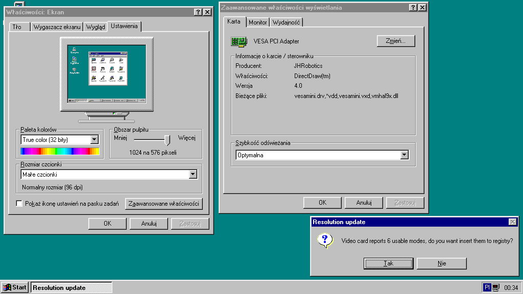

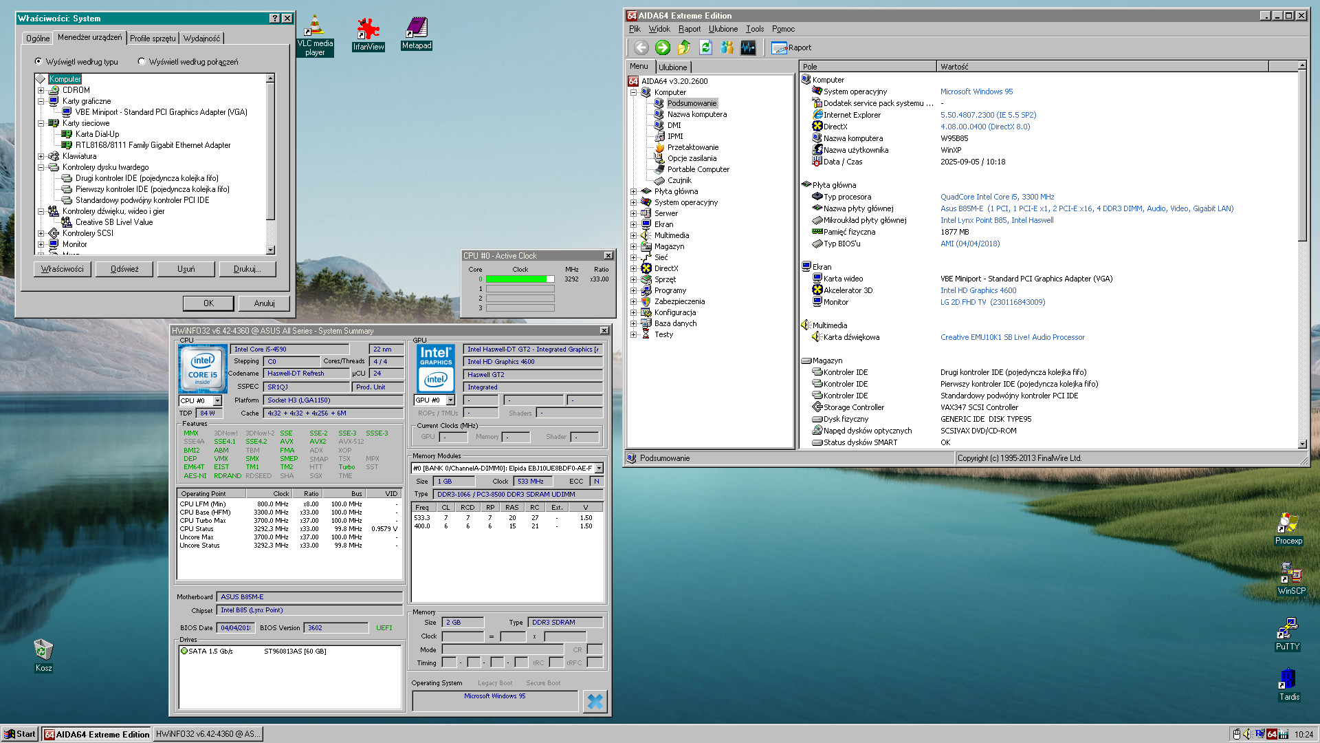

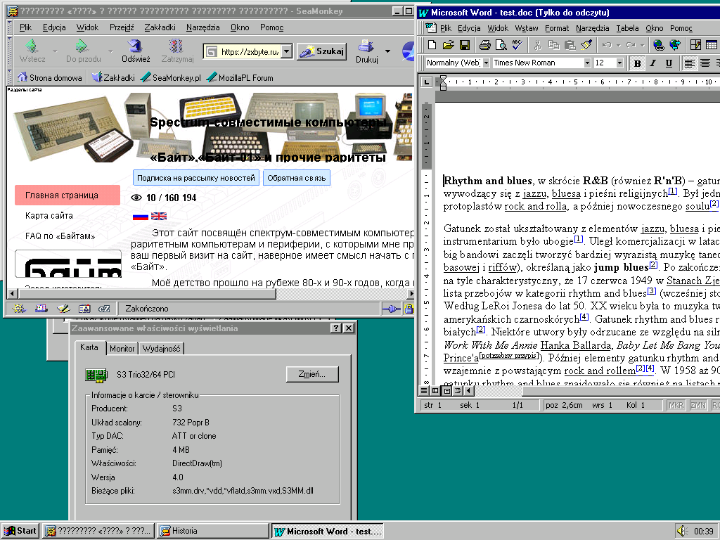

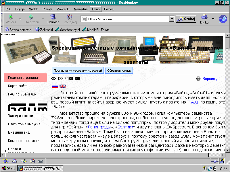

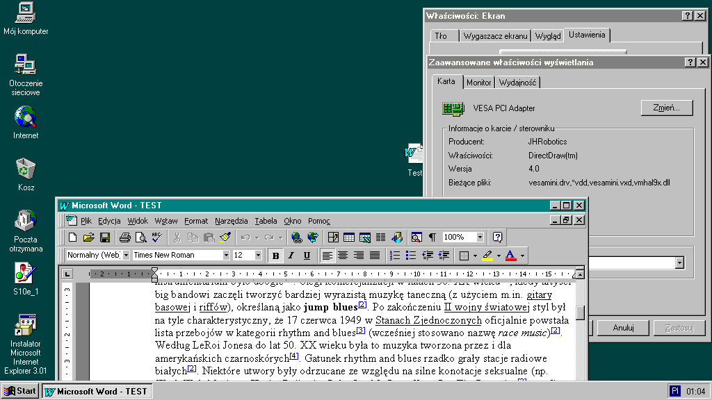

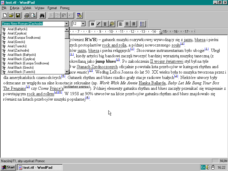

    Ufffff... - przebrnąłem przez instalację w VMware i dużo wiem. Otóż zainstalowałem i skonfigurowałem wszystko to co chcę mieć na prawdziwym PC.
    Odnośnie krzaczków przy bootowaniu to Win95 po prostu tak ma - z logo krzaczki, bez logo polskie znaki:
    Ekran MS-DOS z komendami konfiguracyjnymi kodowania znaków w Windows 95
    Ekran rozruchowy Windows 95 z komunikatami konfiguracji strony kodowej i klawiatury

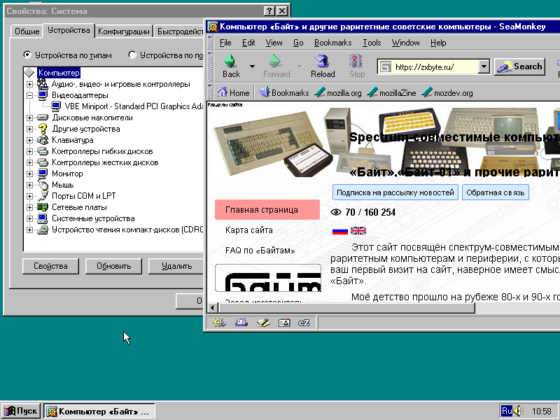

    Odnośnie kwadratów w MS Word 97 i w przeglądarce SeaMonkey na rosyjskiej stronie, to nie ma żadnego problemu: :-)
    Zrzut ekranu MS Word 97 z otwartym dokumentem i oknem opcji ustawień widoku.
    Przeglądarka SeaMonkey z nieczytelnym paskiem tytułu i interfejsem użytkownika

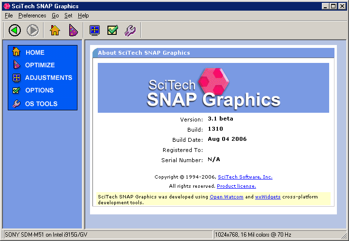

    Jedyne co mam inaczej, to inna karta graficzna i dźwiękowa oraz inne sterowniki - zainstalowałem VMware Tools.

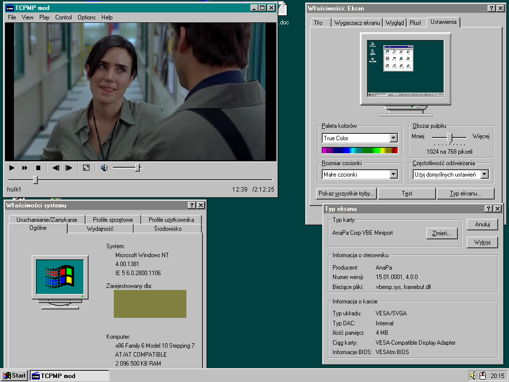

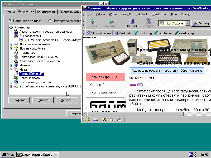

    Na prawdziwym PC używam sterownika VBEMP 9x i te kwadraty to prawdopodobnie jego wina - będę to sprawdzał, ale na 99% to winowajca.
    No i BINGO - to wina VBEMP 9x - używam wersji z 2014 140214.zip (inne wersje sterownika nie testowane):
    Screenshoty z MS Word 97 i SeaMonkey z rosyjską stroną gdy:
    Sterownik VBEMP 9x - problem z ogonkami i kwadraty:
    MS Word 97 i SeaMonkey z błędnym wyświetlaniem znaków przez sterownik VBEMP 9x
    Sterownik S3 - wszystko OK bez problemów:
    Okno SeaMonkey z rosyjską stroną i MS Word z tekstem, bez problemów z czcionkami
    Musiałem do testów zmienić maszynę wirtualną na MS VPC 2007, bo w VMware sterownik VBEMP nie działa i wywala BSOD.
    Kto by pomyślał, iż sterownik grafiki może powodować takie numery, tylko w MS Word i przeglądarce internetowej. :-|
    W MS Word 2000 dokładnie to samo. :-(
    Więc nic nie daje zmiana Word'a na inną wersję. Jak coś, to albo inna wersja sterownika VBEMP, albo coś przestawić w systemie i/lub Wordzie, oraz przeglądarce internetowej, aby wyświetlała poprawne litery zamiast kwadratów - ma ktoś jakiś pomysł?

    Jadę z tematem dalej.
    Zmiana Office 97 na wersję English rozwiązuje chociaż problem z kwadratami w opcjach programu Word, ale nie w dokumencie .doc.
    Niestety rosyjska strona jest źle wyświetlana w angielskich wersjach przeglądarek SeaMonkey, RetroZilla czy Firefox.
    W rosyjskiej wersji Win95 nie ma problemu ze stroną rosyjską - najlepiej w SeaMonkey English bo w polskiej są kwadraty ale w interfejsie programu - oczywiście cały czas test ze sterownikiem VBEMP bo o niego chodzi:
    Przeglądarka SeaMonkey i Menedżer urządzeń w systemie Windows 95 w rosyjskiej wersji językowej
    Menedżer urządzeń i przeglądarka SeaMonkey z rosyjską stroną na Windows 95
    Kurcze, a jakby tak doinstalować język rosyjski w polskiej wersji Win95?
    Niestety w rosyjskiej wersji Win95 i angielskim Word 97 nadal są kwadraty w dokumencie z polskimi znakami.

    Dochodzę do wniosku iż chyba wypier....m w kosmos ten cały Office i Word - on jest jakiś zjeb..y. Jak otworzę ten dokument test.doc w Word, zapiszę jako test.rtf, otworzę w WordPad to elegancko widać polskie znaki. Do tego w WordPad mam na liście czcionek wszystkie typy danej czcionki np. Arial - Bałtycki, Cyrylica, Europa Środkowa, Zachodni a w Wordzie tego nie ma:
    Zrzut ekranu WordPada z rozwiniętą listą czcionek i tekstem w języku polskim. Zrzut ekranu Worda w Windows 95 z błędnie wyświetlonymi polskimi znakami i listą czcionek

    KURDEEEEEEEEEEEE - MAM !!!!!!!!!!!!, wszystko działa po ludzku. - :-) :-) :-)
    Pulpit Windows 95 z otwartym Wordem i przeglądarką SeaMonkey w rozdzielczości 1024x768
    Na razie tylko w maszynie wirtualnej - nie wiem jak na prawdziwym PC. Otóż kwadraty znikają po włączeniu rozdzielczości 1024x768 32-bit z MS Word jak i z rosyjskiej strony w przeglądarce SeaMonkey.
    Od momentu instalacji systemu cały czas używałem najpierw 640x480 a później 800x600 16-bit lub 32-bit
    Co mnie skłoniło do włączenia 1024x768? Postanowiłem sprawdzić co sterownik VBEMP wprowadza do rejestru - plik vbemp.inf - poniżej wycinek sekcji wpisów do rejestru:

    Jak widać przy rozdzielczościach 640x480 i 800x600 są jakieś wpisy typu vdd, drv itp. a przy innych rozdzielczościach np. 1024x768 tych wpisów nie ma. Pomyślałem iż ustawię którąś z tych rozdzielczości i BINGO - jak ręką odjął - nagle wszystko zaczyna działać jak trzeba. :-)
    Zaraz idę sprawdzić na prawdziwym PC gdzie mam monitor z natywną 1920x1080 - może w tej rozdzielczości jest problem, a w innych np. 1024x768 będzie OK?

    Przemcio
    Posty: 2419
    Pomógł: 196
    Ocena: 257
    Przecież sugerowałem pokombinować z rozdzielczością i głębią koloru. ;)

    Ciągle test w VM. To działa chyba losowo ???
    Poruszam się cały czas w obrębie głębi bitowej 32-bit:
    • system uruchomiony w 800x600 - kwadraty
    • zmiana na 1024x768 - brak kwadratów
    • zmiana na 800x600 - brak kwadratów
    • restart systemu gdy mamy 800x600 - znowu kwadraty
    • restart systemu gdy mamy 1024x768 - znowu kwadraty nawet w tej niby cudownej rozdzielczości
    • i teraz aby było ciekawiej jak zmienię na 800x600 to kwadratów brak - co za chaos ?!
    Wygląda na to iż nie chodzi o konkretną rozdzielczość a zmianę na inną w czasie działania systemu bez jego restartu - ale cyrki :-|
    Tak, badam, badam i wychodzi na to iż 1024x768 to nie jest żadna magiczna rozdzielczość.
    To jest tak - kwadraty są od razu po uruchomieniu systemu, bez względu na to w jakiej rozdzielczości i głębi bitowej się uruchomił. Aby zlikwidować kwadraty trzeba zmienić rozdzielczość na dowolną inną - ważne aby bez restartu komputera:
    Okno dialogowe systemu Windows z informacją o zmianie ustawień ekranu
    a nie na każdą da się tak zmienić bo np. jak zmienimy na 640x480 to głębia bitowa przestawia się sama na 256 kolorów i system wyświetla komunikat, że zmiany odniosą skutek po restarcie i pyta czy restartować:
    Komunikat systemu Windows o konieczności ponownego uruchomienia komputera
    i jak odpowiemy tak to system się restartuje - w rezultacie czego po restarcie znowu będą kwadraty.
    Nie można zmieniać głębi bitowej bo ta zawsze wymaga restartu systemu - czyli można zmienić rozdzielczość jedną na inną ale tylko gdy obie działają w tej samej głębi bitowej a najwyższe rozdzielczości (w VM) np. 1600x1200 nie działają w 32-bit tylko w 16-bit
    Tak, potwierdzam teorię - trzeba zmienić na inną rozdzielczość - sprawdziłem właśnie na prawdziwym PC.
    Drobna poprawka, że na prawdziwym PC można zmieniać głębię bitową bez restartu - to chyba zależy od karty graficznej.
    Uffff... co za ulga, bo już mnie to zaczynało mocno wkur...ć. Nareszczie wiem co tu jest grane. Można nawet nie zamykać przeglądarki z otwartą stroną po czym zmienić rozdzielczość i widać co się dzieje:
    kwadra..avi (1.71 MB)Musisz być zalogowany, aby pobrać ten załącznik.

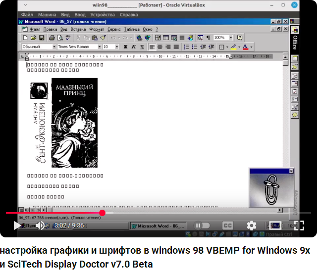

    Znalazłem wideo na YT gdzie ktoś ma ten sam problem z kwadratami i sterownikiem VBEMP w rosyjskim Win98 i rosyjskim Word 97:
    https://youtu.be/kybnePIi0-I?t=176
    Dokument w Wordzie 97 na Windows 98 z błędnie wyświetlonymi znakami i grafiką książki
    Napisałem też e-maila do autora sterownika - może zrobi poprawkę.

    Bedę testował ten PluMGMK i/lub Scitech - ten drugi już chyba testowałem i nie wspiera chyba mojej karty Intel Haswell iGPU

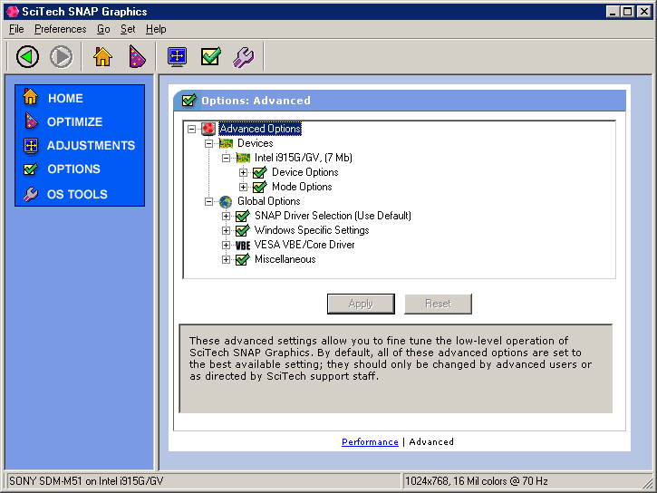

    Gucio - ten PluMGMK też źle wyświetla, że są kwadraty i jeszcze dodatkowo jakieś różowe obszary na ekranie oraz kursor myszy poklatkowo się przesuwa.
    SNAP dla Windows nie mogę nigdzie znaleźć, jest tylko dla OS2
    A ten dla Windows był kiedyś tutaj:
    ftp://alter.org.ua/incoming/soft/vbe/snap318/snapfaq.htm#p3
    https://web.archive.org/web/20220618101057/ht...c/163436-vbemp-9x-with-3d-aceleration/page/2/
    Okno programu SciTech SNAP Graphics 3.1 beta z informacjami o wersji i buildzie Okno ustawień zaawansowanych sterownika graficznego SciTech SNAP w systemie Windows

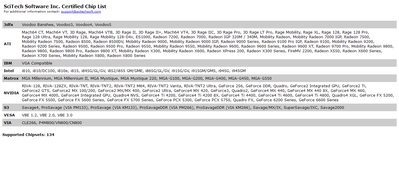

    Poza tym bearwindows - autor sterownika VBEMP przysłał mi sterownik SciTech SNAP 3.1 dla Windows. Przetestowałem i on rozwiązuje problem z kwadratami ale niestety działa tylko ze starymi kartami graficznymi oraz w maszynie wirtualnej np. MS VPC 2007 bo emuluje ona starą kartę graficzną S3 Trio:
    Zrzut ekranu z systemu Windows 95 z otwartym Menedżerem urządzeń i przeglądarką SeaMonkey
    Wsparcie dla kart Intel kończy się na G965 więc poleciałby pewnie na takim sprzęcie jak ThinkPad X61 z CPU Core 2 Duo:

    Na prawdziwym sprzęcie z kartą Intel iGPU Haswell Win95 zawiesza się w czasie instalacji sterownika i tyle :-(
    Zostaję więc przy VBEMP bo działa stabilnie a jak nie chcę kwadratów to na chwilę wystarczy zmienić rozdzielczość i można wrócić na poprzednią bez restartu i jest OK
    Windows 95 uruchomiony na nowoczesnym komputerze z procesorem Intel Haswell

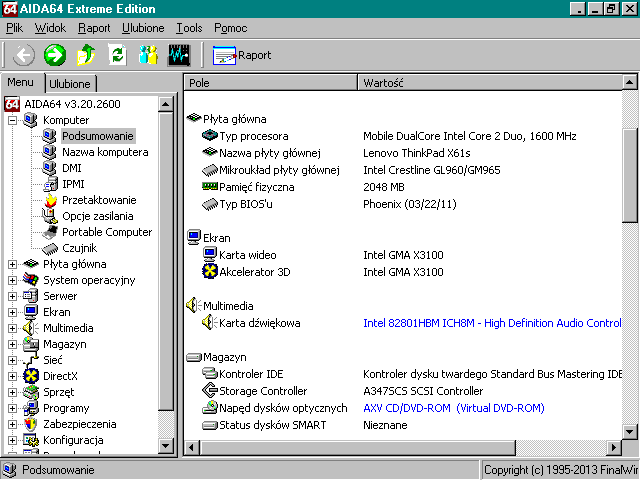

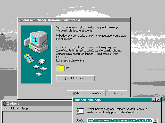

    Właśnie próbowałem instalować Win95 na X61 ale jest inny problem - system zawiesza się w momencie instalacji urządzeń Plug and Play. Udało mi się go uruchomić po przywróceniu z obrazu zrobionego na komputerze Haswell ale musiałem kombinować. System po uruchomieniu z dysku zaczął wykrywać urządzenia i też zawiesił się. Resetowałem kilka razy i zawiesza się zawsze w tym samym momencie gdy tylko zainstaluje sterownik podczerwieni (dziwne bo w laptopie nie ma podczerwieni):
    Kreator sterownika podczerwieni podczas instalacji Windows 95 Zrzut ekranu programu AIDA64 pokazujący dane techniczne Lenovo ThinkPad X61s
    Wyszukałem więc w podkatalogu Inf ciągu "podczerw" i znalazło mi 2 pliki INFRARED.INF i MSPORTS.INF. Zmieniłem więc nazwę tych plików na .BAK i o dziwo po restarcie ruszyło, system dokończył wykrywanie i instalację pozostałych urządzeń i się odpalił. Próbowałem tego samego ze świeżą instalacją ale to nie przechodzi. W pliku setup.log znalazłem iż są jakieś konflikty IRQ kontrolera IDE, SATA i czytnika kart SD. Powyłączałem w biosie co się da zostawiając tylko LAN i USB ale to nie pomaga i nadal się zawiesza.
    Dziwne bo można nie zamykać tego okna Kreatora wykrywania urządzeń lub okna logowania (o ile utworzyliśmy jakieś hasło przy instalacji), wciskamy Ctrl+Esc aby otworzyć okno Zadania i w nim można odpalić dowolną aplikację z dysku np. explorer.exe czyli Pulpit i system działa.

    Jeszcze zanim sprawdziłem sterownik SoftGPU na Haswell to próbowałem go w masznie wirtualnej ale w VMware powoduje protection error a w MS VPC 2007 system się nie uruchamia i miga tylko kursor w lewym górnym rogu - coś czuję iż na prawdziwym PC będzie to samo.
    Postanowiłem wcześniej sprawdzić sterownik VBEMP NT w WinNT 4.0 w maszynie wirtualnej - żadnych problemów z kwadratami i inne plusy :-) :
    • nie trzeba żadnych patchów na CPU i RAM - widzi pełne 2GB RAM
    • VBEMP instaluje się beż żadnych błędów
    • system wygląda jak Win95 ale jądro NT
    • zrobiłem sobie wsparcie FAT32 bo domyślnie obsługuje tylko FAT16
    • IE 6 SP1 zamiast 5.5 SP2
    • te same programy dla Win95 działają w NT
    Pulpit Windows NT 4.0 z otwartymi oknami System, Word i SeaMonkey Zrzut ekranu z systemu Windows NT 4.0 z otwartymi oknami właściwości i zarządzania dyskami
    Du.a, jedna rzecz dyskwalifikuje ten NT 4.0 - nie umie odtwarzać plików wideo DivX czy MP4. Odtwarza tylko MPG, MP3 i radio internetowe. Próbowałem jakichś nieoficjalnych łat DirectX 6 ale nie pomaga.
    Przetestowałem ten VMDisp9x na Haswell i tak jak czułem - to samo co w VMware - Windows Protection Error
    Oczywiście na innym sprzęcie - starszym (Lenovo IdeaPad S10e) sterownik VMDisp9x 2D działa elegancko i nie ma kwadratów :-)
    Okno ustawień ekranu w Windows NT 4.0 z aktywnym sterownikiem VESA PCI Adapter Pulpit Windows NT 4.0 z otwartym Wordem i oknem właściwości ekranu
    Coś mam pecha, że na Haswell nie chce działać.
    O chole.a !!! To działa ! :-) :-) :-)
    OMORES polecił mi odtwarzacz, który odtwarza pliki DivX i MP4 w Windows NT 4.0 na sterowniku VBEMP NT - TCPMP 0.72RC1 Mod 6
    Trzeba tylko zmienić w opcjach odtwarzacza DirectDraw na GDI :-)
    Pliki DivX/Xvid odtwarza bez problemu nawet na pełnym ekranie w przeciwieństwie do VLC na Win95 który na pełnym ekranie mocno klatkuje.
    Pliki MP4 czasami pikseluje - w zależności od kodeka ale VLC na Win95 odtwarza tak samo.
    To był test w maszynie wirtualnej MS VPC 2007
    Odtwarzacz TCPMP uruchomiony w Windows NT 4.0 z filmem w oknie i ustawieniami ekranu
    Jutro zabieram się za instalację NT 4.0 na Haswell i testy :-)

    Na Haswell używam Win95 z PCI SoundBlaster Live i zintegrowaną kartą sieciową Realtek 1Gb (sterownik NDIS2) oraz grafiki iGPU ze sterownikiem VBEMP bo nie ma innego sterownika grafiki do Win95. Do dysku SATA też są sterowniki AHCI dla Win95 ale używam trybu kompatybilności IDE bo ze sterownikiem AHCI nie chcą mi działać programy AIDA64 i HWiNFO. Próbowałem też używać kart graficznych PCIe ale nic dobrego mi z tego nie wyszło i dlatego poprzestałem na zintegrowanej iGPU i VBEMP bo to mi wystarcza do moich potrzeb (nie gram w gry).
    Na Coffee Lake używam WinXP 64-bit z dyskiem NVMe i 16 GB RAM + grafika AMD HD7450 na monitorze 2K (2560x1440) - wiesz jak to zapierda..a i jaka przyjemność używania - montuję tam filmy MP4

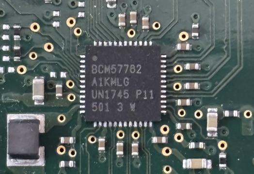

    Na Haswell system działa ale karty dźwiękowe PCI SB Live i 128 nie chcą działać bo jest konflikt adresów i nie wiadomo jak je zmienić - sterowniki instalują się poprawnie ale brak urządzenia dźwiękowego. Poza tym nie ma sterownika do karty sieciowej Realtek. Dowiedziałem się iż sterowniki są do kart na chipie BROADCOM BCM57... więc kupiłem pierwszą lepszą na PCIe ale przy próbie instalacji sterownika pojawia się błąd, że karta jest nieobecna - not present.
    Nie wiem czy z tą kartą tylko nie chce działać czy jak - podobno sterownik pasuje do każdej karty na chipie BCM57xxx a ta co kupiłem ma BCM57782 albo końcówka 62 - nie mogę rozczytać a HWiNFO wykrywa że to BCM57762 więc pewnie to jest 6 a nie 8 - przedostatnia cyfra:
    Zbliżenie na chip sieciowy z oznaczeniem BCM57782 na zielonej płytce drukowanej

    Jeśli Win95 na Haswell to karta graficzna iGPU + sterownik VBEMP ale problem z kwadratami w Word i przeglądarkach internetowych.
    Ostatecznie jednak przeszedłem na WinNT 4.0 SP6 ponieważ wygląda identycznie jak Win95 i nie ma opisywanych w tym temacie problemów.
Problem braku polskich znaków w komunikatach MS-DOS podczas uruchamiania Windows 95 OSR2 PL oraz pojawiania się kwadratów w MS Word i przeglądarkach wynika z różnic w obsłudze kodowań znaków i sterowników graficznych. Windows 95 używa kodowania Windows-1250 (CP-1250), natomiast DOS standardowo korzysta z CP-852, co powoduje chwilową niezgodność podczas przełączania między trybami. Wyświetlanie bootlogo powoduje załadowanie innego sterownika ekranu, który używa innego zestawu znaków, co skutkuje brakiem polskich ogonków. Wyłączenie bootlogo w pliku msdos.sys (Logo=0) eliminuje problem z polskimi znakami podczas startu.
Kwadraty w MS Word i przeglądarkach są powiązane z ustawieniami rozdzielczości i sterownikiem graficznym VBEMP, który jest jedynym dostępnym sterownikiem dla zintegrowanej grafiki Intel Haswell pod Win95. Zmiana rozdzielczości ekranu (np. na 1024x768 32-bit) czasowo usuwa kwadraty, jednak problem pojawia się ponownie po restarcie. Sterownik SciTech SNAP 3.1 rozwiązuje problem kwadratów, ale nie wspiera nowoczesnych kart Intel Haswell i nowszych. Testy w maszynach wirtualnych VMware i MS VPC 2007 potwierdzają podobne zachowanie.
Ostatecznie, ze względu na stabilność i brak problemów z polskimi znakami oraz wyświetlaniem, rekomendowane jest przejście na Windows NT 4.0 SP6, który wizualnie przypomina Win95, ale nie ma opisanych problemów z kodowaniem i sterownikami graficznymi. Dodatkowo, na nowoczesnym sprzęcie z procesorem Intel Haswell Win95 działa z kartą graficzną iGPU i sterownikiem VBEMP, dźwiękiem PCI SoundBlaster Live oraz kartą sieciową Realtek 1Gb z NDIS2, choć występują problemy z kompatybilnością sterowników PCI i konfliktami adresów.
W dyskusji poruszono także kwestie kompatybilności Win95 z nowoczesnym sprzętem, problemów z instalacją na laptopie Lenovo X61, oraz ograniczeń sterowników graficznych i sieciowych dla systemów Win9x na nowych platformach sprzętowych.
Podsumowując, problem polskich znaków przy starcie Win95 jest związany z przełączaniem kodowań i sterowników graficznych podczas bootowania, a kwadraty w MS Word i przeglądarkach wynikają z ograniczeń sterownika VBEMP na nowoczesnym sprzęcie. Wyłączenie bootlogo i zmiana rozdzielczości to tymczasowe rozwiązania, a stabilniejszym systemem jest Windows NT 4.0 SP6.
