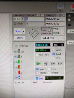

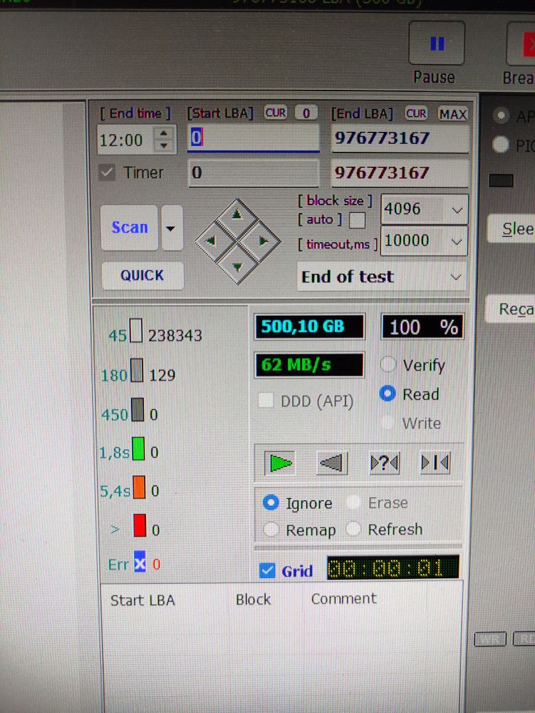

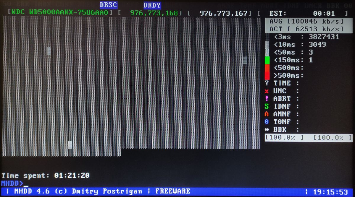

Skan HDD (WD5000AAKX-75U6AA0 - 500 GB, 7200 RPM, SATA 3) w MHDD wyniósł mnie prawie półtorej godziny, natomiast w Victorii musiałem ustawić block size na 4096, żeby skan trwał podobny czas.
Dodam, że podczas skanu w Victorii komputer nie był w ogóle używany i dysk ten nie jest dyskiem systemowym.
Oto skany wykonane za pomocą tych programów:
1) W Victorii rozmiar bloku domyślnie wynosi 2048. Przez to skan dysku trwałby długo, nawet kilka godzin w moim przypadku.
Ustawiłem wyższą wartość, czyli 4096, żeby skan trwał podobnie długo jak w przypadku MHDD.
Tylko że wraz z podwyższeniem block size, zwiększają się tolerowane wartości odczytu, np. w przypadku sektorów oznaczonych na zielono dla MHDD wynosi <150 ms, a dla Victorii <1,8 s.
Żeby tolerowane wartości odczytu były podobne zarówno w MHDD, jak i w Victorii musiałbym ustawić w Victorii niski block size, natomiast wtedy skan trwałby bardzo długo.
Czy w przypadku skanów w Victorii z użyciem block size wynoszącym 4096 mam patrzeć na kolory w podobny sposób jak w MHDD (szare sektory są ok, a zielone i niżej już niezbyt)?
2) Na różnych stronach zaleca się używanie timeoutu o wartości 250 ms. Jak dokładnie działa ten parametr?
Czy 250 ms jest maksymalnym czasem na odczyt sektora i jeśli ten odczyt się nie powiedzie, to sektor jest zaliczany jako nieczytelny, czyli bad sector?
