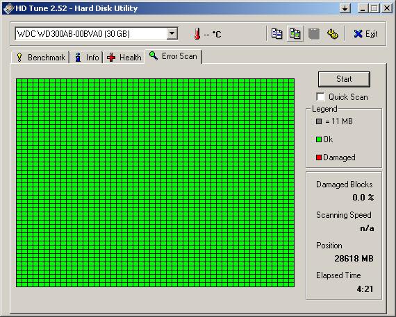

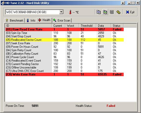

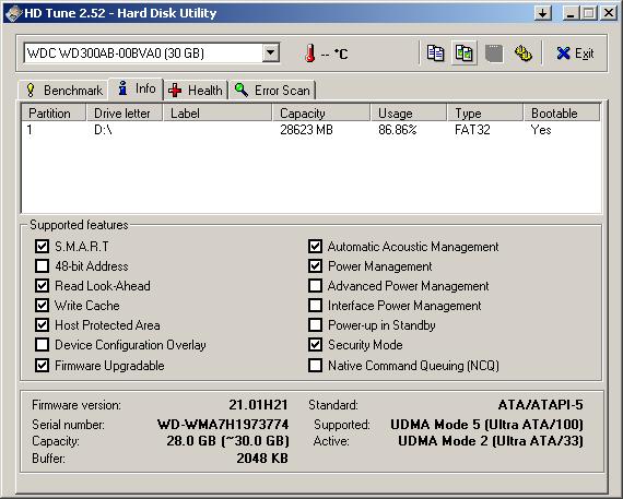

    Witam, mam problem z ww. dyskiem. Dysk niby normalnie pracuje, ale podczas uruchamiania komputera zawsze uruchamia się scandisk i skanowanie dysku trwa niemiłosiernie długo (po jakichś 4-5 godzinach koniec), program nie znajduje błędów, ale i tak po prawidłowym zamknięciu sytuacja się powtarza. Dysk w windowsie 2000 oraz xp pracuje normalnie, jednak dane zapisane na pewnej części talerzy (to samo miejsce przez cały czas) odczytują i zapisują się bardzo długo, ponadto często pojawiają się tam błędy. Na dysku jest utworzona 1 partycja, format FAT32, system jest zainstalowany na innym dysku twardym, sytuacja powtarza się na kilku komputerach (dysk podłączany pod różne kanały na płytach, jako master, slave -> zawsze to samo). Gdzie leży problem? Czy da się coś z tym dyskiem zrobić?
    Załączam screeny z hdtune:
    Już mam, zaraz sprawdzę :)
    Zerowanie rozwiązało problem (+ założenie partycji z pominięciem wolnych obszarów). Troszkę szkoda tylko strat rzędu 5GB :(
    Thx Nirvanowiec -> pomogłeś
    Zamykam
