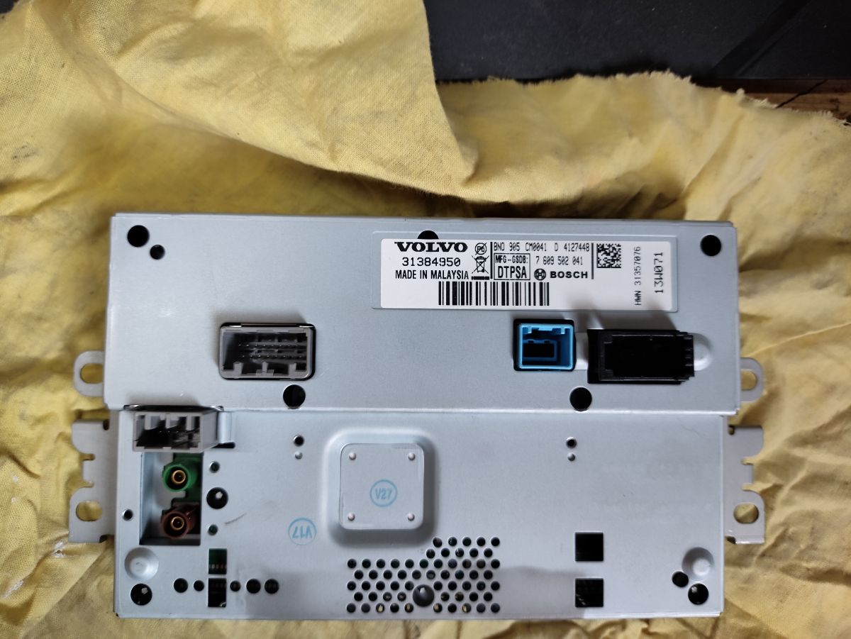

    VOLVO V 40 1,6D 2013R. Nie uruchamia się radio. Problemy zaczęły się około 6 miesięcy temu, pojawiały się artefakty na wyświetlaczu i losowa się restartowało radio aż do feralnego najechania na krawężnik i radio zgasło, bezpieczniki sprawne napięcie zasilania dociera do wyświetlacza, jednostki oraz wzmacniacza. Nie mam pojęcia gdzie szukać, co jeszcze można sprawdzić?
    Posiada ktoś może schemat lub chociaż pinout wyświetlacza?

    Napięcie zasilania dociera do wyświetlacza, jak również do jednostki sterującej. Albo uszkodzony sam moduł wyświetlacza albo brak jakiegoś sygnału. Jednostka sterująca Bosch do Volvo, widok tylnego panelu z gniazdami i etykietą

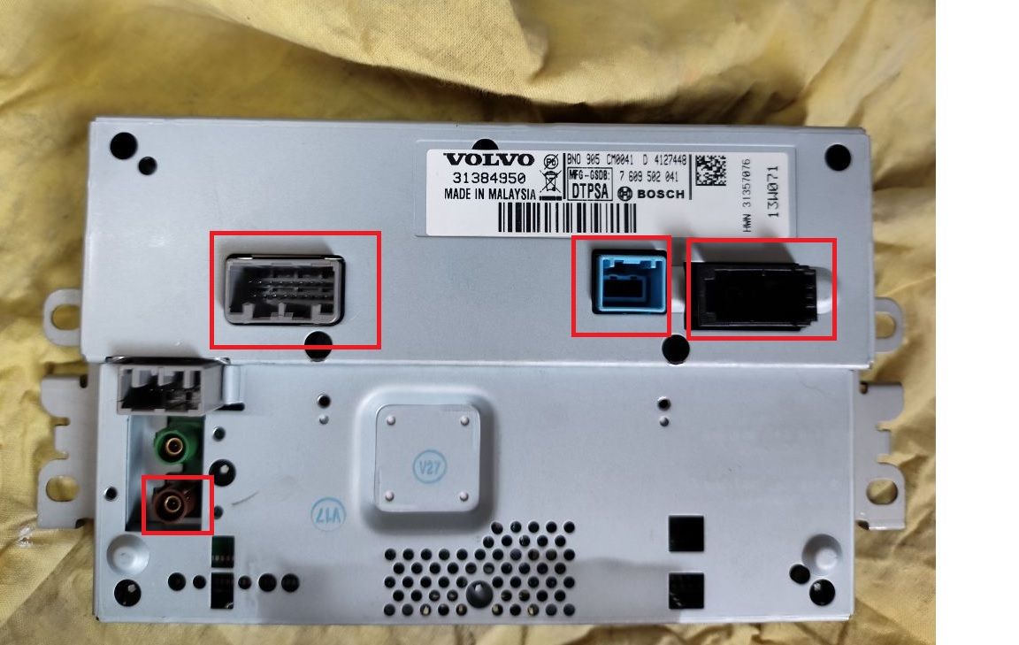

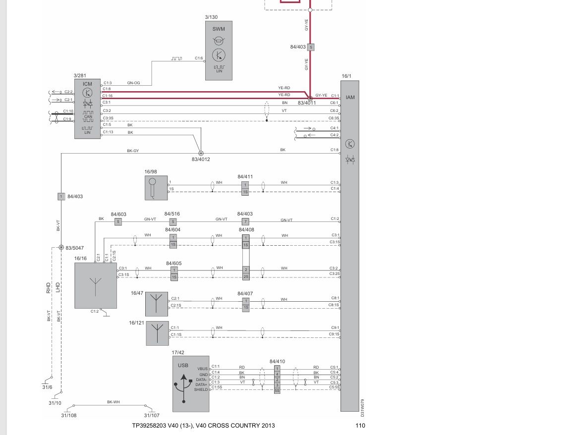

    Zasilanie jest na przewodach. Linia CAN napięcie na pierwszym 2.8v na drugim 2.1v bez większych zmian po podłączeniu . Ponoć ICM wstaje dopiero jak dostanie sygnał po can, podejrzewam że sygnał jest ,
    W ICM jest kilka przetwornic żadna nie ma zwarcia do masy , niestety żadna nie startuje po podaniu zasilania.
    Schemat elektryczny modułu ICM i jego połączeń z innymi komponentami pojazdu
    W załączniku cały schemat
    Podłączone są te gniazda.
    Widok tylnego panelu jednostki ICM Volvo z zaznaczonymi gniazdami zasilania i komunikacyjnymi
