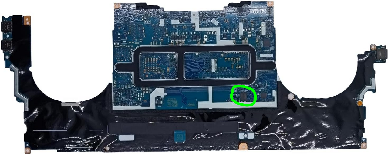

    Piszę z prośbą o pomoc w temacie laptopa Dell XPS 15 9520. Laptop przy uruchomieniu zatrzymuje się na znaczku powitalnym Dell.
    Chciałbym dostać się do kości BIOS-u i spróbować wymiany wsadu, ale niestety nie wiem, która kość to ta właściwa od BIOS-u.
    Podaję oznaczenie płyty:
    HD051/HDA51 LA-L402P
    Rev 1.0 (A00)
    2021-12-24
    Czy byłby ktoś w stanie podpowiedzieć?

    Układ UH8, po spodniej stronie płyty.
    Zanim cokolwiek zaczniesz grzebać przy BIOSie koniecznie zgraj swój wsad w ramach kopii.
    Płyta główna z oznaczonym układem UH8 po spodniej stronie

    Dziękuję za podpowiedzi. Według rady kolegi magic_moon wymieniłem kość RAM — laptop jakby zaczął rozmawiać w sposób migowy.
    Nie ruszałem nic związanego z BIOS-em.
    Otóż po wymianie RAM-u przy włączeniu znów pojawia się logo DELL. Po chwili ono gaśnie, a lampki LED migają 7 razy w sekwencji — załączam w filmie.
    Szukałem oznaczenia tego sygnału; wydaje mi się, że to związane z brakiem możliwości odczytu ME. Czy moje podejrzenie jest słuszne?

    Według dokumentacji Dell trzy mrugnięcia na pomarańczowo i siedem na biało to problem z ME. Natomiast jako że laptop się włącza i wyświetla cokolwiek to próba walki z wsadem BIOS może mieć sens.
