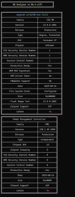

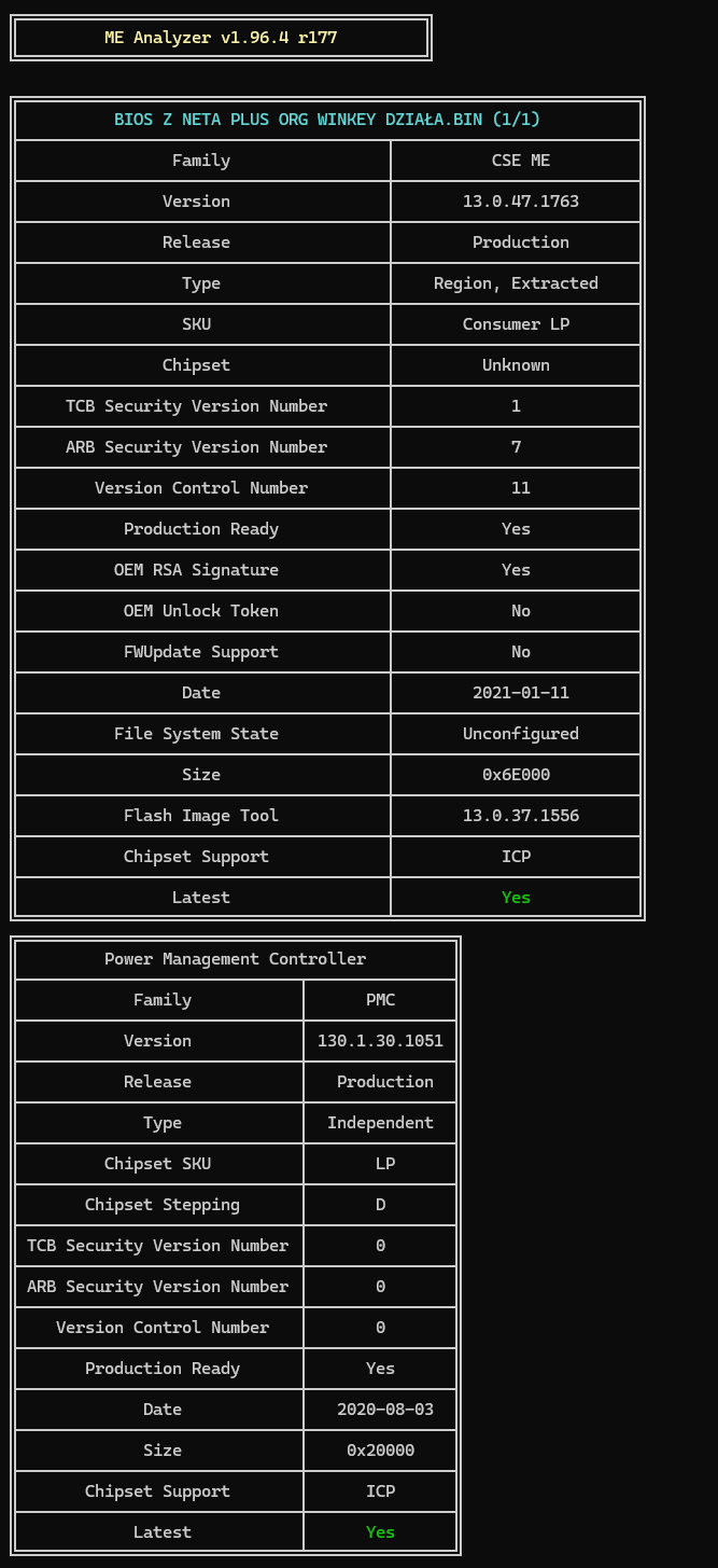

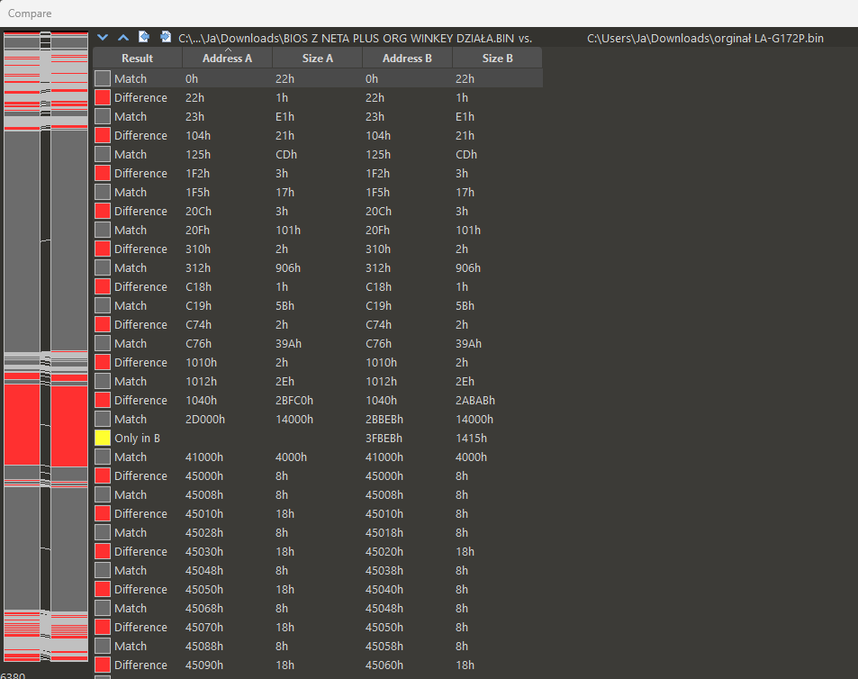

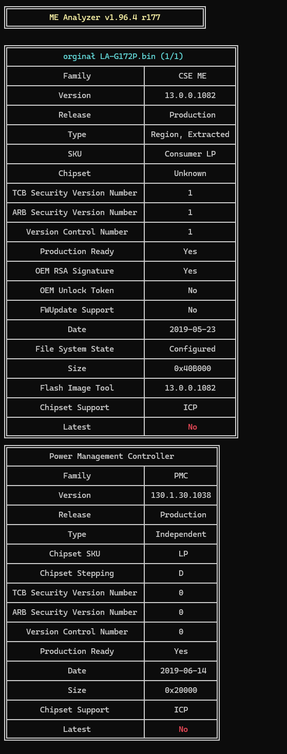

    Porównanie obu plików.
    Wyglądają jak by 2 były zepsute lekko.
    Zrzut ekranu z ME Analyzer pokazujący dane CSE ME i Power Management Controller dla pliku BIOS.
    Zrzut ekranu z ME Analyzer z tabelami dla oryginał LA-G172P.bin i PMC
    Zrzut ekranu narzędzia porównywania plików binarnych z listą „Match” i „Difference” oraz paskiem różnic

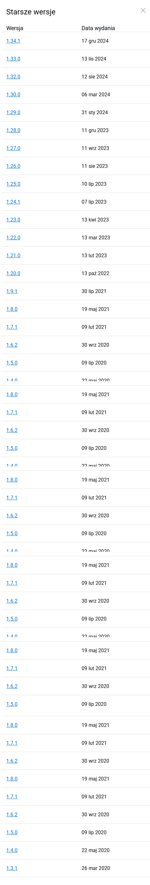

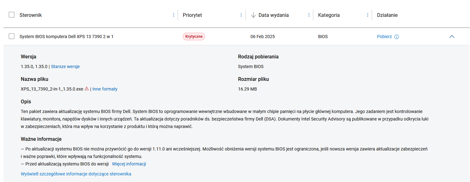

    Najnowsza 1.35.0 i starsze wersje:

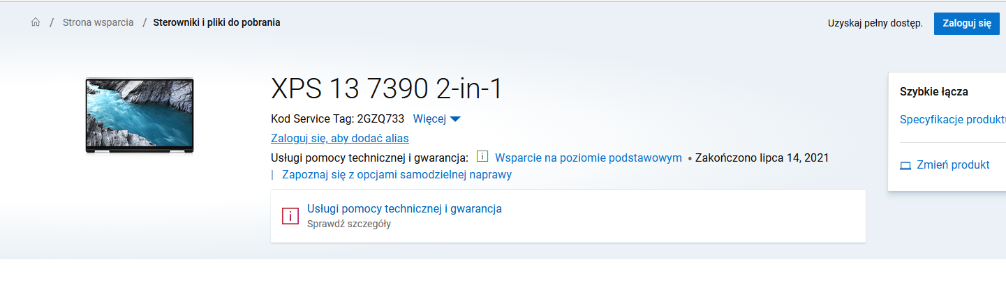

    Zrzut strony Dell Support z aktualizacją BIOS dla XPS 13 7390 2‑w‑1, wersja 1.35.0
    Zrzut strony wsparcia Dell dla XPS 13 7390 2‑in‑1 z widocznym kodem Service Tag
    Zrzut ekranu listy „Starsze wersje” z numerami wydań i datami publikacji
    Czyli potrzebujesz wersji 1.35 z przeniesionymi danymi DMI?
    *****-*****-*****-*****-YP2HF
    Service Tag: 2GZQ733
    Ale w pliku orginał LA-G172P.bin nie znalazłem Service Tag: 2GZQ733.
    Wstaw photo nalepki z laptopa z danymi.
    https://www.dell.com/support/contents/pl-pl/v...ale%C5%BA%C4%87-kod-service-tag/6337931594112
    w cmd.exe wykonaj wmic bios get serialnumber
    i wynik wstaw tu
    https://github.com/chromebreakerdev/DellBIOSTools/releases/tag/v2.5
    PPID CN06CDVYCMK009950300A00
    XPS 13 7390 2-in-1
    Morze jest NVram?

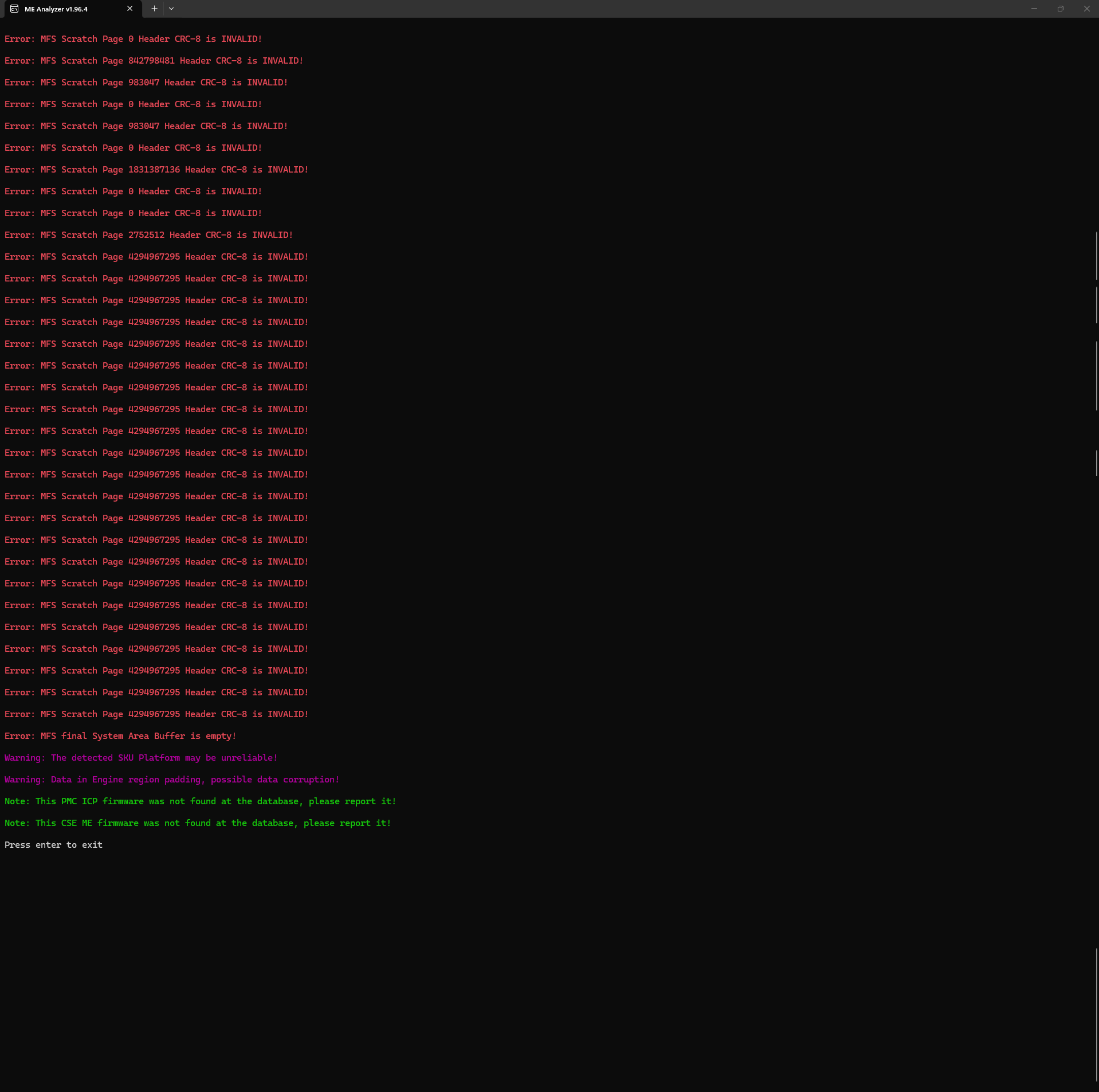

    Może wyjaśnij co tu jest zepsute?
    zgłaszają błedy
    Może wyjaśnij po czym wnosisz że są lekko zepsute?

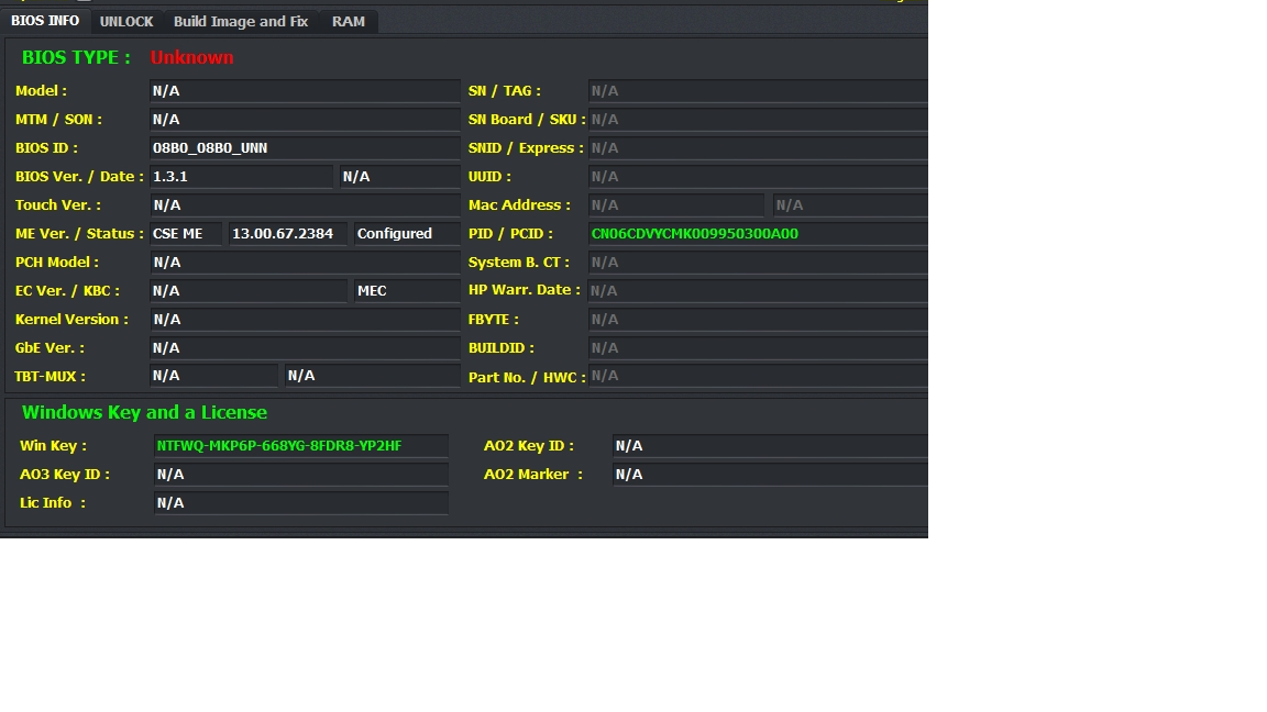

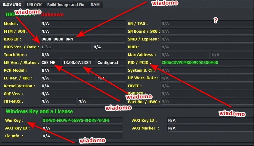

    roman109 gdzie jest trzymany Service tag?
    Dobre pytanie kolego.
    Zrzut ekranu programu z zakładką BIOS INFO i polami typu BIOS, BIOS ID oraz kluczem Windows.
    Programy które użyłeś nie służą do sprawdzania poprawności biosu.
    Znam ten program sam bym biosy nim naprawiał jak bym go kupił, ale gdzie trzymany jest Service Tag w pliku orginał LA-G172P.bin lub BIOS Z NETA PLUS ORG WINKEY DZIAŁA.BIN ?
    Jakie więc programy służą do sprawdzania poprawności plików BIOos?
    Zrzut ekranu narzędzia BIOS z zakładką BIOS INFO i strzałkami wskazującymi pola SN/TAG, ME i klucz Windows
