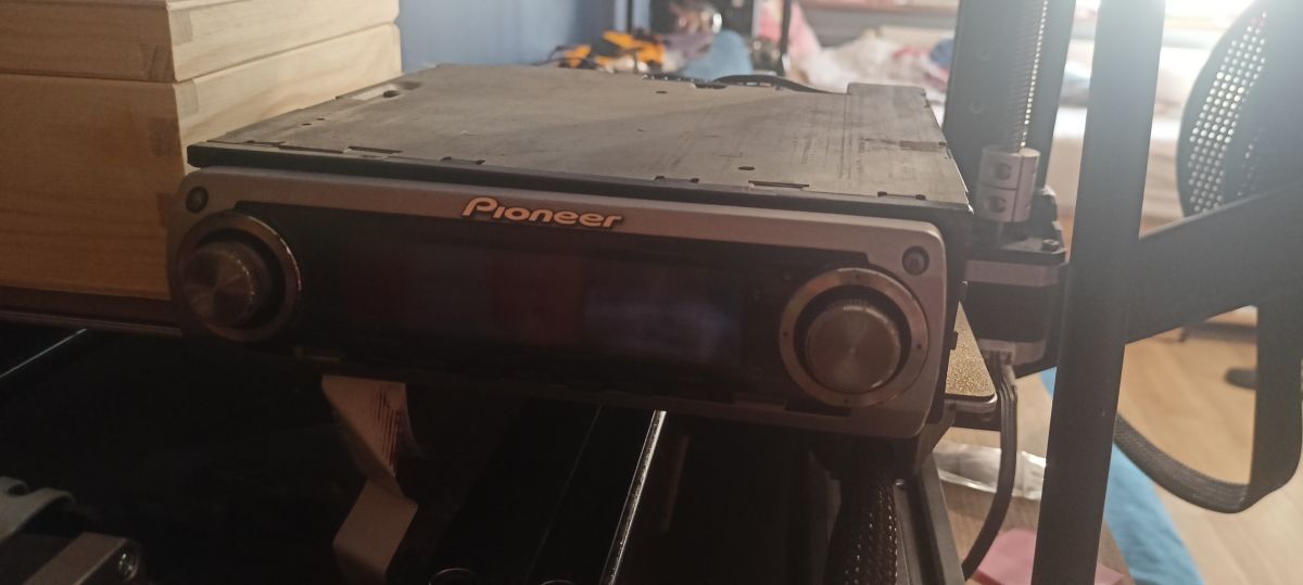

    Witam, mam problem z moim już dość leciwym radyjkiem
    Jest to radio samochodowe z lat 2000. Jak na swoje lata bardzo "wypasione" posiada wbudowany procesor dsp, automatyczne strojenie przy pomocy mikrofonu, ustawianie czasówek itd. jedną z funkcji jest też wyświetlanie animacji, które może wgrywać za pomocą płyty CD. I tu objawia się usterka związana z odczytem tych płyt, radio normalnie czyta płyty z muzyką, ale po wejściu w tryb "Download" i włożeniu płyty z animacjami od razu wyświetla komunikat "Download Error" a płyta nawet się nie ruszy, szukałem już serwisu, który by się tego podjął jednak żaden nie jest za bardzo chętny jeśli nie dostarczę im w zestawie całego napędu na wymianę. Tak więc szukam pomocy tutaj, umiejętności potrzebne do wymiany elementów w razie czego posiadam, jednak nie wiem za bardzo gdzie i czego szukać, zdążyłem jednak sprawdzić, czy tasiemka i 4 kabelki, które idą osobno, są sprawne. Jeśli jest tu ktoś, kto mógłby pomóc, bądź podać jakiś serwis, który byłby w stanie to naprawić, byłbym bardzo wdzięczny. Jutro postaram się jeszcze podesłać zdjęcia samego napędu CD, a dzisiaj zamieszczę pod tym postem zdjęcie poglądowe radia.

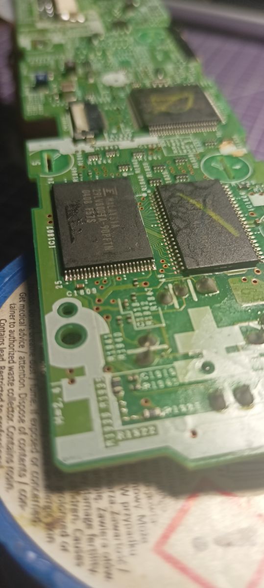

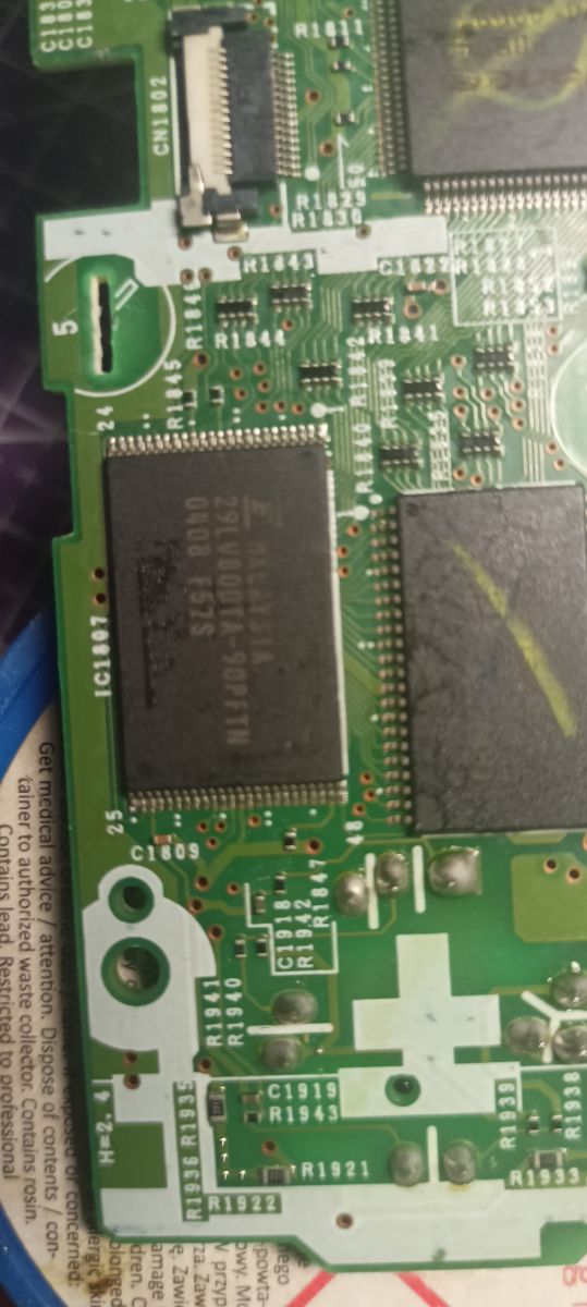

    Zbliżenie na układ scalony PCB z widocznymi pamięciami i ścieżkami lutowniczymiFragment płytki drukowanej z układami scalonymi i oznaczeniami elementów.
    To jest ta pamięć, pincetą sprawdziłem, czy nie ma zimnych lutów, znalazłem 2, poprawiłem (mam nadzieję, że poprawiłem), czy jakieś tipy, jak to robić? Teoretycznie mam cienki grot, ale nie widzę, czy to coś pomaga, bo nie mam mikroskopu. Jeśli chodzi o kwestię factory reset, to próbowałem, nie pomogło. Składam teraz, żeby zobaczyć, czy nic nie uszkodziłem więcej i czy może się naprawiło
    #19 21725295
    Prezes serwis
    Poziom 19  
    Posty: 341
    Pomógł: 26
    Ocena: 50
    Użyj topnika w żelu. Tylko nie ten brązowy typu RMA 223. Coś typu Amtech 559 lub teraz wszyscy zachwalają Broquetas flux. Bez mikroskopu ciężko, ale chociaż jakieś szkło powiększające. Grot typu minifala świetnie się sprawdza. Jeśli masz tylko cienki grot to ściągaj cynę wzdłóż nóżek. Nie po wszystkich. Nadmiar cyny odciągnij plecionką. Nie działaj za długo i nie dociskaj grota mocno bo ścieżki odlecą.

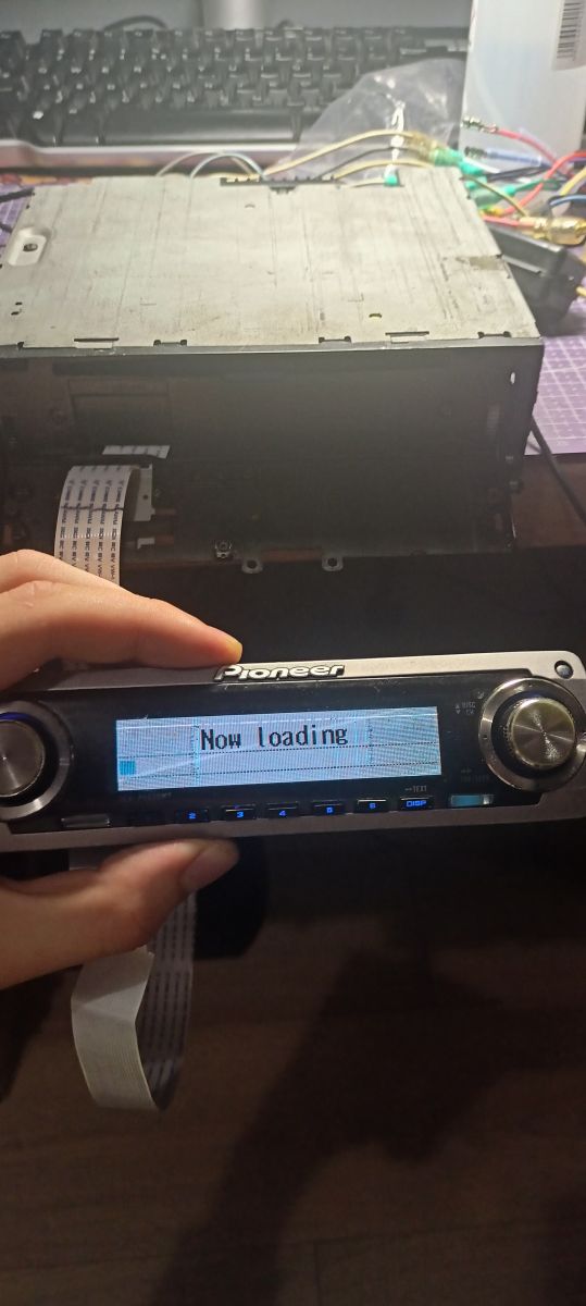

  • #20 21725311
    ossa1209
    Poziom 6  
    Posty: 19
    Po złożeniu animacje zaczęły działać. W tym momencie zaczął wgrywać moje animacje; na 99% problem rozwiązany — winne były zimne luty na 2 pinach Panel radia Pioneer trzymany przed naprawionym urządzeniem z wyświetlaczem Now loading
    Dzięki wielkie, przemiły człowieku, za pomoc. Już się bałem, że będę musiał rozbić skarbonkę na nowy panel. Co do rad, jak to lutować, z chęcią je zastosuję, by poprawić na każdym pinie, a nie tylko na dwóch
