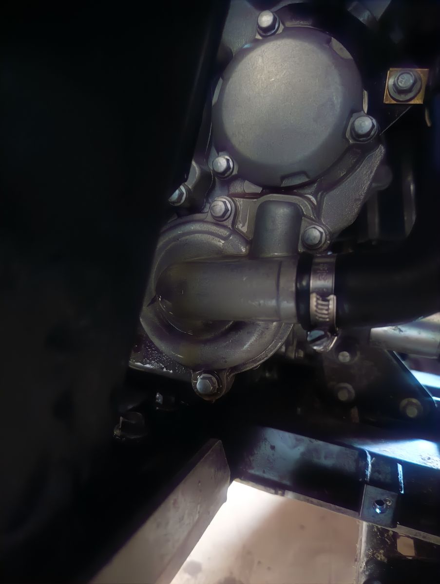

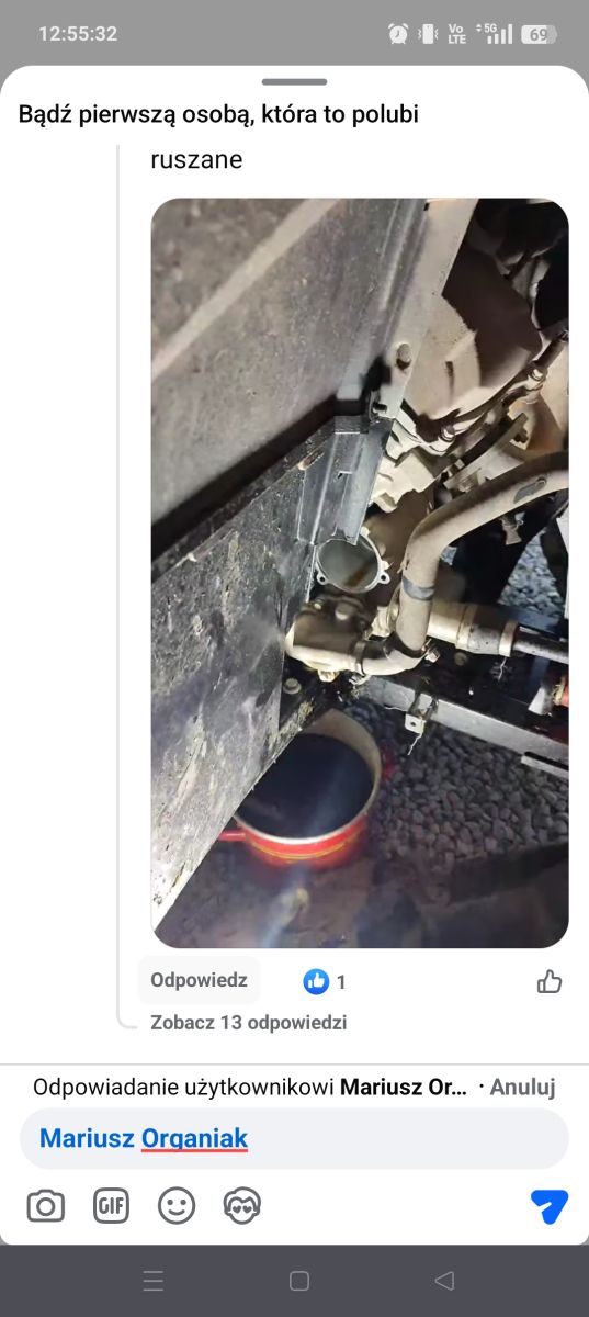

    Proszę o pomoc , na zdj widać rozebrane trochę plastików i trochę jeszcze brakuję by wsadzić tam nowy, pytanie czy dalej to trzeba rozkręcać od strony gdzie się kaladzie nogę prawą? Ogulem dużo roboty... Zastanawiam się czy na stałe może tak wyciąć trochę plastkiku. Bo do tej pory to max 10 min rozbierania i powiedzmy że to czas akceptowalny. Bo tak to nw czy nie godzinkę albo dłużej trzeba rozbierać 😂😉
    Ktoś robił jakąś przeróbke bądź wie co trzeba odkręcać?

    Tu , sorki zapomialem wczniejniejZbliżenie na część silnika z metalowymi śrubami i przewodem gumowymFragment układu hydraulicznego lub paliwowego pojazdu z wiadrem pod spodem [img-2] [img-3]

    Wycięto otwór.
