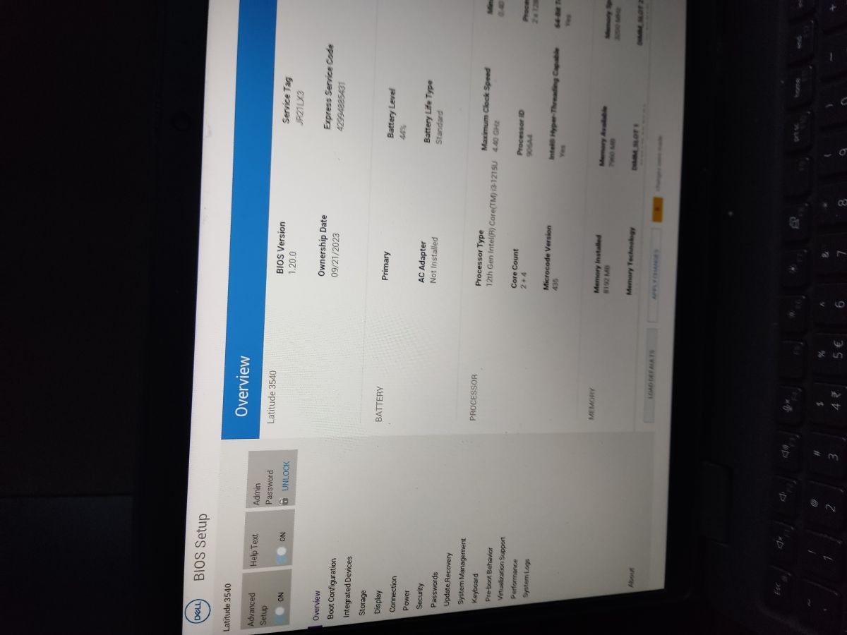

    Mam laptopa od Dell Latitude 3540 i pobrałem jakiegoś wirusa i po chwili wyskoczył bluescreen i jak weszłem do systemu to znów bluescreen, a jak do BIOS-u to miałem admin password. Nie mogę odblokować w żaden sposób. Pomóc ktoś może

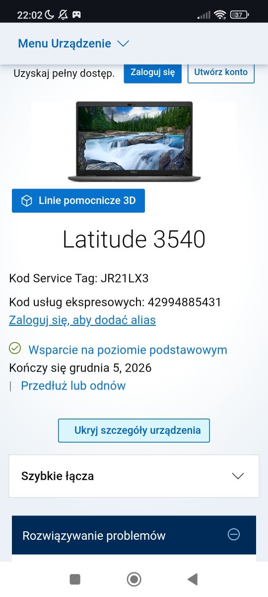

  • #9 21722484
    AdamWiertara
    Poziom 3  
    Posty: 19
    >>21722481 Dostawiłem laptopa w pokoju rodziców. Screen mogę ci dać jutro. Nie wiem, czy coś ci to da Strona wsparcia dla laptopa Dell Latitude 3540 z kodem Service Tag JR21LX3

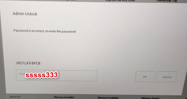

  • #10 21722487
    k45i89o98j66
    Posty: 4654
    Pomógł: 523
    Ocena: 964
    nie o ten kod chodzi
    kod w biosie w laptopie na ekranie zablokowania
    nie kod usług ani nie service tag
    Request Code i na jego podstawie otrzymasz master password
    Aby go uzyskać:
    Wyłącz komputer.
    Włącz i naciśnij F2 lub Del, aby wejść do BIOS (jeśli można).
    Wpisz dowolne hasło kilka razy – po kilku próbach BIOS wygeneruje Request Code na ekranie.

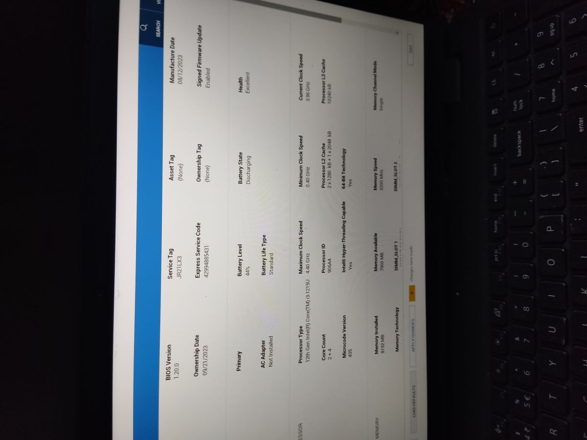

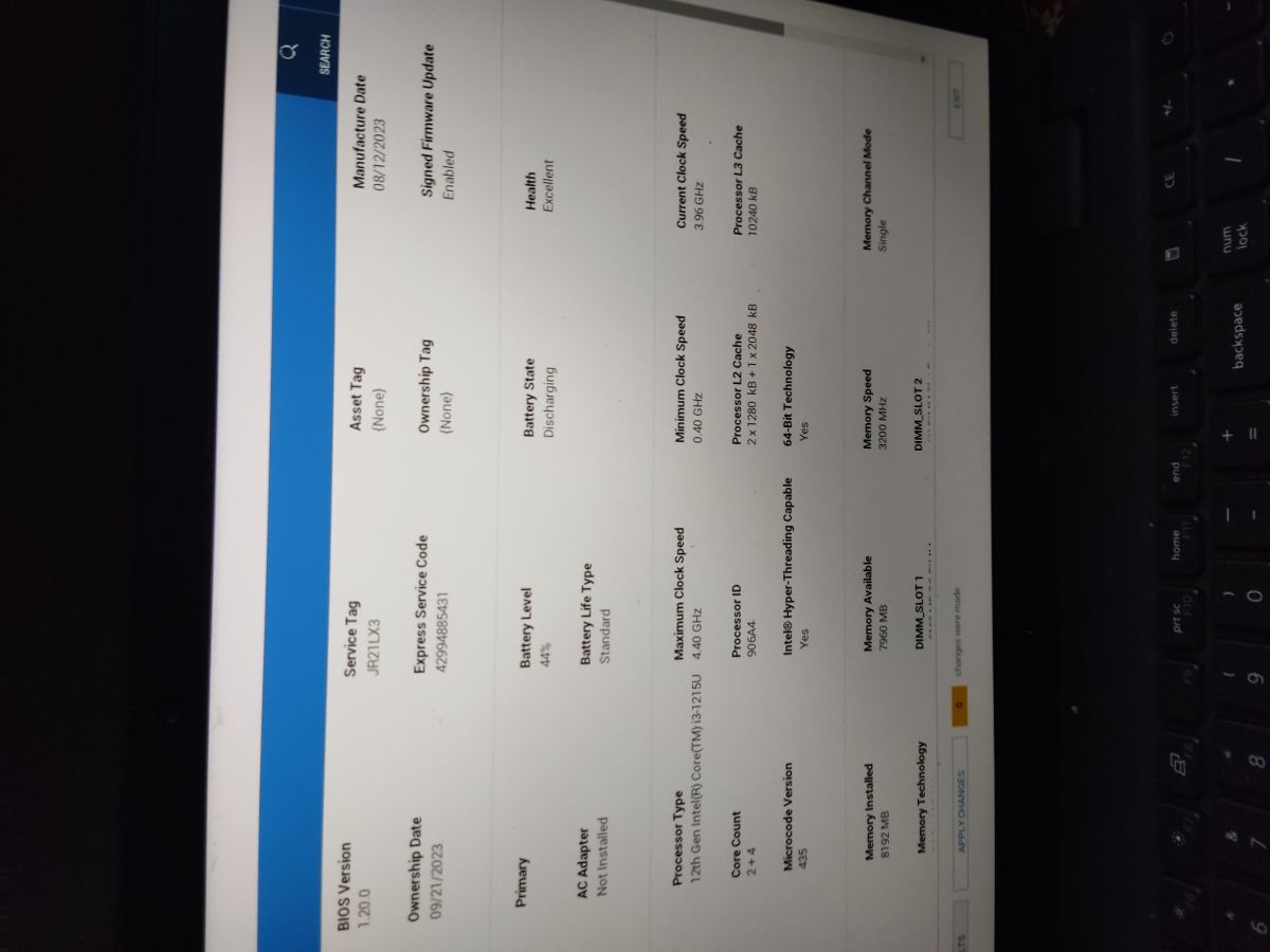

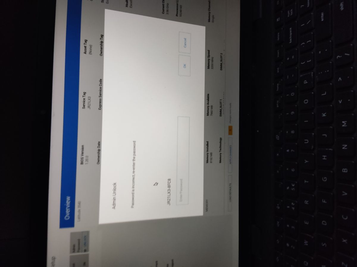

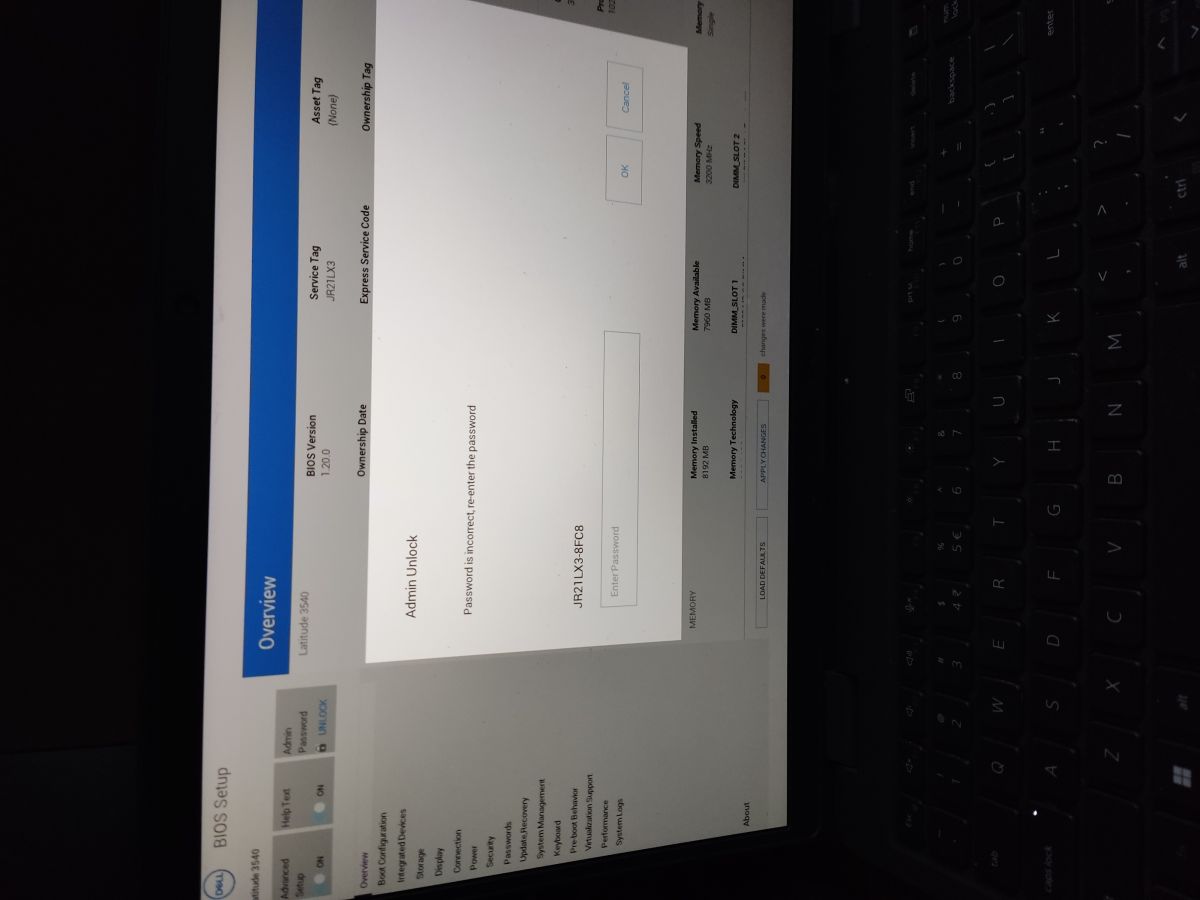

  • #11 21722632
    AdamWiertara
    Poziom 3  
    Posty: 19
    Ekran laptopa z otwartym oknem błędu hasła administratoraEkran konfiguracji BIOS z komunikatem o błędnym haśle administratora na laptopie DellEkran BIOS z informacjami o systemie Dell Latitude 5450Ekran komputera z informacjami systemowymi o sprzęcie i ustawieniach BIOS-u.Ekran laptopa pokazujący szczegóły systemowe i sprzętowe komputera

    #16 21723613
    dt1
    Admin grupy komputery
    Posty: 48110
    Pomógł: 7290
    Ocena: 8239
    k45i89o98j66 napisał:
    a numer seryjny masz?
    W Dellu Service TAG jest numerem seryjnym, a numer podawany przy blokadzie składa się dokładnie z service tag oraz z suffixu specyficznego dla danej platformy (tutaj -8FC8).
    Jest bardzo mało prawdopodobne (lub nawet wielce nieprawdopodobne) że wirus założył hasło. Raczej bym podpytał osoby, któe wcześniej grzebały przy tym laptopie.
    Generatorów dla 8FC8 nie widać w sieci, strony generujące kody za darmo generują dla starszych prefiksów. Istnieją strony, które odpłatnie generują kod odblokowujący dla 8FC8 (nie wiem, czy skutecznie, nie korzystałem). Można też programatorem zgrać zawartość pamięci flash, zrobić modyfikacje tego wsadu i wgrać zmodyfikowany wsad z powrotem. No ale wymagany jest programator i być może umiejętność lutowania, jeśli nie da się pracować na wlutowanej kości klipsem.
    Jeśli nie masz programatora pamięci flash 25xx ani wiedzy potrzebnej do pracy z takim programatorem i układami flash, to możesz zaryzykować i znaleźć usługę płatnej generacji kodu. Albo serwis, do którego zabierzesz sprzęt i oni to ogarną (kodem czy programatorem - jak tam będzie im wygodniej).
