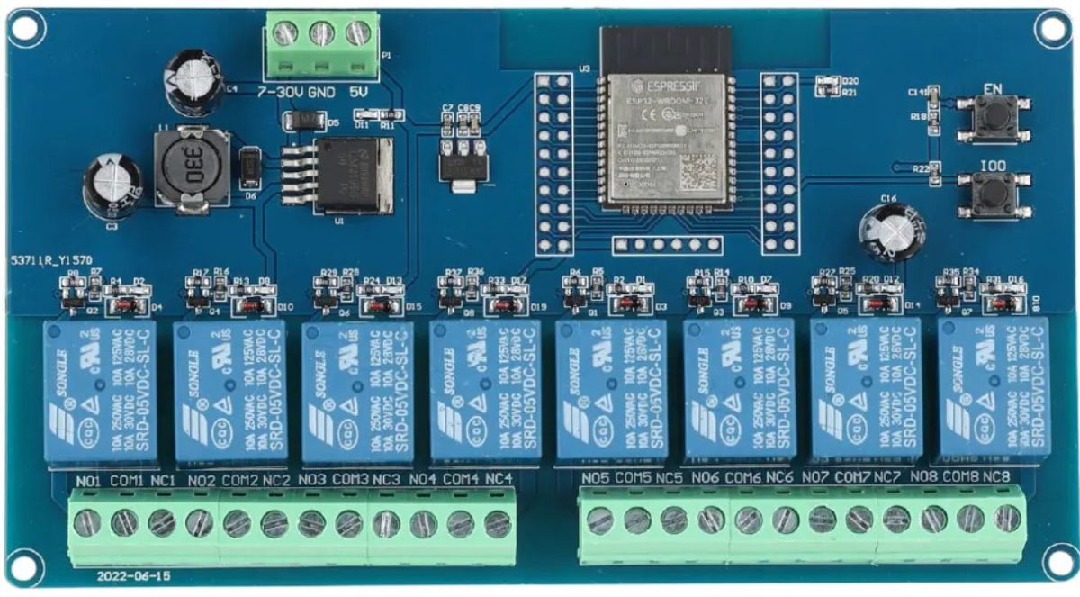

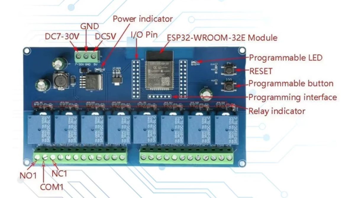

    Bez wątpienia ESP32 wystarczy. Jeśli nie chcesz się męczyć to za kilkadziesiąt złotych kupisz coś takiego Link
    Płytka sterująca z ESP32 i ośmioma przekaźnikami na niebieskim PCB
    Moduł ESP32-WROOM-32E z ośmioma przekaźnikami i opisanymi złączami
    I po dodaniu jeszcze jednego przekaźnika oraz wyświetlacza masz hardware.

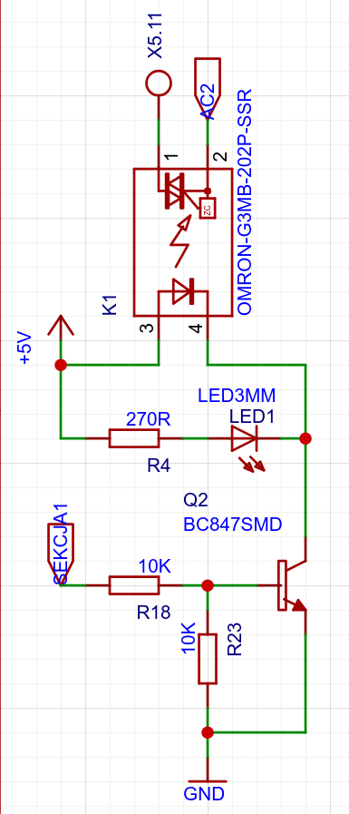

    Wolę przekaźniki SSR i własny projekt. ESP32 będzie miało 41 pinów. Bardzo dobrze mi się sprawdziły przez te lata. Nie mają mechanicznych części i nie sklejają się. Nie użyłem modułu tylko zastosowałem dane przekaźniki na dedykowanej płytce która zaprojektowałem
    Schemat elektryczny przekaźnika SSR z tranzystorem BC847 i diodą LED.
    Będę potrzebował jeszcze kilku elementów czyli RTC DS3231, jakąś pamięć na ustawienia, diody sygnalizacyjne czy dana sekcja jest aktywna, czy urządzenie ma zasilanie sieć wifi itd.
